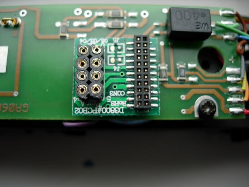

Afgelopen weekend heb ik in Houten de wonderschone E73 van Brawa gekocht. Helaas hadden ze 'm niet met geluid, maar de speaker zit er al ingebouwd, dus er hoeft alleen nog maar een decoder aan... zo makkelijk was het, dacht ik. Maar nadat ik 'm heb opengeschroefd, zie ik dat er een 21 polige stekker op zit, maar mijn loksound decoder is 8 polig. Hoe los ik dit op? Ik zie niet dat Brawa hier losse decoders voor levert. Ik heb ook geen losse 21 polige stekkers, om de draadjes om te solderen. Want in het laatste geval, zal er vast wel ergens op Internet staan wat waarop moet worden aangesloten. Het mooiste zou zijn als er een Loksound decoder was met een 21 polige stekker, maar dat zie ik niet op de ESU site.

Als dat zo is dat zowel de decoder als de printstekker 21 polig zijn dan past het toch zo op elkaar?

 Sven,
Je zal bedoelen dat je een 8p loksound hebt die je op de 21p connector wilt aansluiten.
Esu heeft wel degelijk 21 polige (MTC) loksounds dekoders.
de 42499 is er een.
Ook zijn er verloopprintjes van 8 naar 21 op de markt ( o.a Liliput)

Mja, verloopdinges ziet er zo uit.
de 42499 is er een.
Peter, dat is wat ik zoek. Ik zie dit echter niet in de produktenlijst van ESU staan, maar die zal wel niet up-to-date zijn.

typfout. Mijn decoder is 8 polig.
http://www.esu.eu/index.php?id=15
verkrijgbaar in gamma van Bachman. niet bij ESU.
