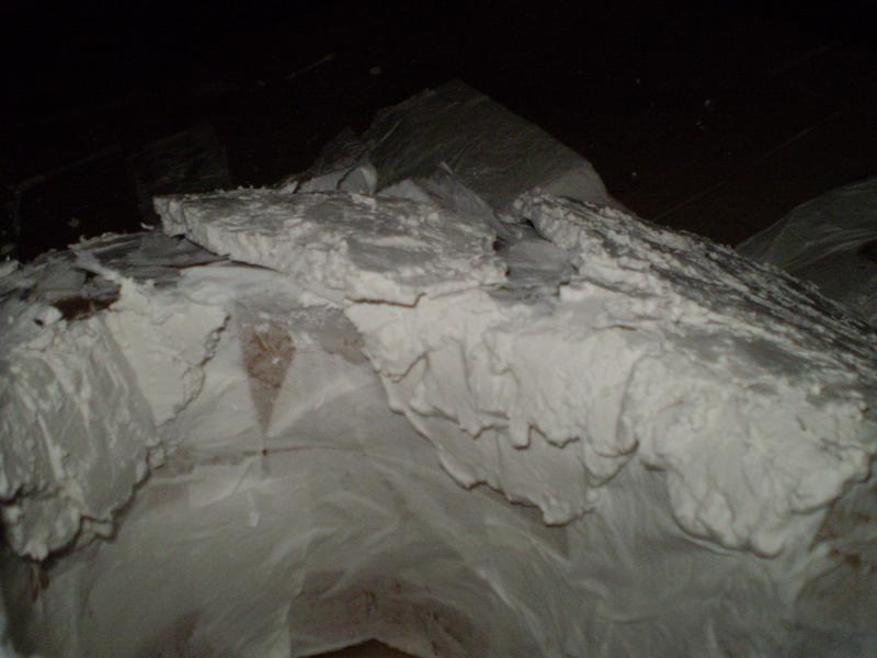

Ik ben al een tijdje met een baanplan aan het klooien, dat wil nog niet zo goed lukken. Daarom ben ik ondertussen wat dingen gaan uitproberen op een klein diorama. Ik ben bezig geweest met gips een verticale rotswand met tunnel te maken op een stukje katon. Dit begon al snel af te brokkelen. Daarna heb ik karton met in verdunde houtlijm gedrenkte wc-papier behangen en daarop heb ik gips aangebracht, zoals ik hier meer mensen heb zien doen. De foto's zijn wat onduidelijk.
Er ontstonden opnieuw overal scheuren en later begon het gips weer af te brokkelen. Ligt dit aan de ondergrond van karton? Of aan de gips misschien? Of gaat een verticale wand uberhaupt slecht?
groeten, Paul

Gebruik eens tegellijm om bergen te maken. Daarmee gaat het bij mij stukken beter. Kleur = beter en er brokkelt ook niets meer af.

 Als ik zo je plaatjes zie, lijkt het er op ,dat je sneldrogende /hardend gips gebruikte, wat eerst te dun was.
  De ondergrond moet tijdelijk stevig genoeg zijn om niet te vervormen als je het gips erop aan brent,eventueel kan je er harde proppen krantenpapier achter stoppen, die je na het hardworden weer kan weghalen.
Ik zelf gebruikte een houten frame van oude latjes, van b.v. 10 bij 15 cm. Daar spande ik oude restjes draad op. Hierop plakte ik met schilderstape een paar lagen krantenpapier. Je ''berg'' is dan al redelijk in de vorm die je wilt hebben, Daar gaat de gips op. Na hardworden kan je weer gips aanbrengen,om de gewente eindvorm te krijgen.
 Ik gebruikte gewoon ''Blauwband gips. Modelgips hardt erg vlug uit.
 Sukses, Peter

Gebruik in eerste instantie geen oud gips, maak je gips papje niet
te dun en doe hier wat houtlijm en ook wat pigment kleur doorheen.
Dan heb je al meteen een grondkleur als ondergrond.
Gebruik deze gips om af te werken en te vormen, gebruik hierbij ook
stukken boomschors grote stenen van een echte railbedding etc.
Maar als eerste stap dien je eerst het volgende te doen.
Maak een goede ondergrond van hout overspannen met fijn mazig gaas overspannen met oude lakens gedrenkt in houtlijm en een dun papje gips.
Een heel andere afwerkmethode is om na de goede ondergrond van hout en gedrenkte lappen in gips en houtlijm om dit daarna af te werken met papier macher niet te dun, deze braaksel kan je heel goed modelleren met
spatels en troffel een paar dagen laten uitharden en je hebt prachtige rotsen en bergen.
Succes met het werk
Herwim Frank

Ik heb zelf gewoon een frampje van latjes gemaakt, en er met konijnengaas (iets fijnmaziger als kippengaas) wat over vlakken over dat frampje gamaakt, en gewoon vast geniet met een tacker. (of hoe zo'n ding ook heet)...  Toen wat papier mache van kranten over het gaas gedrapeert en dat even laten drogen...
Toen met modelgips uit de locale bouwmarkt wat liggen knoeien, en voila de meest chille rotsen ontstonden. Modelgips kan dus ook in geringere diktes worden aangebracht.
En waarom dan geen purplaat maar modelgips?
Met modelgips kan je mooier rotsen maken naar mijn idee. Verder kan je inderdaad prima pur of isolatieplaten gebruiken.

Maar ook makkelijk: Gipsverband (uit het ziekenhuis of bij Pipoos) over een ondergrond van restmateriaal (schuimplaten, latjes, vliegengaas whatever).
