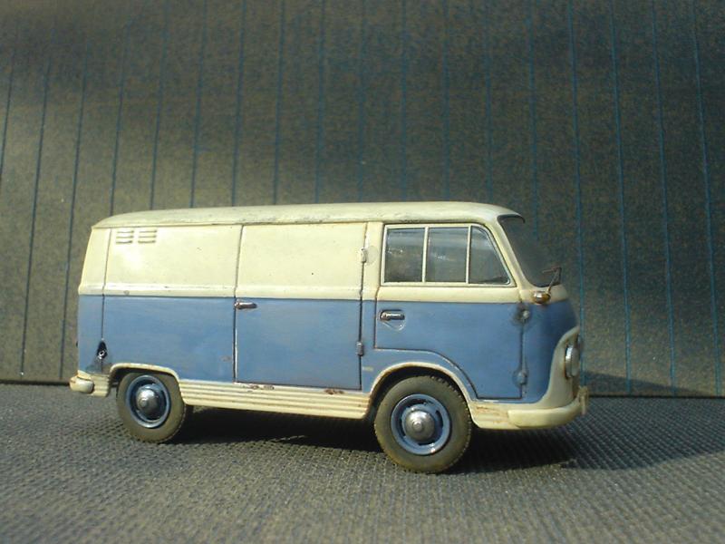

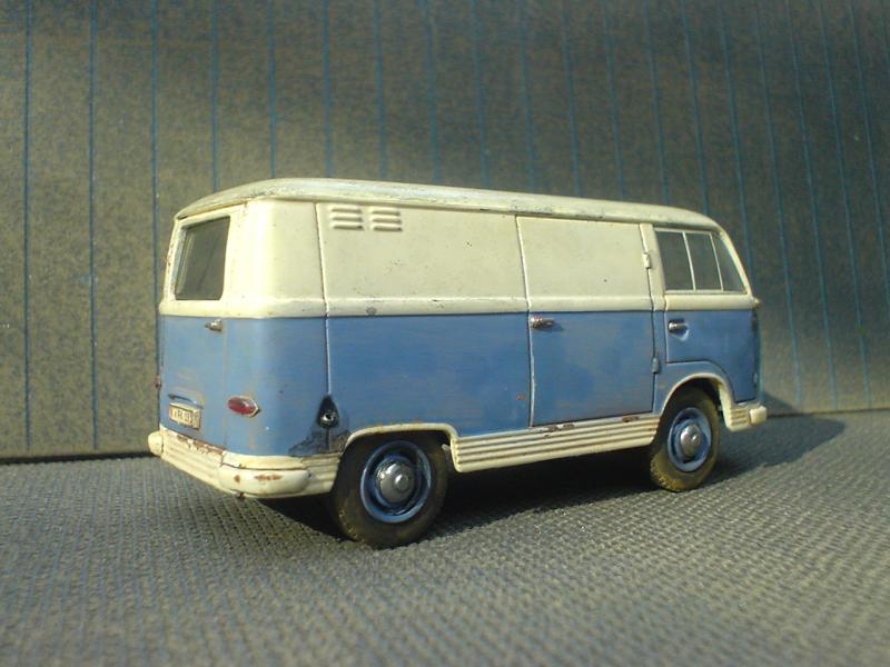

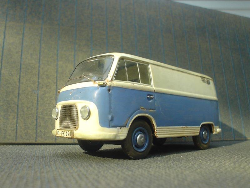

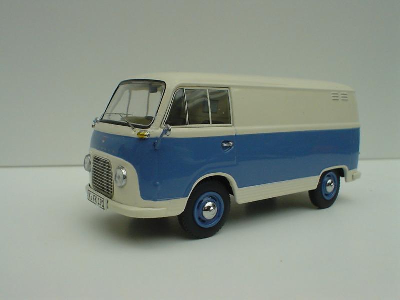

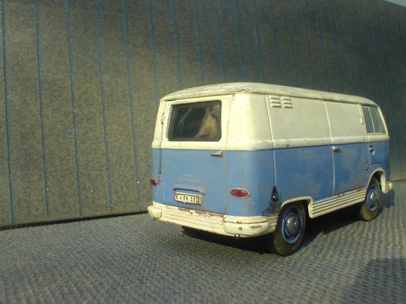

Ford Taunus Transit FK 1000 in de showroom, het is in de jaren 50 en met de Afga op de gevoelige plaat gezet.
Het Fordje in 1962, jaren en vele kilometers later, ziet de Transit er wat afgeleefder uit.

Ries
  • Berichten: 933
Re: weatheringvoorbeeldje
« Reactie #25 Gepost op: 21 October 2008, 00:05:07 »
Hans,
dat van de bronvermelding was een grapje, de wagen behoort mij toe, in smetteloze staat gekocht en vervolgens door mijzelf vervuild.
Ik zal je hieronder vertellen hoe ik het voor elkaar heb gekregen, maar eerst eens wat overdenkingen:
Zoals Floris dit draadje begon, (met de vervuilde trein van het grote voorbeeld) moet je elk vervuilingsproject of bouwproject beginnen.
Namelijk kijken naar het voorbeeld, modelbouwtechnieken zijn onder de knie te krijgen door te oefenen.
Kijken moet je willen, het is echt hét essentieele begin van een project.
Vervolgens is het de truuk om te zien wat je bekijkt en dat om te zetten in een modelbouwtechniek.
Voorbeeld:
Zit roest op of onder de lak?
Vaak zie je een vervuild model, waar de roest (verfkleur)op de lak ligt, maar verf roest niet, het metaal onder de verf wel.
Dus zal de roest dieper moeten liggen dan de laklaag.
Veel modellen worden voorzien van één laag "stof" en hopla het model is vervuild, jammer.
Een echt model (auto/trein/vliegtuig/mens) pikt her en daar het vuil, beschadigingen en slijtage op.
Neem een foto van een voorbeeld model en vraag je af, waar en hoe komt dit model aan z'n vervuiling/beschadiging.
Zo ben ik in gedachten is nagegaan, waar en hoe het Fordje zijn vuil en roestplekken gekregen heeft.
De chauffeur heeft nooit een aanrijding met de wagen gehad, er zijn dus ook geen deuken op het model aanwezig.
De wagen vertoond het uiterlijk, dat hij zo'n 8 jaar oud is, de blauwe verf is dus duidelijk z'n glans kwijt (in het begin was hij de trots van het bedrijfje en dus veel gepoetst, voornamelijk de zijkant en dus niet het dak)
De zon heeft ook een handje geholpen en van de vele kleur discussies weten we ook, dat pigment verven vaak verschoten.
Om dit na te bootsen, heb ik het model met thinner bekwast en vervolgens gedept met een uitgeplozen wattestaafje, een doekje kan ook
De chauffeur heeft wel eens tegen een paaltje of andere wagen aangeschamt / gestoten met lading tijdens het inladen/lossen, dit geeft her en der (bumper/bij de laaddeur) lak beschadiging.
De verf is weg en het begint te roesten.
Om dit na te bootsen, heb ik her en der wat lak weggeschraapt. Vervolgens is het kale blanke metaal aangetipt met een papje van terpetine met opgelost kleurpoeder. Het papje is zodanig dun, dat het "lager"ligt dan de lak.
Een oude auto, zonder tektylbescherming, kent roest van binnen uit, de verf bobbelt wat op en er is wat roest eronder te zien.
Om dit na te bootsen heb ik met een mes wat verf "opgestript" (bobbel effect) met een nog dunner papje aangebracht door een kwastje, lijkt het op roesten van binnenuit.
Scharnieren worden, als ze geluk hebben, weleens gesmeerd, dit smeerseltje stroomt naar beneden precies in de naad van de deur.
Om dit na te bootsen, terpetine met een druppeltje zwart.
Daken van auto's die niet vaak worden gewassen hebben van die zwarte spoortjes en de randen zijn groen uitgeslagen van de mos aanslag.
Om dit na te bootsen, terpetine zwart mengseltje en op verschillende manieren deppen, met de kwast weer strepen en de mosaanslag, terpetine met groen pigmentpoeder, geeft ook wat "aandikking"
Tot slot krijgt het model zijn "stofbad uit de airbrush" , dit komt dus over roest en andere vervuiling heen.
Net als dat er vele wegen naar Rome leiden, zijn er vele wegen om een model te vervuilen, sommige zullen slagen, sommige niet.
Zie de verwijzing naar de vervuilingssite op blz. 1
Kijk eens tijdens een algehele modelbouw show naar het werk van de mannen, die militair materieel vervuilen, ook al vind je een F-18 absoluut een lelijk ding of gruwel je van een M-60, het is in de regel mooi verweerd en vraag naar hun technieken.
Succes!
