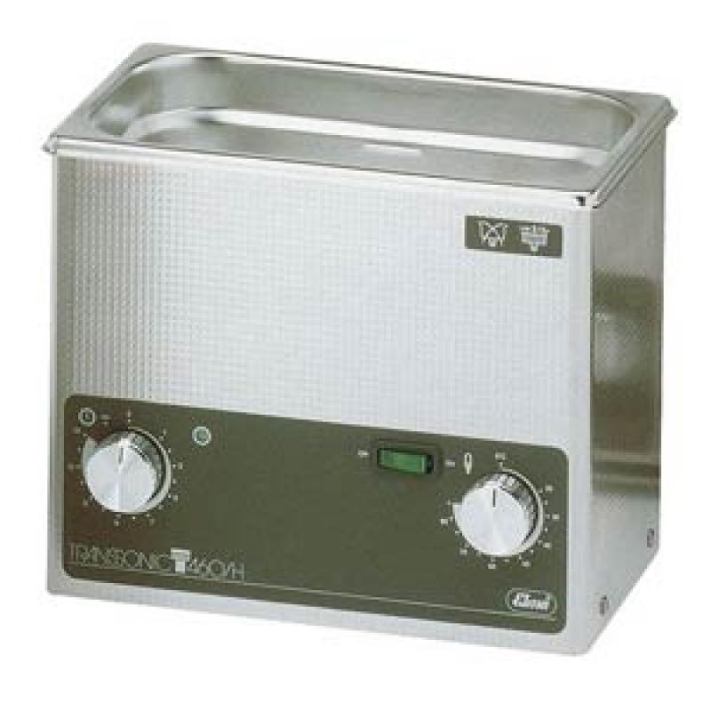

Hier staat ook een ultrasoonreiniger, en die is niet van mij maar van mijn vriendin
Zij gebruikt hem voor klokken en horloge onderdelen.
Ik heb hem ook al eens gebruikt en gebruik dan haar vloeistof.
Elma rood 1:9, te koop bv in r'dam bij Den Hoed die in klokken benodigheden handeld.
Alles brandschoon, en het trillen. Ach je hoort het beneden.
Maar schoon is schoon.

Inmiddels eentje van schoonouders geleend 'voor onbepaalde tijd'  ;D. Werkt perfect. Brillen, ringen, oude munten  (y).
Maar ook smerige asjes worden weer helemaal schoon. Doe er nu gewoon een beetje afwasmiddel bij, dit ontvet nl ook.
Is dat Elma rood spul niet schadelijk voor kunststof?

Elma Rood verdun je met gedestilleerd water in de verhouding 1:9 en alles spoel je na het reinigen af met gedestilleerd water of een naspoelmiddel (onnodig duur want het levert als enige voordeel dat het geheel sneller en "veiliger" droogt omdat het niet op waterbasis is, maar met een goeie föhn en wat geduld bereik je hetzelfde) Kunststof wordt niet aangetast door elma veel klokken etc bevatten ook diversen plastic onderdelen, let alleen bij kunststof wel op de temperatuur waarop je de ultrasoon insteld, en met gebruik van een metalen korf kun je matte plekken op de onderdelen krijgen indien het materiaal zachter is dan het metaal van de korf.  Ik heb bij de Blokker een grotere maat volledig plastic zeef gekocht zodat dit probleem niet ontstaat, ook perfect bij het reinigen van bijv. sieraden. Verder is Elma Rood minder schadelijk voor je gezondheid dan bijv.het eerder genoemde Ticopur, en de schadelijkheid van de ultrasone trillingen zijn voor de hobby zeker te verwaarlozen, een 15 tot 30 min reinigen is voldoende om de boel blinkend schoon te krijgen, prima tijd om samen ff een bakkie te doen in de huiskamer..... Enige waarschuwing die ik wel wil meegeven....NOOIT met je handen in de ultrasoon die aanstaat!!!
Veel schoonmaakplezier allemaal  (y)

Dank voor de uitleg! Inderdaad, ik heb een metalen korfje erin zitten, oppassen dus met kunststof.
