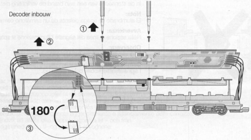

Op verzoek van een clublid wil ik een decoder plaatsen in een ICE van trix.
Ik zie op de print twee stekker aansluitingen waarvan ik ik een kan herkenen (zwarte stekker voor analoog) maar er is nog een 8 polige stekker waar dient deze voor.
Ik neem aan dat als ik de stekker voor analoog verwijder en daar de decoder plaats dat alles werkt zoals sein en mogelijk de binnen verlichting.

Ik heb inmiddels wat voor je bijelkaar gezocht.
plaatje manual
tekst manual
Kijk ook nog eens in
dit
draadje.
Houw er ook rekening mee dat de binnenverlichting aan de decoder hangt en deze daardoor behoorlijk zwaar belast wordt. Ik heb dit treinstel compleet gemaakt tot 8 rijtuigen en werd toen verrast met een overbelaste decoder, het zijn 50mA lampjes dus dat telt hard aan.
Om dit op te lossen heb ik alle gloeilampjes in de rijtuigen vervangen door LED's.
Veel succes ermee.
Groet Gerrit
