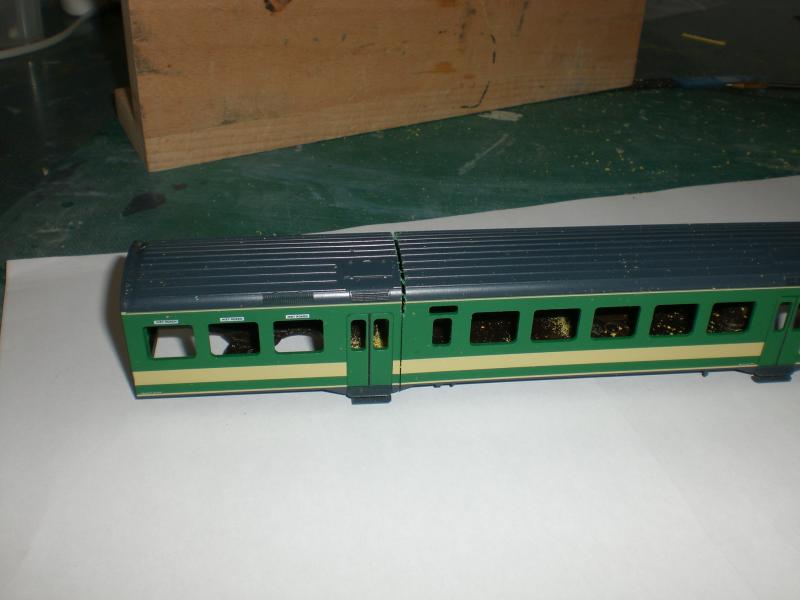

Ai, weer een doorgezaagde V. Je zou zeggen dat die dingen zo langzamerhand zeldzaam worden als heer Poes ze maar blijft doorzagen  ;D.
Cursus materiaal genoeg. Nog enkele loc's die vernummerd moeten worden. Een aantal andere (oudere roco 1600 loc's) kunnen wel een complete spuitbeurt gebruiken. Nu nog op zoek naar een geschikte cursist  ;D.
