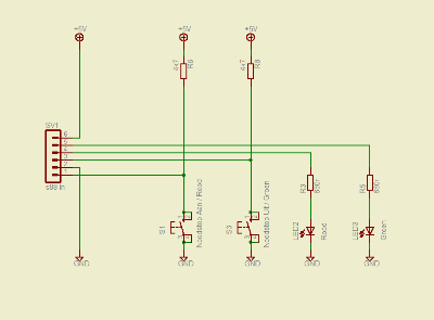

« Reactie #94 Gepost op: 17 oktober 2021, 18:28:29 »
Zoals beloofd, de tekening.
... eenvoudig he  :P
En je kunt in principe onbeperkt schakelaars aan elkaar parallel zetten. LEDs niet, die moge maximaal 5mA uit de PIC trekken.
Grtzz,
Karst
Karst,
Ik bezit de s88LN van Wim, sinds 2014
kan ik dit schakelingetje daarop toepassen zonder aanpassingen (programma of iets dergelijke ) te moeten doen?
Saskia
« Laatst bewerkt op: 17 oktober 2021, 18:30:00 door saskia »
