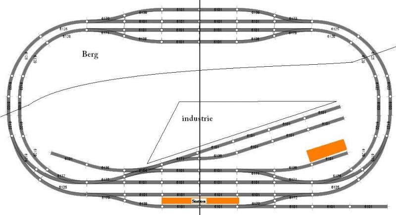

Hallo
mijn modelbaan is nooit egt van de grond gekomen was toen ook jong ben nu wat ouder en wou de draad weer opakken.
De groote is 1 bij 2.2 wegens ruimte gebrek, om het makelijk te kunnen verplaatsen en op te ruimen indien nodig wou ik het 2 modules van 1 bij 1.1 meter maken.
*Fleischmann HO
*Tijdperk IV/V
Als iemand nog opmerkingen of tips heeft voor de aanpak hier van graag.
Link wordt de afbeelding iets groter
http://byfiles.storage.live.com/y1pGF-u8DCb47Vs0g7OCFTcU84TU6kCldNoYzeH-imMqe6Dz9tTBVx3izHamQ3Xeox4
Greetzz Maikel

Heeft niemand er iets op aan te merken of wat handige tips waar ik aan moet denken voor dat ik hieraan begin

waarom HO en N spoor
met N spoor kan je een gootere baan maken. wil je digitaal rijden of analoog? welk trein maatschappij? wat moet er te komen rijden?

Ik denk dat dat eilandperron wat je getekend hebt niet of nauwelijks gaat passen met de standaard Fleischmann railmaten, er zit zo weinig ruimte tussen.

Een berichtje uit Malta over je baan en de vraag is al eerder gesteld, maar waarom neem je geen N-spoor, kan alles plus minus maal 3 vergroot worden.
Of heb je al rails en rollend materiaal aangekocht ?
Als je dan met wat veranderingen komt, zullen er ongetwijfeld meerder Beneluxers op reageren en hun ervaring/bevinding geven.

HO komt omdat ik een paar jaar gelden daar mee begonnen ben ik heb alle rails er al voor.
perron zat ik over a te denken om dat anders te doen een ztuk naar onder en wat kleiner.
ik heb nu aneloog maar ik denk als ik begin hier aan wil ik over stappen naar digitaal.

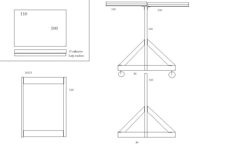

ik wou het inklabaar maken heb wat getekend het is een soort ping pong tafel systeem vanwege ruimte gebrek in huis en op mijn kamer.
is dit handig of zijn er andere makelijker oplossingen
anders wordt het de kamer verbouwen
Greetz Maikel

Theoretisch ziet het er goed uit, maar wat als je de boel opklapt ?
Alles moet dan goed vastzitten, anders wordt je een goede klant bij je treinen leverancier.
Ik bedoel dus, dat ook schotter materiaal, grasvlokken, bomen en ga maar door, er makkelijk af kunnen vallen.
Geen idee om de zaak aan het plafond te hangen en met een soort katrollen-systeem naar beneden te laten komen ?
De tafel is 1 x 2.2, dus de grootte valt mee ( dus ook het gewicht )
Doe er je voordeel mee of niet, maar in ieder geval succes en laat maar horen of zien, hoe de vorderingen verlopen
Groeten
Pieter

Heb je ook al veel treinen dan? als dat het geval is zou ik ook niet switchen, maar als dat niet zo is zou ik zeker naar n switchen. want je kan op die ruimte een spoor kwijt waar je je lang niet zo snel aan gaat vervelen en spoor kost toch niet zo heel veel.

ik heb nu 3 locs 1 van start pakket 2 gekocht maar ik vind HO persoonlijk gewoon een mooie schaal.
over dat katrolle systeem daar zat ik ook aan te denken, alleen ik weet niet zo goed hoe ik dat moet aanpakken dus dat de plank netjes naar beneden gaat en niet hoek voor hoek.
dus als je een idee hebt hoe ik dat zou doen wil ik het graag horen.
Greetzz Maikel

even naar gedacht over het plafond te hangen win ik wel ruimte mee word de plaat 2.20 bij 1.20
meer diepte.
alleen ik wel wat hulp gebruiken met het systeem ervoor als iemand dat gedaan heeft tips of iets hoe dit te bereiken.
greetzz maikel

Om te beginnen een grappig baanplan, maar ik ben bang dat je gouw uit gekeken raakt op de twee rijovalen in werkelijkheid rij je ook niet twee maal om de stad heen en kom je weer op het zelfde perron uit.
Het volgende valt mij op dat je bij het binnenste ovaal wat rangeer sporen hebt maar je kan maar weinig heen en weer rangeren.
1e
Probeer wat variatie te krijgen tussen de twee rijlussen door één ervan verdekt te laten verdwijnen en met de mogelijkheid van wat verdekte opstelsporen van treinen te verwisselen zonder dat de kijkers dat zien.
Bijv. trein komt eraan, stopt en een andere trein komt tevoorschijn en dit steeds afwisselen dan lijkt het of de treinen lang onderweg zijn en je ziet regelmatig een ander tevoor schijn komen.
Tevens zou je hier in de onderste laag een lus kunnen aanbrengen zodat de trien aan dezelfde kant als waar hij weg gegaan is het station weer binnen rijd, zo zorg je voor behoorlijk afwisseling.
2e
Wat het rangeren betrefd bij je station zou ik bij de binnenste ring waar je rechts het rangeer terrein binnen rijd even rechtdoor en dan heb je naar rechts twee sporen schuin omhoog en naar links kom je onmiddelijk weer op de binnenste ring terecht, ik zou op dat punt voor je weer op de binnenste ring terecht komt een spoortje naar links doen zodat je met een lok heen en weer kan rijden van de twee sporen rechts naar dat spoortje links en weer terug naar je spoor met de bruine loods zonder dat je de binnenste hoofdlijn lastig valt, op deze hoofdlijn kan je dan gewoon door rijden en op het binnen terrein kan je blijven rangeren wel zorgen voor isolatie tussen deze twee delen en natuurlijk een aparte regelaar.
Het rangeer terrein zou je ook kunnen veranderen in een lok depot.
Ik hoop dat één en ander duidelijk is anders wil ik je wel helpen met een tekening.
succes
Herwim Frank

hallo, Herwim Frank
1.ik was ook van plan om de hele achterkant een gote berg te maken, en nu met de extra ruimte kan ik daar wat opstelsporen kwijt.
alleen het bestaat uit 2 modules moet kijken hoe ik die berg mooi over laat lopen knutsel wel wat in elkaar
2. daar heb je helemaal gelijk in. daar kwam ik vandaag ook op was in me gedachte aan het kijken hoe de treinen over de trajecten rijden en toen zag ik dat ook
maar ik zou graag een tekkening van jou zien om op ideeën te komen.
greetzz Maikel

maikel123
Berichten: 79
Re: Opmerking of tips voor mijn Baanplan
18 September 2008, 19:10:13 »
zo iets als dit bedoel je
de dikke lijn in het midde is de scheiding van de 2 modules.

Hallo Maikel
Inderdaad zo bedoelde ik het,
trouwens in wat voor programma maak jij je tekening. Is dit soms anyrail het ziet er goed uit. Als dat zo is zou ik willen vragen of je je tekening kan mailen dan zal ik proberen de tekening over te nemen en de lus er nog in te verwerken zoals ik al aangaf in punt ten 1e
Een berg kan je heel goed over laten lopen tussen meerdere moduuls door de bergkammen cq uitlopers van de berg voor elkaar langs laat lopen
Zo kan je de moduul scheiding verbergen in de berg keten. het is nog mooier als de scheiding van de twee moduuls helemaal diagonaal loopt.
of gedeeltelijk diagonaal waar de bergketen loopt.
Ik stuur een Pb tje met mijn mailadres.

ik gebruik inderdaad Anyrail maar trail versie maak eerst onder dan boven en met Photoshop plak ik het mooi aanelkaar
