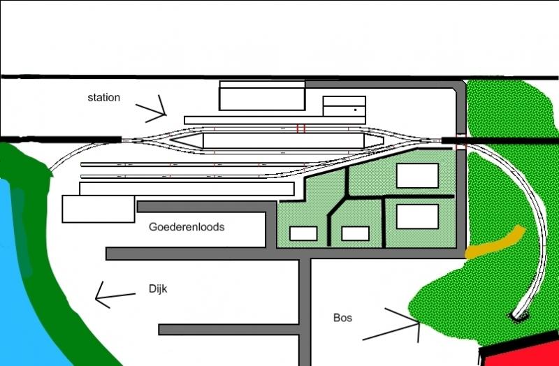

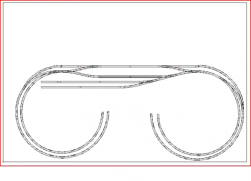

Zo, alle vorige plannen van tafel, compleet nieuw plan gemaakt.
Tijperk: V
Schaal: h0
Situatie: klein dorpje met station, ineengeklemd tussen een rivier en een bos
Dit alles op een opp. van 2,90 bij 1,90
Dus: een klein dorpje met een station, een klein rangeer/opstelterrein met goederenloods en een dorp/stad.
Het bos en de rivier moeten de bogen camoufleren. Het bos spreekt voor zich, maar bij de rivier wou ik het spoor in de dijk laten verdwijnen..

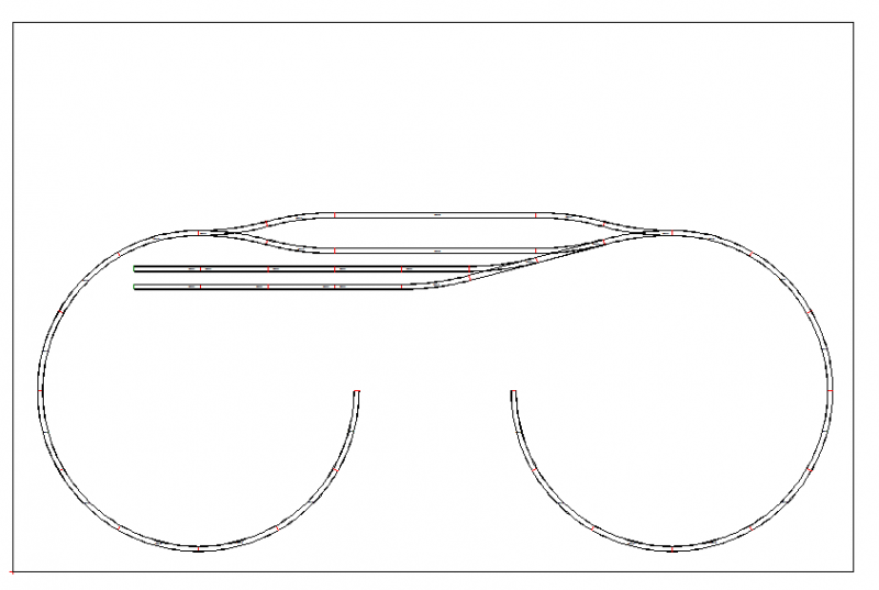

Eerst het zichtbare niveau:

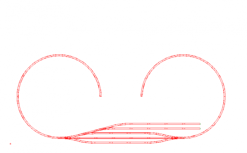

Dan het schaduwstation:
De grote circels moeten 2 spiralen worden..
Dan als laatste nog een plaatje van hoe ik het ongeveer in gedachten had:
Opmerkingen?
grtz Theo

Zo, weer aan het plannen geweest. Het enkel spoor vond ik toch niet echt realistisch, dus heb er een dubbel-spoors baan van gemaakt..
En met scenerie, dat bij de dijk moet zo'n moderne tunnel ofzo worden..
Enige aanmerkingen?
