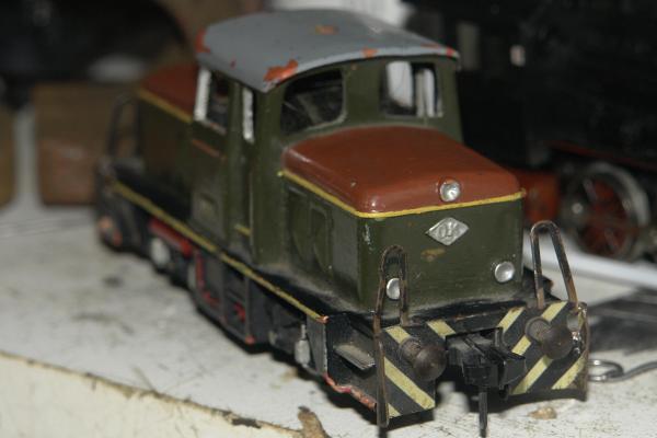

Een goedemiddag.
Gisteren heb ik een sloop-opkoop gedaan van een zwikkie materieel voor een prikkie, waar ik lekker op kan oefenen wat ombouwen en spuiten betreft.
In die sloop-opkoop zat ondere dit schattige O&K locje van Fleischmann, dat minstens een jaar of 20 is (Made in Western Germany)

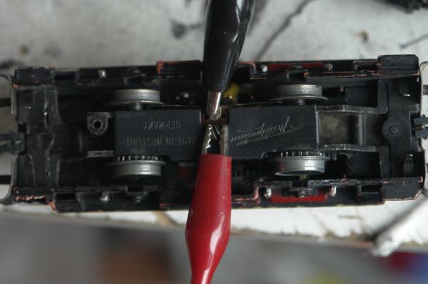

Nadat ik een paar kilo stof bij de wielen en tandwielen waar ik wel bij kon weggehaald had sloot ik de spanning aan, en begon de motor gewoon te draaien. De wielen zijn echter nog wel erg vuil, maar daar gaat nu nog niet om: ik probeer de motor uit de 'kap' te krijgen... maar ik heb dat ding inmiddels van alle mogelijke hoeken bekeken, maar ik kan er maar niet achterkomen waar het geheim van het openen zit (anders gezegd: is het geval eigenlijk wel te openen?)
Dus de vraag: weet iemand hoe ik dit locje open krijg?
3 plaatjes: (het schroefje in het midden heb ik al eens losgeschroefd, maar daarmee blijft het motorgedeelte nog net zo muurvast zitten als daarvoor)

Buffers losdraaien dwz eruitdraaien.

bij de mijne (net zo'n oud ding) zit het kapje er gewoon op geschoven, (klemt vast tussen de bufferbalken) als 't goed is moet je het kapje er gewoon van onder af kunnen duwen. (kan natuurlijk beetje vast zijn gaan zitten door de jaren heen. )  ::) gewoon "voorzichtig" proberen

dit is 1 van de oudste versies van de Fleischmann 1306. daar zitten als het goed is (en er niet al te veel aan gedaan is) de buffer met een schroefdraad aan het onderstel vast. daarbij maak je ook meteen de baanschuivers (die metalen puntjes) los. de plastic kap zou er gewoon af te schuiven moeten zijn.

Buffers eruit halen terwijl je de bufferbalk (dat zwart/geel gestreepte ding) vasthoudt. Voorzichting de bufferbalk loslaten en de spullen opvangen die er dan uitvallen: plaatje dat de koppeling op zijn plek hield, koppeling en stukje verenstaal dat de koppeling recht houdt. Hetzelfde doen aan de andere kant en dan de loc op zijn kop houden. Je tilt nu het onderstel er zonder probleem uit. Pas op! in de kap zitten nu twee losse blokken lood, die je even op moet vangen als je de kap weer rechtop zet.

Menno
  • Berichten: 3489
    • Mijn van-alles website
Re: Oud Fleischmann O&K locje: hoe te openen?
« Reactie #12 Gepost op: 16 September 2008, 20:28:56 »
Ik heb bij het openen alles schoongemaakt: het motorschild, en de koolstaven. Toen alles weer in elkaar zat heb ik alle tandwielen een tipje olie gegeven, en het geheel in laten draaien: het was m'n bedoeling dat een paar minuten te geven, maar na 30 seconden kwam er ergens rook vandaan.
Ik heb daarna echter nog wat schoonmaak verricht maar het daarna niet meer aangedurfd het geheel nog eens zo lang te testen.

Heb je het niet zonder kapje laten draaien en kunnen zien waar de rook precies vandaan kwam? Even rechtstreeks opde motor aanslyuiten.

rook. meestal bij oude lokjes zijn de koolborstels ingesleten. Als je dan per ongeluk wat olie op de collector hebt geknoeid dan gaat dat even bij het draaien soms verbranden. ( hitte , wrijving.)  even opletten dan maar meestal is het ook zo weer over.
