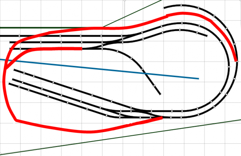

Hallo
Op mijn eerste modelbaan (zie
www.modeltreinenjan.ssr.be
) heb ik eens goed kunnen uitoefenen van verschillende technieken enzovoorts. Maar de speeltijd is gedaan, ik wil nu eens een deftige baan, die zowel mooi oogt als verschillende rij mogelijkheden bied.
Ik had gedacht aan een kopstation, een onzichtbare keerlus en nog een industrieterreintje om te rangeren, hier zou dan ineens nog een stopplaats voor de arbeiders voorzien kunnen worden zodat er gependeld kan worden.
Jammer genoeg ik ik maar een oppervlakte beschikbaar van ongeveer 122*244cm (zie afbeeldingen).
Mijn tijdperk is nmbs IV V. Dit omdat ik daar al een bescheiden collectie van heb. (Ja, ik weet dat het niet echt geschikt is voor zo'n kleine oppervlakte).
Nog enkele verduidelijkingen bij de afbeeldingen: oranje is onzichtbaar, zwart is zichtbaar en de blauwe lijn is een scheidingswant om beide delen het best tot hun recht te laten komen.
Alvast bedankt voor de tips.
Jan

Mijn eerste indruk is, dat het veel heen-en-weer rijden gaat worden op dit baanplan. Je hebt wel een keerlus, maar er ontbreekt een tweede keerlus om weer terug om te keren.
Je kunt in het zwarte deel heen-en-weer rijden, vervolgens vooruit naar het onderstation (oranje) gaan en vooruit weer naar boven. Hierna kunt je uitsluitend achteruit naar beneden, om ook weer achteruit naar boven te komen. En nu kun je weer vooruit naar beneden - vooruit terug.
Op geen enkele manier kun je echt 'rond rijden'. Uitgaande van een afmeting van 122x244 (in H0) is echt wel meer haalbaar.
Sander

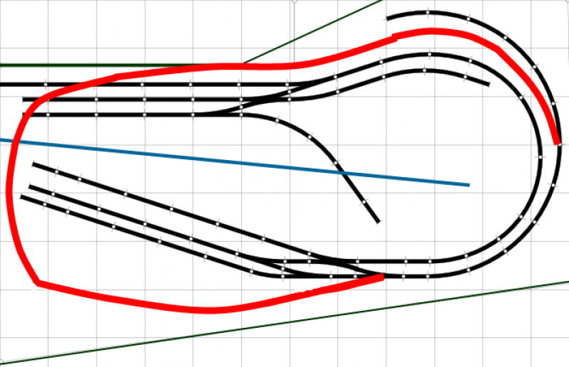

Jan, ik heb even weinig tijd - daarom heel slorig even 'n idee getekend. Zo te zien werk je met AnyRail en kun je het makkelijk wat verder uitwerken.
Sander

santerdam
Berichten: 3865
Re: Baanplan Dascotte
14 September 2008, 17:57:55 »
Nee, het was niet mijn bedoeling de keerlus + schaduwstation te laten verdwijnen. De sporen in de blauwe lijnen wilde ik gewoon toevoegen aan de reeds bestaande zwarte en oranje sporen (en het kan zijn dat enkele zwarte opstelsporen iets korter moeten worden).
Sander

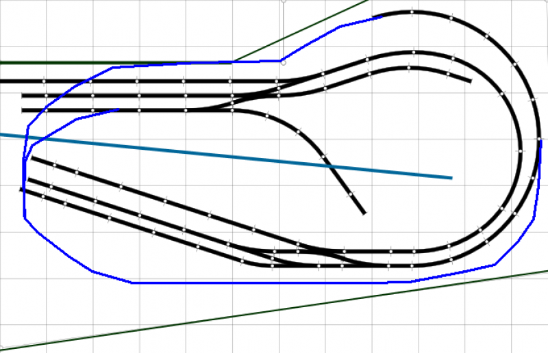

theomeeuwsen
Berichten: 377
14 September 2008, 18:00:09 »
Zo dan?

santerdam
Berichten: 3865
14 September 2008, 18:15:52 »
Ten opzichte van het idee van Theo had ik één spoortje extra getracht te tekenen. En dat is nou juist die tweede ontbrekende keerlus .......
theomeeuwsen
Berichten: 377
14 September 2008, 18:41:14 »
Dus zo..

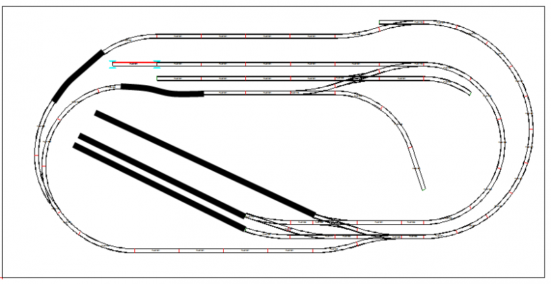

Zo ff zitten te tekenen in pcrail... De zwarte lijnen zijn flexrail, die krijg ik niet echt goed getekent int programma...

Hey,
Ziet er een mooi plannetje uit, maar de bochten lijken me nogal krap
niet?
En een 2de keerlus zie ik eigenlijk ook niet, maar dat vind ik geen drama, in mijn thema kunnen de treinen vaak toch in 2 richtingen rijden.
Ik heb zelf ook nog eens zitten ontwerpen en ben tot het volgende ontwerp gekomen. Het schaduwstation is hetzelfde gebleven.
mvg
Jan
