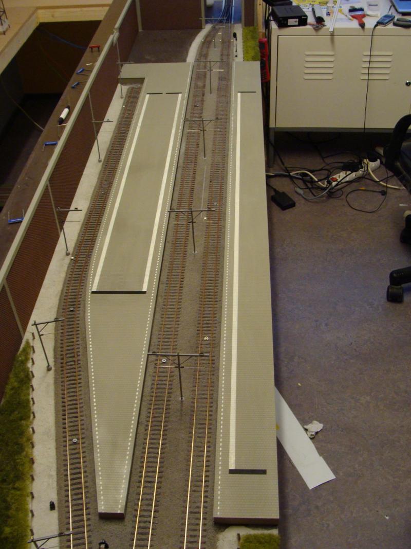

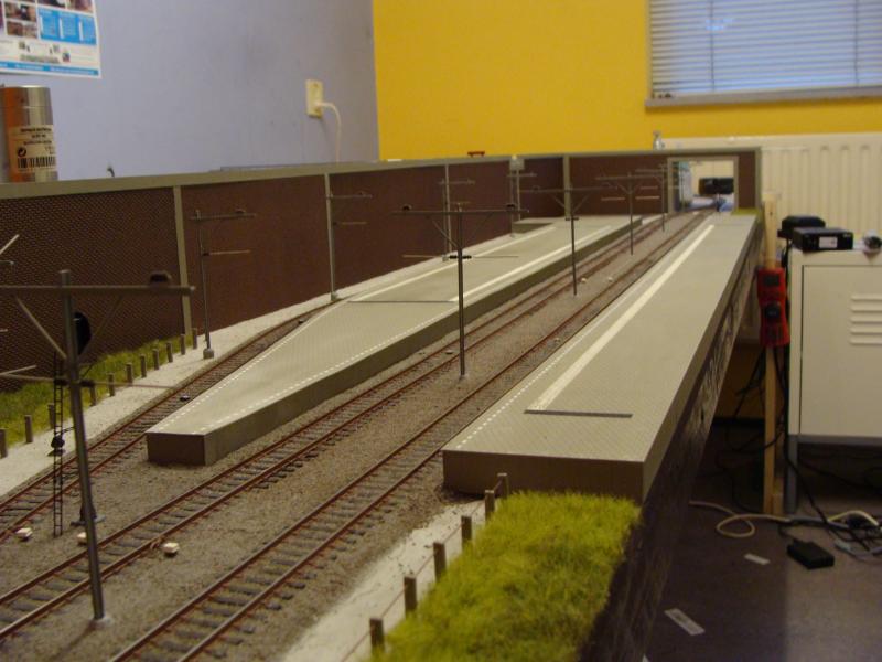

Nou vandaag de grote verbouwing gedaan ;D Om 9 uur al aan de gang gegaan, al het ballast wat tegen een perron lag nat gemaakt en de schroeven uit de perron delen gehaald.
Vervolgens schroeven in de rails geplaatst om te voorkomen dat de rails zou verschuiven als het vocht onverhoopt te ver zou komen en alle ballast zou losweken.
En toen het grote moment, de perrons verwijderen  :-X
Het ging eigenlijk best goed ;D Ik was bang dat de houtlijm onder de perron's was gekomen tijdens het ballasten en daardoor muurvast zouden zitten, maar dat bleek niet het geval!
Even flink opgeruimd en de nieuwe perrons geplaatst, gecontroleerd of een rijtuig vrij kon passeren ( Nu kunnen ze het beter dan voorheen omdat alles perfect strak is ;D weer een pluim voor Gerco ! )
En als toetje alles weer ingebed in ballast.
Dat ligt nu te drogen, vanavond ga ik de loopbrug ontdoen van een deel van zijn pootjes en ga ik betonsokkeltjes bouwen, dit worden stukjes styreen, ( Heb een pijpje styreen gekocht ), opgevuld met DAS klei. Met de Das klei ga ik het perron uitlijnen in de hoogte en tot slot de poten opvullen. Dan staat de brug ook weer, het is toch kaal zo zonder :(
Ik moet ook nog even de stationsbordjes opnieuw plaatsen want zonder mis je toch wat :)
Maar goed, genoeg geauwehoerd even wat foto's:
Ik zal blij zijn als de Dapol even rond geploeterd heeft, er ligt een bende  :-X
