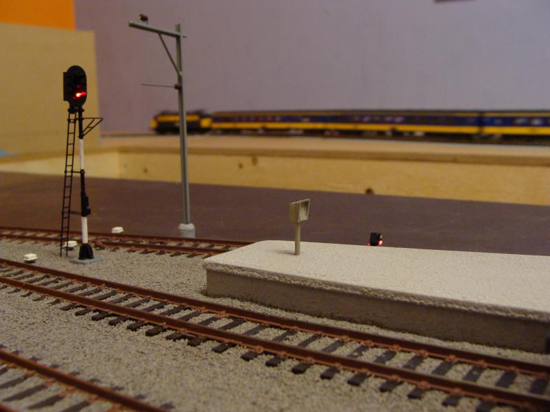

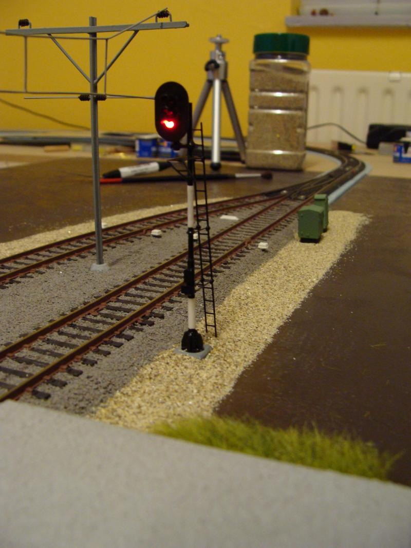

Ik heb de telefoon geplaatst:
De machinisten werden namelijk flauw van het terug lopen naar het hoofdgebouw ;D
Ik heb 2 muurplaatjes gekocht als test: De bedoeling is dat dit helemaal achter het station en onder de bruggen de muur gaat vormen.

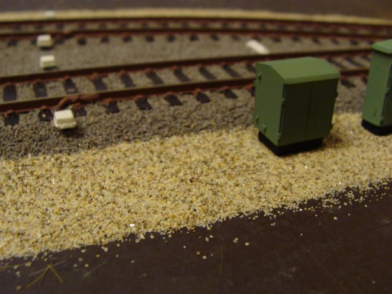

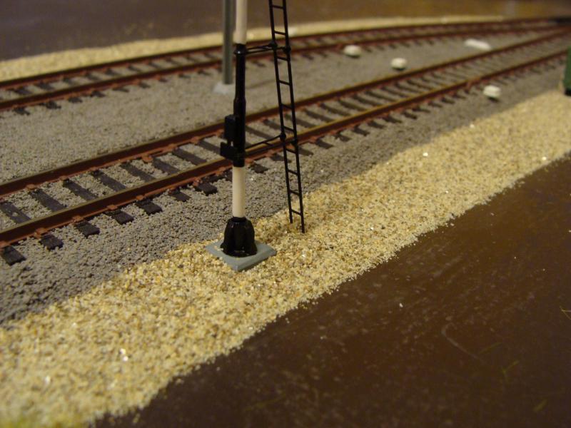

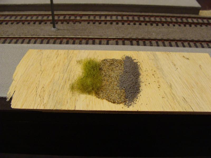

En ik heb nieuw looppad materiaal en daar heb ik even wat mee geprobeerd:
Ik ben eigenlijk voor het eerst best wel tevreden met het looppad, ik heb nog een proefstukje om te zien hoe het kleurt als het verlijmt is. Dat wacht ik sowieso even af.
Gr. Remco.

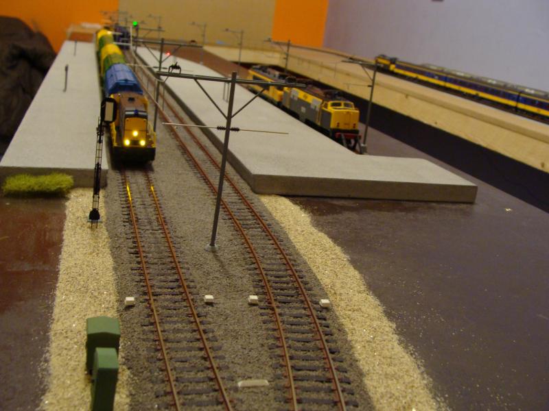

Ondertussen is mijn proefstukje looppad droog:
Ik ben eigenlijk best content met het resultaat, ik weet niet of iemand anders nog zwaarwegende adviezen en/of tips heeft om het niet te gaan gebruiken ?
Gr. Remco.
Esperopt
  • Berichten: 2226
Re: Bouw klein voorstation 'Amerpoort' begonnen
« Reactie #428 Gepost op: 23 November 2008, 00:04:46 »
Hoi Remco,
Volgens mij kun je dit niet 'fout' doen. Er zijn erg veel verschillen in de loop paden. Zand, modder, ballast wat uitgezakt is, enz.
Volgens mij ziet dit er heel goed uit.
Gerard.

Hoi Gerard,
Ja dit is ook dusdanig dat ik me er wel prettig bij voel ;D Maar een pagina of 2,3 terug staan varianten die echt niet goed zijn, en bij deze heb ik wel het idee dat het goed is :)
Gr. Remco.

Remco,
Het ziet er goed uit, maar een opmerking. Op een van de foto's staan relaiskasten. Deze heb je verkeerd neergezet. Kasten mogen nooit met de deur richting het spoor staan. Hiermee voorkom je dat je onbedoeld achteruit in het spoor stapt. Even 90 graden draaien en ze staan zoals het hoort. Verder zou ik zeggen ga zo door.
Andre
Remco.
  • Berichten: 6325
« Reactie #431 Gepost op: 23 November 2008, 08:44:18 »
Hoi Andre,
Bedankt voor de tip, dat wist ik niet, gelukkig stonden deze alleen daar voor de foto om even het idee te schetsen, dus nog niet vast.
Gr. Remco.

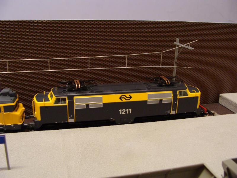

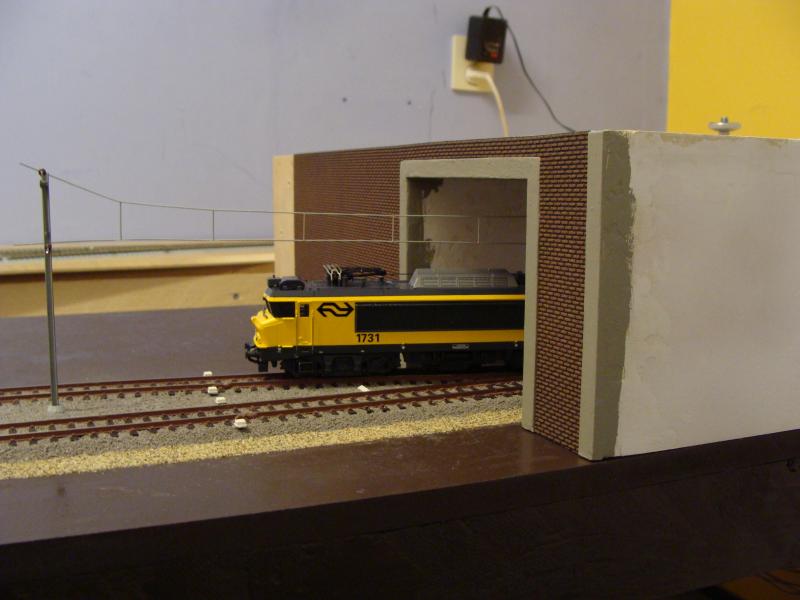

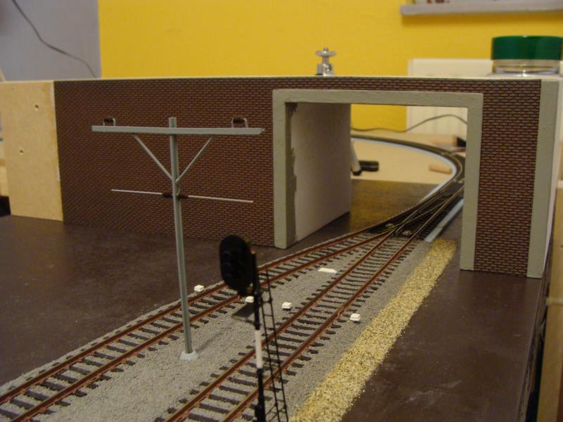

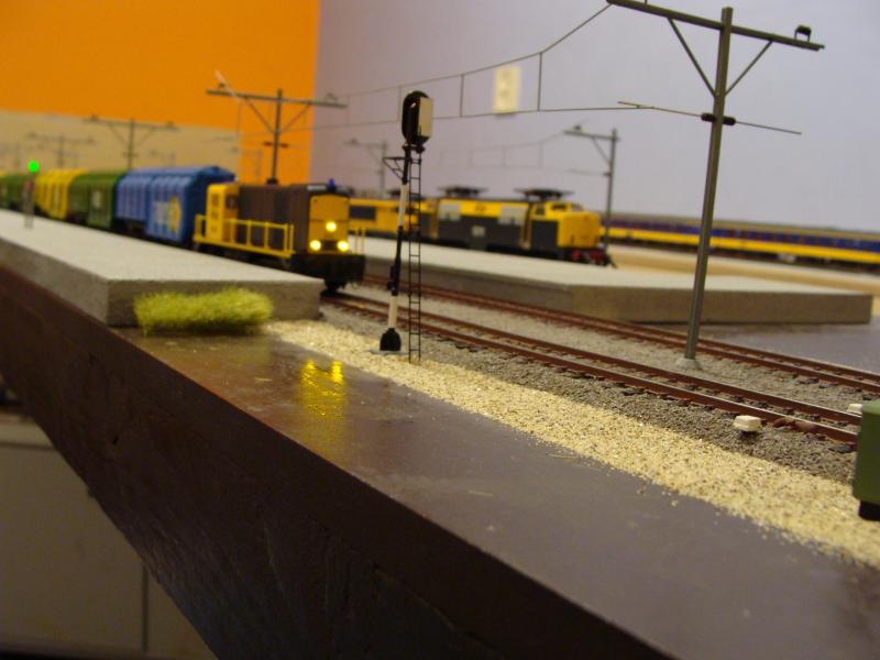

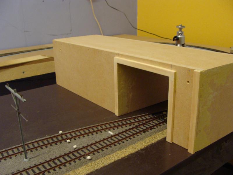

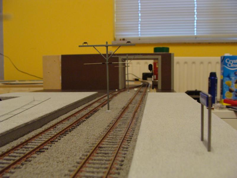

Slecht weer is goed voor de hobby ;D
Dus even flink doorgebouwd, even geen messing deze keer maar hout.
De foto's spreken voor zich ;D
Alleen hout ;)
De hele wand zal dit baksteen krijgen en elk wandeel zal gescheiden worden door een betonstrip, dat vind ik er wel mooi uitzien ;D Het gedeelte links waar geen baksteen zit zal straks ook niet meer zichtbaar zijn daar komt de andere muur haaks op. Oh en let niet op de binnenkant van de tunnel deze heb ik nog niet geschilderd ;D
Veel kijkplezier!
Gr. Remco.
Ps. Het looppad ligt er nu definitief, wat er ligt ligt vast. Ik ben er tevreden mee!
Ps 2. Bovenop komt nog een betonnen balk met daarop een railing maar die komt pas als de andere want ook staat omdat ik niet precies weet waar ik hem moet afzagen :)
