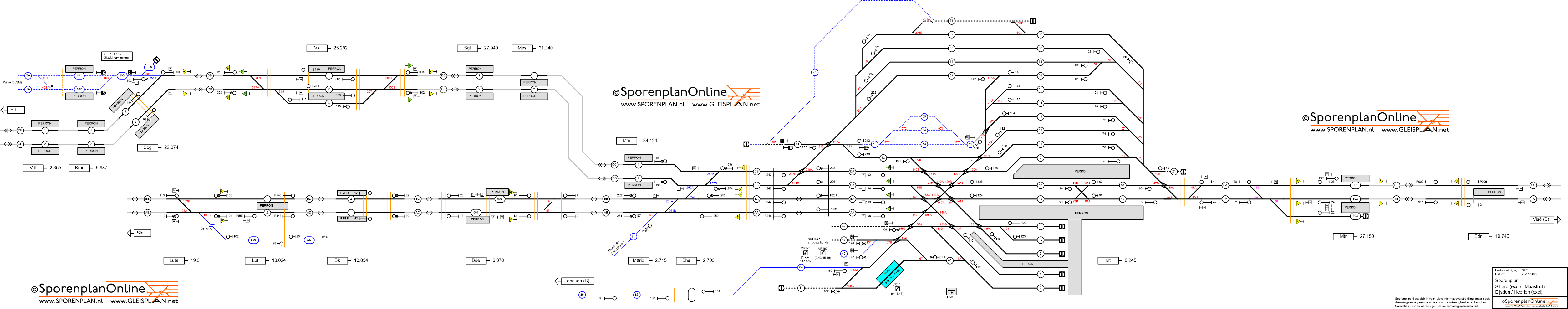

Sein 38 te Beek-Elsloo (Bk) op spoor 511
http://www.sporenplan.nl/figuren/tekeningen/ns_nummer/std-edn.gif
Wellicht dat ik er nog ergens een foto van heb, maar dat wordt zoeken.......
