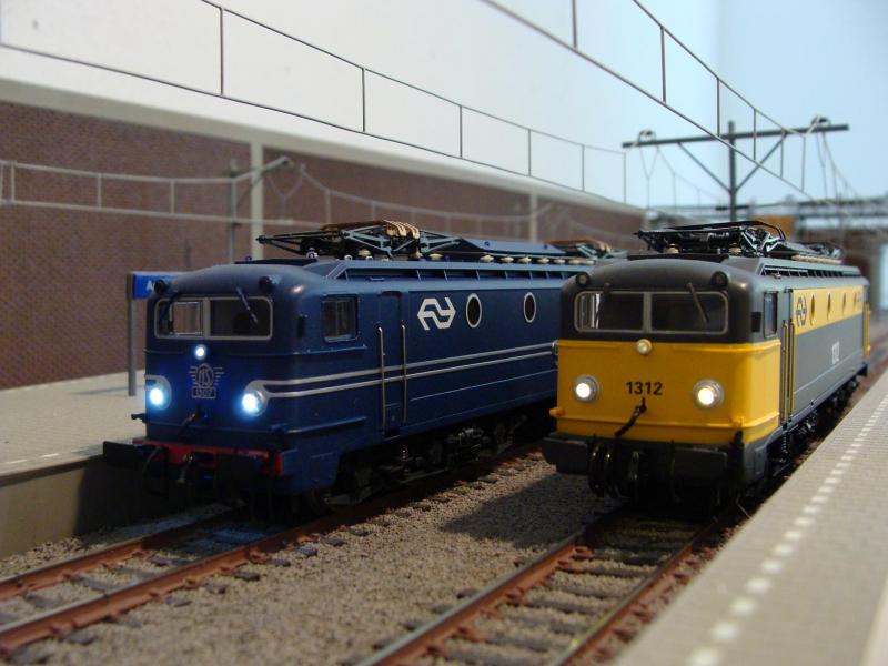

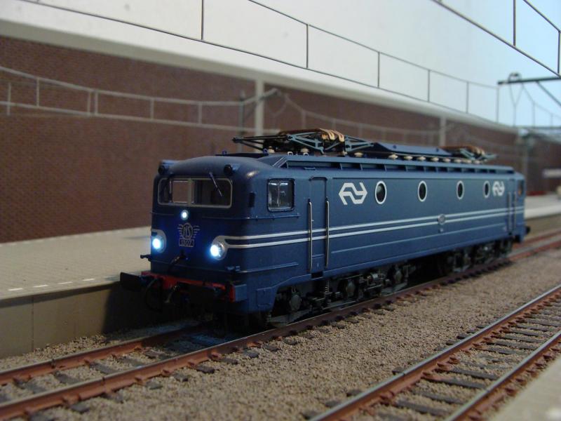

Nou het was even geleden, maar we leven nog hoor (y)
Ik was al een tijdje op zoek naar een blauwe electrotren 1307 maar kon deze alleen voor de bijzonder hoge aanschafprijs van 165 euro vinden :(
Nu ben ik eindelijk in Houten op een 1307 in nieuwstaat gestuit voor het bijzonder lage bedrag van 75 euro (y) Deze is gelijk aangeschaft!
Waarom ik precies de 1307 wilde ? Heel eenvoudig, in mijn tijdperk indeling ( 80-95 ) konden maar 2 blauwe 1300's met A-sein, dit waren de 1307 en 1310.
Electrotren/Rivarossi brengt de 1310 en 1312 in gerenoveerde uitvoering uit en ik ben al in het bezit van een geel/grijze met het nummer 1312 en A-sein.
Hierdoor kon ik alleen de 1310 in gerenoveerde uitvoering bestellen en bleef daarmee 1307 als enige nummer voor een blauw model over. Nu zijn vrijwel alle foto's van de 1307 na 1980 zonder sierstrepen op de deur, maar mijn PTA wees mij er op dat de 1307 met sierstrepen en A-sein tot april 1980 zo heeft gereden ;D
In het tijdperk is in het tijdperk ;D Dus dat scheelde wat werk.
Nu moest ik de 1307 die in TPIII uitvoering wordt geleverd, dus blauw, 2 frontseinen en geen vignetten, wel verbouwen.
Wat heb ik gedaan is vignetten geplaatst en A-seinen gemaakt. Hiermee voldoet de 1307 aan zijn signalement voor 1980-jan - 1980-apr en kan hij dienst doen in Amerpoort ;D
Nou ja weer een heel verhaal, maar goed de plaatjes dan maar :)
Samen met zijn al aanwezige broertje, wachtend op hun 3e broertje, de 1310 in gerenoveerde uitvoering, kom op Electrotren/Riva maak de verzameling compleet (y)
Nu was dit mijn eerste ombouw/verbouwing van een bestaand model en die vind ik best wel goed gelukt, dus ik ben zeer tevreden ;D
Gr. Remco.

@ Remco: ziet er fraai uit. Heb je ergens beschreven hoe je dat hebt gedaan, dat derde forntsein? Ik heb zelf in Houten de 1301 in blauw met vignetten gescoord (wel wat duurder overigens: € 109,--). Heb alleen geen idee wat voor verlichting de loc heeft, want zij moet nog worden gedigitaliseerd. Ik ben van plan 1970-1980 te gaan rijden, dus wat dat betreft, zit ik wel goed (de 1301 is pas rond 1977 'vergeeld'). Nog wel een vraag: heb jij een idee hoe die witte lampen in gele lampen te veranderen? Ik heb ergens wel eens over speciale stiften gelezen, maar kan niets vinden.
Groet, Frank
Groet, Frank

Hoi Frank,
Nee ik heb geen volledige beschrijving van de bouw, Chris heeft dit wel voor de 1309 en deze is in principe gelijk.
De 1300'en hebben binnen in de lichtgeleider precies in het midden een uitsparing voor het topsein. Dus ik heb 1mm glasvezel gekocht en dat door een gaatje in de kap gestoken en een ringetje styreen er op gezet :)
Je hebt inderdaad voor de kleur van de lampen van die lichtdoorlatende verf. Of je vervangt het ledje, dat is beschreven door Huib Maaskant.
En ik meen dat de 1301 met omgekeerd L-sein geleverd werd door Electrotren. Dus jij zit goed in jouw tijdperk :)
Gr. Remco.
