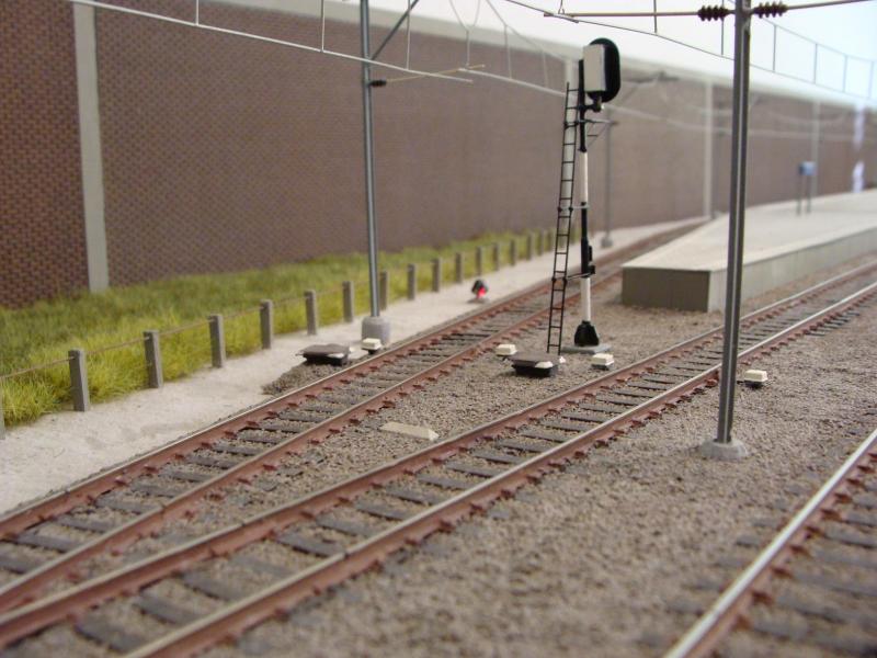

Mooi gedaan hoor  (y)
Maar zie ik het nu goed staat dat dwergseintje nu verkeerd om  ???
https://images.beneluxspoor.net/bnls/Shapeways_013_rs.jpg
Of is het nu een samenloop van omstandigheden dat rode puntje op die plek.???
anders is het wel een heel rare plek voor een seintje!!!!!!

Hoi Rene,
Nee die staat niet verkeerd om ;D maar Henckens Dwergseintjes krijgen hun licht via lichtgeleiders dus aan de
achterkant zie je daardoor ook het seinbeeld ;)
Gr. Remco.

Hoi Remco,
Weer een mooi detail op de baan er bij, ziet er leuk uit.
Is het "doorschijnen" van het dwergsein niet op te lossen met een likje verf?
Romar

Hoi Romar,
Ik ben bang dat als ik dat doe, dat de lichtgeleider niet meer werkt :( Daar wordt ook op gewezen door Henckens.
Gr. Remco.

Ook met een slecht licht absoberende verf ?
(Denk aan eerst zilverkleur en dan zwart)

Dat zou ik niet weten Marijn, geen ervaring mee. Dat zou ik eerst moeten proberen op een los stuk.

Zwart tape, styreen of alufolie ???
Zou leuk zijn als dat lukt!

Eigenlijk snap ik niet goed hoe zwarte verf de werking van de lichtgeleider kan verminderen. Het lijkt me dat je nu al het maximale verlies hebt - je ziet immers het licht aan de achterkant "er uit spuiten". Erger dan dat kan het toch niet worden ?

Het is opgelost met wat tamiya tape waar ik revell verf op heb gesmeerd ;D
Zodra je een lichtgeleider zwart verft geleid hij niet meer. Dus komt het licht niet waar het wezen moet op het eindpunt. De lichtgeleider
in een Henckens dwergsein ligt aan de achterkant helemaal vrij en dat is wat je ziet.
Gr. Remco.

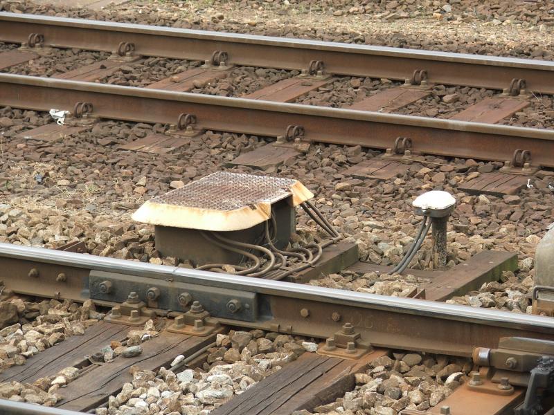

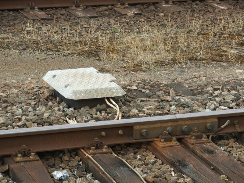

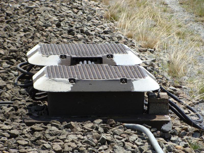

Zo ziet het er in 1:1 uit:
en zo:
en zo:
Er zijn dus wat kleurvariaties mogelijk. Maakt het nog afwisselender en realistischer  (y)
