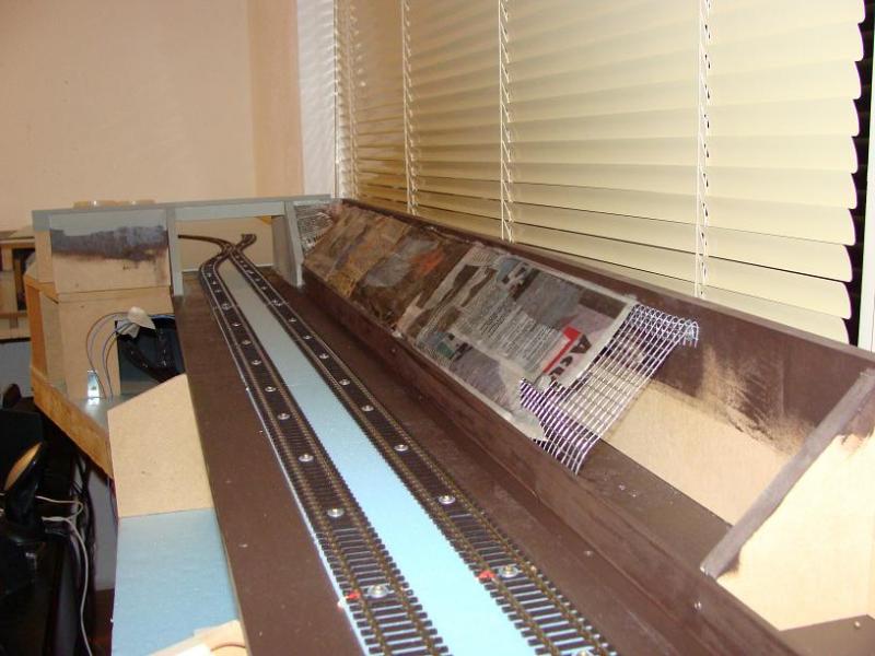

Remco.
Berichten: 6325
Re:Bouw klein voorstation 'Amerpoort' begonnen
Reactie #1642 Gepost op:
03 June 2009, 13:46:06 »
Nou dit zag er goed uit:
Maar uiteindelijk, vannacht, liet het papier los van het gaas
Dus dat is niet zo'n succes. Dus ik ga nu een nieuwe methode verzinnen, het gaas en papier heb ik allemaal weg gehaald en er moet wat nieuws komen
Gr. Remco.
Laatst bewerkt op: 03 June 2009, 13:47:39 door Remco
Wim Ros
BHV
Berichten: 7819
Reactie #1643 Gepost op:
03 June 2009, 13:50:41 »
Plaatje tempex bijvoorbeeld, kun je ook makkelijker dingen in prikken, zoals bomen of struikjes of bloemetjes. Onkruid zal wel niet mogen.
Mvg
Wim.
Intellibox via LocoNet-Interface met s88 via een s88 naar LocoNet adapter.Of L.NET-S88SD16-N Marklin 6021 via een 63820, LocoNet-Interface en een s88 naar LocoNet adapter. Lenz Digital Plus via LI101F of s88XPressNetLi s88SD16-n.
http://rosoft.boards.net
Berichten: 18615
Reactie #1644 Gepost op:
03 June 2009, 13:50:48 »
Fijner gaas met gips werk prima
nederbelg
Berichten: 1459
Tijdperk IV, NS, vishaken en blauwe banen.
Reactie #1645 Gepost op:
03 June 2009, 14:06:40 »
Remco,
Vliegengaas. In elke doe het zelf te koop.
Samen met gips
dave
DCC, NS, Koploper, Loconet Tijdperk IV
Remco.
Berichten: 6325
Reactie #1646 Gepost op:
03 June 2009, 14:31:52 »
Bedankt voor de tips
Ik zit idd te twijfelen tussen tempex of gips of uiteindelijk toch hout. Het nadeel van hout is dat het misschien wat te strak wordt.
Maar ik ga eens rondneuzen! Bedankt
Gr. Remco.
Hookies
Berichten: 1112
Reactie #1647 Gepost op:
03 June 2009, 14:41:59 »
Voor mijn diorama heb ik horrengaas (vliegengaas) gebruikt en daarna ingesmeerd met flexibele tegellijm. Wel eerst houten spanten geplaatst. Werkte goed voor mij.
Remco.
Berichten: 6325
Reactie #1648 Gepost op:
03 June 2009, 14:53:44 »
Hoi Martin,
Ja dat had ik ook gezien bij Nproject. Is ook nog een optie.
Ik ga even rondneuzen!
Gr. Remco.
nscargo2008
Berichten: 954
veiligheidsfunctionaris-LWB Heijmans B.V./Prorail
Reactie #1649 Gepost op:
03 June 2009, 14:56:41 »
Remco , ik heb een berg gemaakt met het modelgaas, en dan met gipsmatjes , wat ze ook gebruiken in de noch proefpakketjes , werkt super , zelfs me dochter van 3 jaar kan het maken, kwestie van nat maken in een diep bord met water , even laten weken en daqn op het gaas leggen , als het hard is kan je het nog een beetje insmeren met gips, werkt echt supergoed, en het is superbewerkbaar
groet stefan
