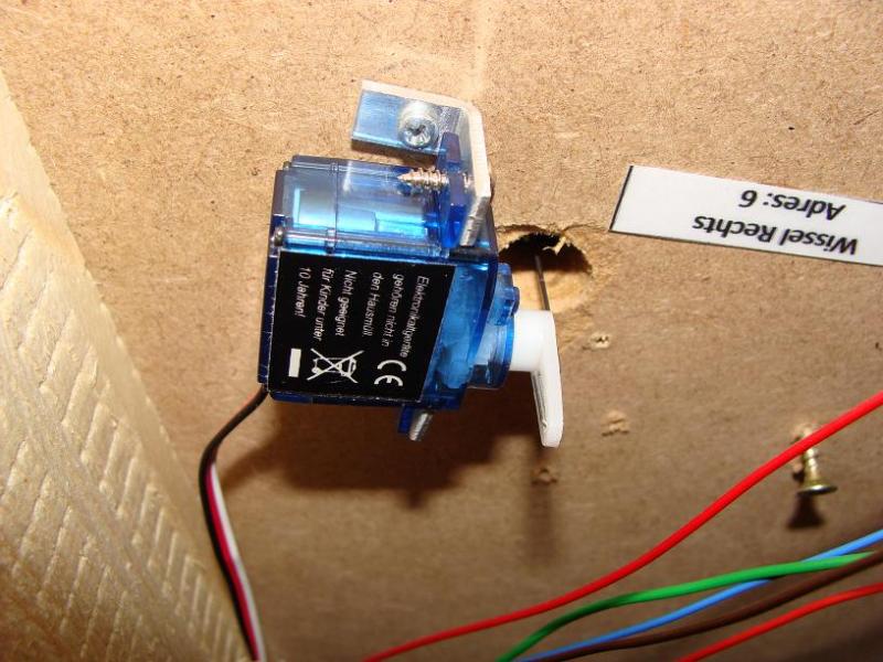

He Remco
Het schiet weer lekker op zo te zien
Heb je soms ook een foto waar op je kan zien hoe je de servo motoren hebt geplaatst
ben daar erg benieuwd naar.

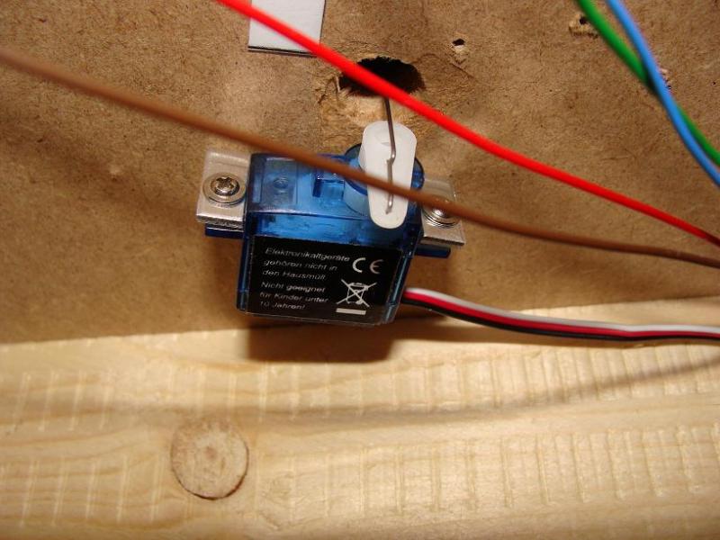

Berichten: 6325
Re:Bouw klein voorstation 'Amerpoort' begonnen
Reactie #1540 Gepost op:
13 May 2009, 22:08:09 »
Hoi
Ja hier:
Gr. Remco.

Remco.
Berichten: 6325
Reactie #1543 Gepost op:
16 May 2009, 19:26:36 »
Opbouw is goed te doen, een servo wordt compleet met alle benodigdheden geleverd. Het is enige is, ze goed vastzetten is even een secuur werkje, maar dan zit het prima!
