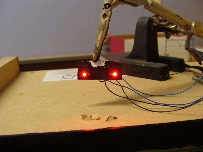

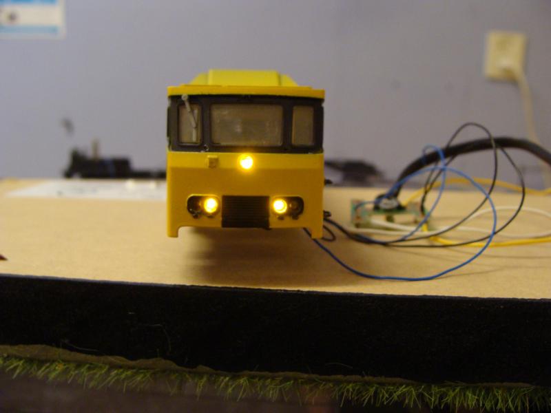

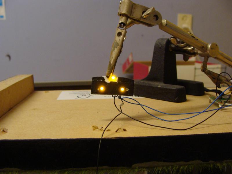

Dank jullie, filmpjes gaan nu weer even op zich laten wachten ik heb genoeg te doen en een filmpje kost gauw 2.5 uur
Ik ben druk aan de slag gegaan voor de DDM, hij moet natuurlijk een correct seinbeeld krijgen
Dus zo gezegd zo gedaan:
Ik heb even goed zwart geverfd om geen lekkage te krijgen.
Het is opgebouwd uit 3 laagjes 0.5 mm styreen. Eerst 2 op elkaar en op de juiste plekken 2 gaatjes geboord en alle ledjes geplaatst, vervolgens een 3e laagje erover heen met gaten erin die over de leds vallen en tot slot 2 busjes om de gele seinen om lekkage richting rood en visaversa tegen te gaan.
Ik heb gister maar weer 40 gele en 40 rode ledjes besteld + 40 weerstandjes, dan kan ik voorlopig even verder
Gr. Remco.

Remco.
Berichten: 6325
Re: Bouw klein voorstation 'Amerpoort' begonnen
Reactie #1037 Gepost op:
29 January 2009, 19:22:09 »
Nee dat kan niet, dat heb ik niet ingebouwd, daar heb ik geen behoefte aan
en een filmpje komt de eerst komende tijd niet.
Gr. Remco.

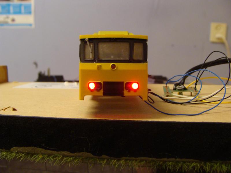

Nou we gaan rustig verder
Ik heb net een Esu LokPilot FX besteld dus dan kan ik mijn stuurstand voorzien van de juiste verlichting
Verder de baanschuiver afgemaakt en gespoten en de lampen van de stuurstand voorzien van Crystal Clear.
Gr. Remco.

Remco.
Berichten: 6325
Reactie #1041 Gepost op:
30 January 2009, 13:47:51 »
Zie je wel zo moeilijk is het niet
Gr. Remco.
Remco.
Berichten: 6325
Reactie #1042 Gepost op:
30 January 2009, 20:11:52 »

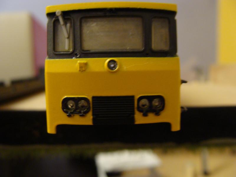

En het seinprintje geplaatst, op de foto lijken ze erg fel maar in werkelijkheid valt het wel mee
Hopelijk morgen de functiedecoder door de bus dan kan die er in en kan de kap weer op het onderstel. De binnenkant zou nog wel wat werk kunnen gebruiken maar van buiten kijkend valt het erg mee
Ik heb ook een panto kunnen verkrijgen dus als die er is gaat die er ook op en is de set voorlopig inzetbaar
Gr. Remco.

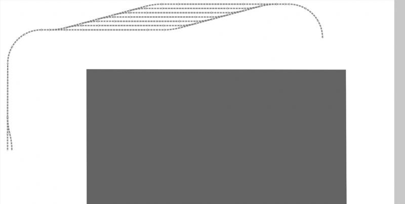

Tussen de bedrijven door ben ik ook stiekempies bezig met denken over de toekomst
Nu heeft Amerpoort als grote beperking een te klein schaduwstation. Verder wil ik graag nog een stukje 'groene' paradebaan. Het liefst tegelijk beschikbaar
Ik kreeg van de week nog een goed idee aangereikt om een extra module te bouwen en dan te wisselen met Amerpoort wanneer ik wilde
Zeker geen slecht idee! maar ik wil toch eens kijken of meer haalbaar is.

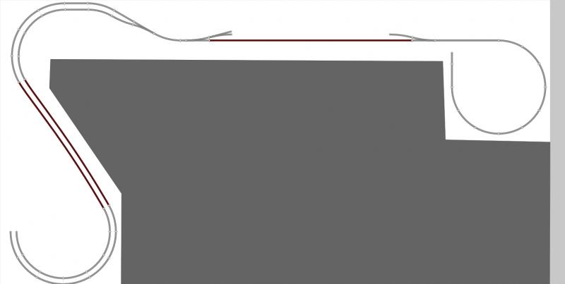

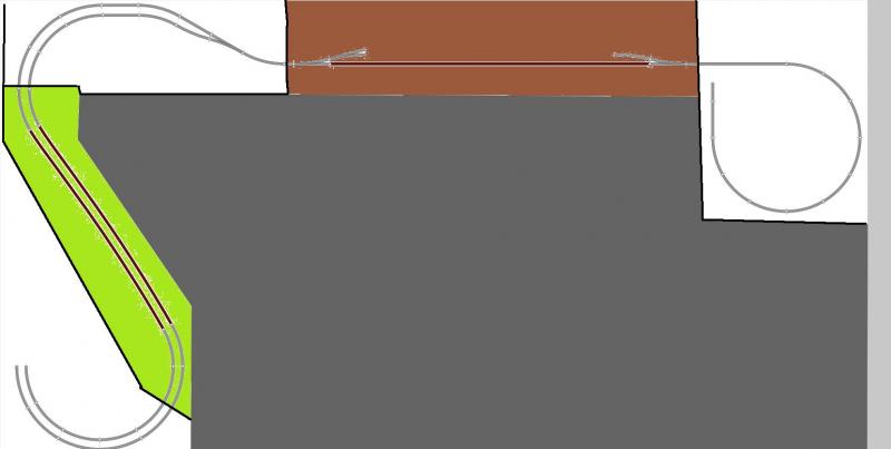

Dus ik ben aan het tekenen geslaagd voor op onze zolder, effectieve ruimte 5meter70 breed en 3 meter diep.
Niveau 0:
Wat hebben we dan:
- 7 schaduwsporen ( Lengte 1meter40 )
- als kleinste radius R3 Piko ( 480 mm )
- Station Amerpoort in het bruine gedeelte, het is een module dus die gaat er als zodanig gewoon weer in, ik vind het een super station
- Een 'groene' paradebaan van +- 2 mtr a 2m20.
- De zwart omlijnde vakken zijn niet zichtbaar.
Het enige punt wat ik zelf naar boven kan halen wat misschien beter kan is als je links het station uit gaat zijn de bochtdelen die elkaar opvolgen. Als een trein over rechts door het groene hart komt dan gaat hij na het rechte deel bovenin, rechts,links,rechts,links het station in. Alleen ik zie geen oplossing zonder verlies van rijlengte. De bochten zijn wel vrijwel alleen maar R9 met 1 R3 als laatste bocht.
Ik wil het ook zo doen dat treinen niet stil staan in het groene hart maar als ze stil moeten staan, ze dit doen in de zwarte vakken. De treinlengtes zijn maximaal 1meter20.
Ik heb nu geen spiraal getekend maar ik wil in de bochten wel een wikkel extra maken om wat hoogte te winnen/verliezen om zo het schaduwstation goed beschikbaar te maken. Op deze manier kan ik dan zeker 10 treinen op de baan hebben
Nou ja als iemand advies of tips heeft, ik ben benieuwd

Het plan ziet er leuk uit. simpel maar dat daar hoeft niks mis mee te zijn.
maar zijn de schaduwstation sporen niet nog steeds wat te kort? 1m40 gebruik ik bij mijn n spoor baan.
wat komt er op de plek waar de trein de tunnel in gaat? het is nederlands dus geen bergen?
