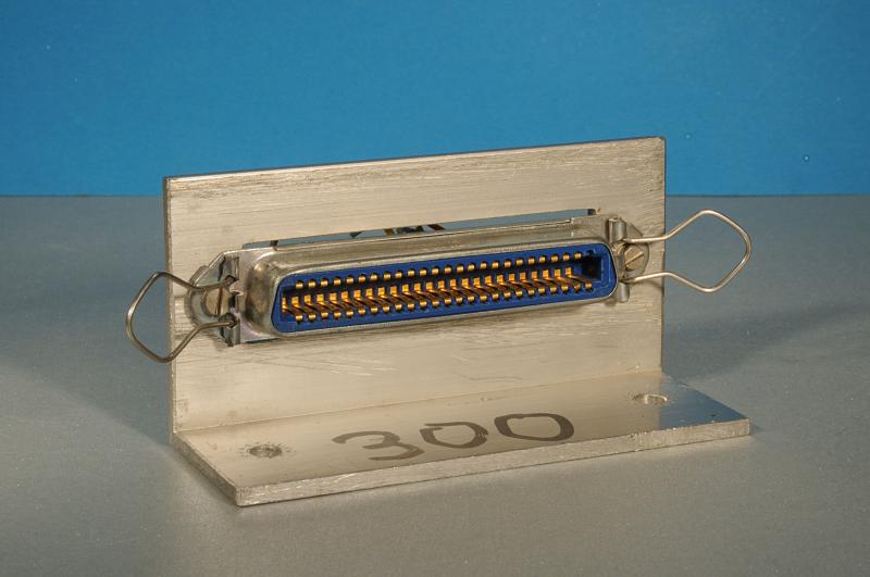

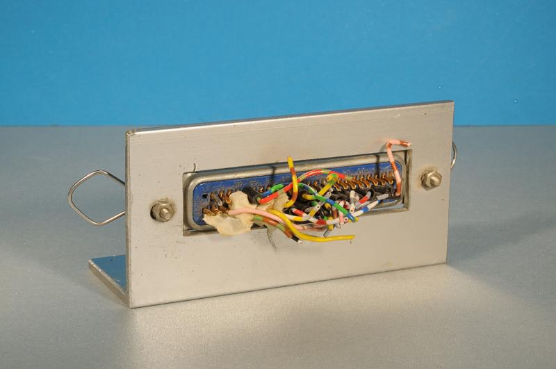

Het verankeren aan de module kan ook zo:
Dit is weliswaar een ander type connector, maar het gaat om het bevestigingsprincipe

  • Berichten: 2189
Re: Modules electronisch aan elkaar verbinden
« Reactie #20 Gepost op: 25 January 2009, 16:25:01 »
relikwie van Mariënberg ?  ;D
Reinier Z.
  • Berichten: 3353
« Reactie #21 Gepost op: 25 January 2009, 16:32:08 »
Uh, nee... ik denk dat deze nog stammen van de modules vóór Mariënberg. Op de Mariënberg-modules had ik wel sub-D's gebruikt. Die zaten nog iets anders gemonteerd, maar ik was te lui om die op te zoeken  8)

erik2
  • Berichten: 144
« Reactie #22 Gepost op: 25 January 2009, 17:14:13 »
Bedankt!
vond inderdaad de printplaten wat overdreven, maar met een dergelijk hoekprofiel zit ie natuurlijk muurvast!
Marijn
  • Grote treintjes monteur
  • Berichten: 2189
« Reactie #23 Gepost op: 25 January 2009, 17:37:35 »
Zeer zeker ! en handig als je eens wat moet vervangen !
