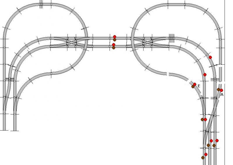

09 September 2008, 20:50:50 »
Wim, nee, deze tekening heb ik nog nooit gezien. Ook geen vergelijkbare. Ik zal het plaatje straks in detail bekijken en reageren.
Sander.
Sander
Berichten: 4666
Re: dillemma: waar komt/komen de keerlusmodule(s)?
Reactie #16 Gepost op:
09 September 2008, 21:35:28 »
Oke, met dat laatste plaatje Wim ben ik er wel uit denk ik.
Moet ik 1 stukje spoor even los halen en de aansluitingen omdraaien.

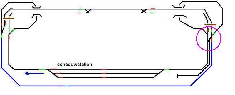

01 November 2008, 20:34:57 »
Maar weer eens verder met mijn baan gegaan, aanpassing gemaakt en lekker fanatiek aan het solderen geweest wat bedrading betreft.
Wat schetst mijn verbazing? De aansluitingen kloppen niet. Waarschijnlijk heb ik door de aanpassing een nieuwe situatie gecreeerd en maakt het nu naar mijn idee flink sluiting.
Geen idee hoe het op te lossen, ik heb een plaatje toegevoegd met de uitbereiding welke paars omcirkelt is.
Wie weet raad want zoals ik het nu heb aangesloten zit er ondanks 2 keerlus modules nog kortsluiting in, moet ik nu een derde keerlusmodule gaan toepassen?
Er vanuitgaand dat in mijn schaduwstation alle onderbrekingen in de linker spoorstaaf zitten.
Volgens mij zou ik dan in het blauwe gedeelte alle aansluitingen om moeten draaien maar dat weet ik dus niet zeker.
Sander
Laatst bewerkt op: 01 November 2008, 20:39:21 door Sander Lageveen
Sander
Wim Ros
BHV
Berichten: 7819
Reactie #18 Gepost op:
01 November 2008, 22:04:53 »
Sander, deze uitbreiding kan geen probleem opleveren, tenminste als jij de binnen en buitenbaan gelijk gepoold hebt. Want anders heb je bij de overloop in je station ook een probleem.

Reactie #19 Gepost op:
01 November 2008, 22:24:12 »
Ik heb gedacht dat het onderste nivo een ovaal was en dus alles zo gepoold als zijnde een ovaal.
Echter begrijp ik dat ik OF het binnenste gedeelte OF het buitenste gedeelte moet ompolen. Dat zou betekenen dat ik ook alle secties in die gedeeltes in de andere spoorstaaf zou moeten maken.
Begrijp ik dat goed?

Reactie #20 Gepost op:
01 November 2008, 23:56:56 »
Nee, je snapt het niet, of ik begrijp je niet, maar beide ovalen zijn tenopzichte van elkaar gelijk gepoold.

Reactie #21 Gepost op:
02 November 2008, 00:32:09 »
Als je het zo hebt aangesloten kan het nooit kortsluiting maken. En is er tenopzichte van de eerdere situatie niets verandert.

Reactie #22 Gepost op:
02 November 2008, 14:29:12 »
Wim,
ik heb mij er vandaag nog eens rustig mee bezig gehouden en het klopt wat je zei.
Ik had 1 blok in mijn baan verkeerd omgepoold en daardoor kwam ik niet uit. Nu klopt het weer precies zoals het op de door jou aangegeven plaatjes zou moeten zijn.
