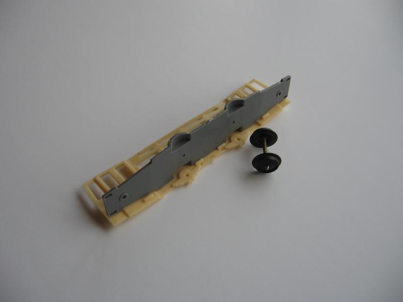

Ik heb een bouwpakketje van een tram liggen wat als statisch model bedoelt is. De wielen en assen die erbij zitten zijn plastic, kunnen niet draaien en zijn dus ongeschikt om op een baan te gebruiken.
Stalen wielstellen zijn uiteraard overal verkrijgbaar maar hoe monteer ik deze op een degelijke manier onder de tram? Het is een bijwagen dus aandrijving is n.v.t.

als t bouwpakket-ding geen ppuntlagertjes heeft zijn er 3 mogelijkheden:
- losse puntlagertjes kopen bij GM&S die in de scheenplaten monteren en gaan met die hap
- holle assen gebruiken (wielen van de as halen, die op een messingbuisje van dezelfde diameter doen (anderhalf of twee mm), dan in de aspotten van de scheenplaten neen gaatje 1mm boren en er een staafje 1mm-messing of staal doorheen doen dat dan dus door de as loopt.
- in een buisje lageren, dus 1 wiel van de as halen, messing buisje om de as doen, wiel er weer op, dan buisje vastzetten onder de tram
holle assen en puntlagers lopen t soepelst.

Bruikbare tips Floris, bedankt! Ik ga mijn GM&S catalogus er eens even bijpakken. Voor de volledigheid toch nog maar een plaatje:
Het wielstel dat erbij ligt is voor het idee (te grote wielen en flenzen, plastic). Tramwielen zijn onderweg.
