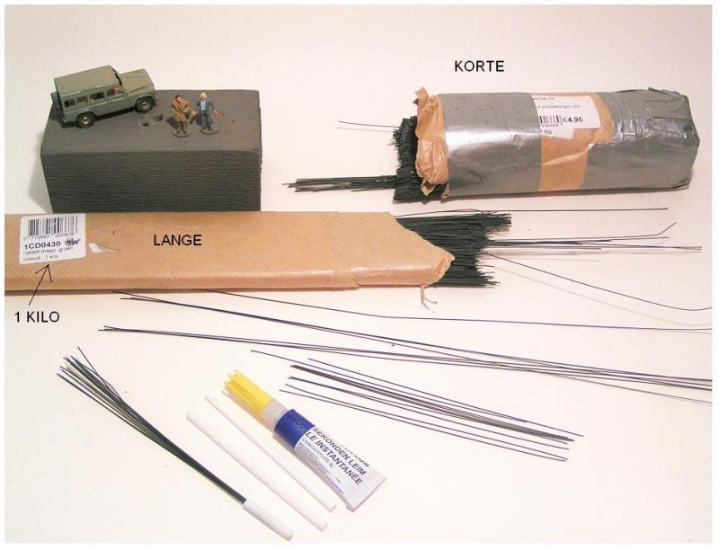

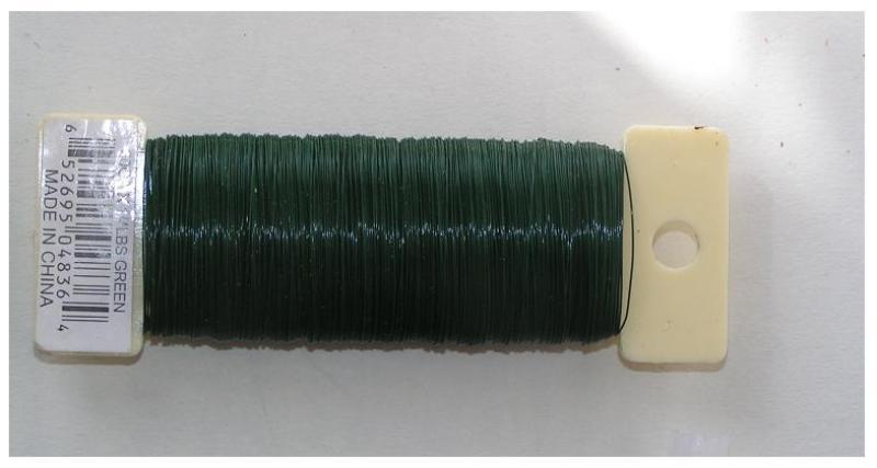

Jos, vraagje over het bloembindersdraad.
Elke keer als ik een tuincentrum in wordt gesleurd loop ik weer te loeren naar bloembindersdraad, maar ik ben nog nooit draad tegengekomen dunner dan 0.6 mm of 0,85 mm.
Zou u ons kunnen vertellen waar toch die dunnere  bloembindersdraden te krijgen zijn.
Doe het nu weer met luidspreker draad, en dat wekt ook prima, maar ik wordt zo moe van al die draden eerst strippen nu het oude meeraderige elc. draad zeldzamer wordt  :)
grove den
  • Modelboombouwer
  • Berichten: 1294
    • MBB Grove Den Modelboombouw
Re: meerstammige struikenHO of bomen in N
« Reactie #17 Gepost op: 22 August 2008, 10:19:32 »
Hallo Marty,
Ik denk niet dit je de dunnere( 0,4mm) draad in tuincentra kan kopen want het is , denk ik, eigenlijk bedoeld voor de "bloemsierkunst"dus nadat( ook)  ik hier achter kwam ben ik meteen enkele bloemisten gaan bezoeken en gevraagd of ik via hen draad kon bestellen cq kopen.
Niet ieder bloemist doet dat. Gelukkig had ik bij de tweede al "beet"..
De draadjes zijn ongeveer 25cm lang en ik geloof per  kilo verpakt in papier.
Ook kun je korte stukjes van ong. 10-12 cm per kilo kopen( handig voor knotwilgen! ) en tenslotte ben ik ze ook "opgerold" tegengekomen.(  dus aan eeeen stuk .zie bovenste afbeelding)
De prijs 2 jaar geleden was 4,95 euro per kilo..."k weet niet of dat nu nog zo is. zoals je ziet is het  gemaakt in China........ ;)
Jos
ps: hoezo wordt  jij "elke keer een tuincentrum in gesleurd"??? ;D
« Laatst bewerkt op: 22 August 2008, 10:23:01 door grove den »

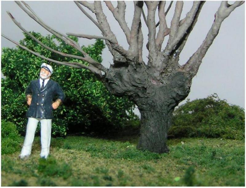

hallo hans,
wel ff -of topic- maar snel:
Geeft mooit effect bij knotwilgen.
Laat ik die nou net "doen"met houtlijm gedrenkt"wc papier... ;)
Hier wel nog niet in de juiste kleur geverfd...
Jos
