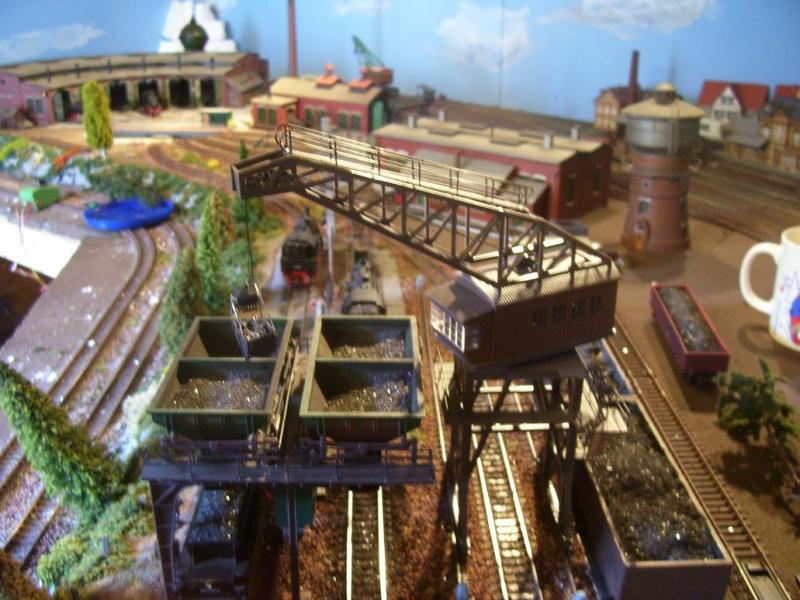

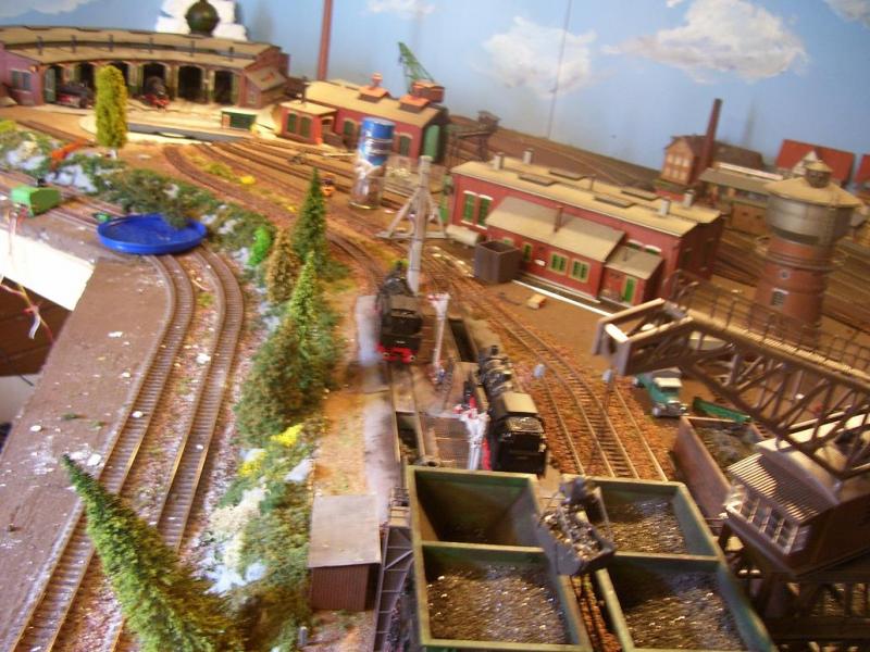

bij mij is het hoofd tema van mijn baan ook een bw.
ik heb alleen de volgorde van lok behandeling aangehouden
als voorbeeld 2 plaatjes van mijn bw
wat ik wil zegen is gebruik faller als basis en pas het hier en daar aan
een korter of langer spoortje dan in het boek staat
sucses met je bouw
mvg arno

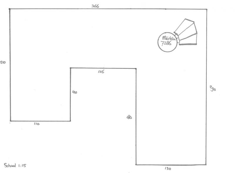

Dank voor je reactie en het aanbod. Mijn tafel is voldoende groot voor "Nidda", aangezien dat plan volgens het Faller boekje 'slechts' een tafel van ca. 290 cm. bij 90 cm. nodig heeft. Mijn baan wordt U-vormig, wat het lastig maakt hier de maten weer te geven. De langste kant is in ieder geval 366cm. De U-vorm heeft twee ongelijke 'poten'; één van 290. cm bij 130 cm. en één van 210 cm. bij 110 cm.
Ik wil het BW bouwen op het deel waar ik de meeste ruimte heb. In de tekening dus bovenin de U, waarbij de draaischijf rechtsboven komt.
Zie onderstaande tekening:
Ik denk erover Wintrack 8.0 aan te schaffen, zodat ik het plan op de pc kan uitwerken. Het werken met de demo-versie is leuk, maar ik mis toch wel de essentiële opties.
Verder wordt het - zoals je in de tekening kunt zien - nog lastig om de verre hoeken te bereiken bij het bouwen. Hier zoek ik nog een oplossing voor (luiken of baan in modules opbouwen).
Dennis

Je hebt een diepte van meer dan een meter. Zorg dat je altijd overal goed aan kan zonder scenery omver te duwen

@ Thomas: dat lijkt me helder.
Ik wil echter ook zo groot mogelijke bogen gebruiken. Ik besef terdege dat dat lastig gaat worden.
Dennis
