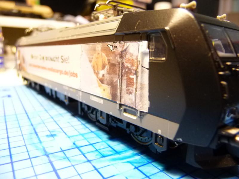

@ K-J,
Bedankt! ik zal het zeker in de gaten houden.
Ik las trouwen laatst ergens een artikel op internet dat je met decalpapier en een gewone inkjet ook decals kan maken is dat zo?
Gr joost
Remco.
  • Berichten: 6325
Re: Reel-Cees Blog
« Reactie #755 Gepost op: 27 November 2008, 23:48:19 »
Dat zal best kunnen maar je kan sowieso geen wit printen met een inkjet. En er was nog iets met kleuren maar dat weet ik ook niet precies ( Iets met spotkleur ofzo ) maar daar weet Kees-Jan het antwoord wel op.
Gr. Remco.
  • Berichten: 1577
    • sleutelspoor
Re: Reel-Cees Blog
« Reactie #756 Gepost op: 28 November 2008, 08:41:35 »
Het is handig als je wit kan printen want dan heb je een ondergrond voor je transfer zodat je laklaag niet te veel doorschemert en je kleur veranderd van je transfer.
Gr. Gerco
Gerrit F
  • Berichten: 2090
  • Zelfportret
Re: Reel-Cees Blog
« Reactie #757 Gepost op: 28 November 2008, 09:35:24 »
Misschien is dit nog een oplossing voor decals maken met gewone printers: http://www.lazertran.com/
Zij leveren decal materiaal met witte ondergrond.
Had de info ooit hier: http://www.87thscale.info/make_your_own_decals.htm gevonden.
Gerrit F
Gerrit F
Van de draad af....
Peter Korsten
  • Berichten: 8570
Re: Reel-Cees Blog
« Reactie #758 Gepost op: 28 November 2008, 10:18:54 »
Dat is een gedeeltelijke oplossing. Wat als je witte letters op een blauwe achtergrond wil hebben?
- Peter
Gerrit F
  • Berichten: 2090
  • Zelfportret
Re: Reel-Cees Blog
« Reactie #759 Gepost op: 28 November 2008, 10:28:06 »
Dan zit er niets anders op, dan de andere opties te kiezen.  :-|
Dit is slechts voor het doel waarvoor men het wil gebruiken, een oplossing.  ;)
Gerrit F
edit:
Optie: daar waar je de witte letters wilt hebben, deze "uitsparen"?
« Laatst bewerkt op: 28 November 2008, 10:31:07 door Gerrit F. Reden: edit »
Gerrit F
Van de draad af....
ReesCees
Re: Reel-Cees Blog
« Reactie #760 Gepost op: 28 November 2008, 10:54:08 »
Ja dat kan Gerrit alleen moet je dan proberen om de omgevingskleur 100% gelijk te krijgen en dat vals vaak niet mee (maar het kan dus wel).
Voor inktjet en of laser is het aan te bevelen de geprinte decals eerst met blanke lak af te schermen (anders krijgt je water de kleur van de inkt........).
Kees-jan
Gerrit F
  • Berichten: 2090
  • Zelfportret
Re: Reel-Cees Blog
« Reactie #761 Gepost op: 28 November 2008, 11:04:30 »
Kees-jan,
Bij Lazertran denken ze toch anders over het aanbrengen van een cover coat, zie; http://www.lazertran.com/products/lazertran_products_inkjet.htm
Iets aparts?
Gerrit F
Gerrit F
Van de draad af....
ReesCees
Re: Reel-Cees Blog
« Reactie #762 Gepost op: 28 November 2008, 11:07:50 »
Ah okay, wist ik niet.
Gerrit F
  • Berichten: 2090
  • Zelfportret
Re: Reel-Cees Blog
« Reactie #763 Gepost op: 28 November 2008, 11:11:28 »
Neemt niet weg, dat uitbesteden misschien toch de beste oplossing is.  ;)
Scheelt aanschaf materiaal, printers en voorkomt frustraties.  ;D
Gerrit
Gerrit F
Van de draad af....
HuubvG
  • Berichten: 4297
Re: Reel-Cees Blog
« Reactie #764 Gepost op: 28 November 2008, 13:43:53 »
... alleen moet je dan proberen om de omgevingskleur 100% gelijk te krijgen en dat vals vaak niet mee (maar het kan dus wel) ...
Je zou een foto van je model kunnen maken en invoeren in je tekenprogramma waarmee je de decals aan het maken bent. Met de pipet kun je dan de kleur selecteren en die gebruiken om de letters heen. Maar 100% match garandeer ik ook niet.
