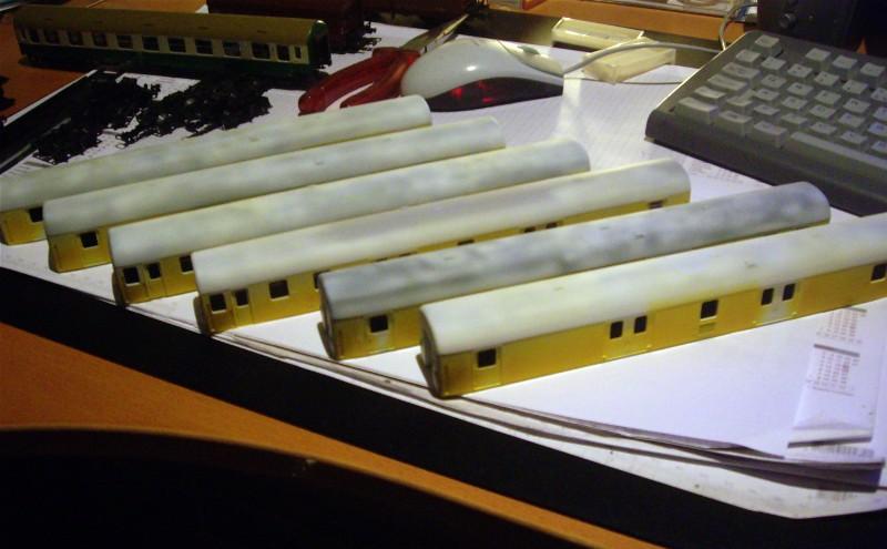

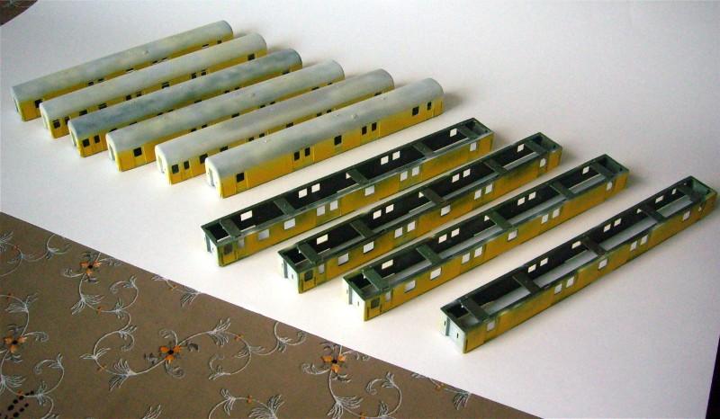

effe doorwerken dan zijn er as weekend 10 af ( 4x samo en 6x marklin)
ReesCees
Re: Reel-Cees Blog
Reactie #421 Gepost op:
01 October 2008, 17:51:53 »

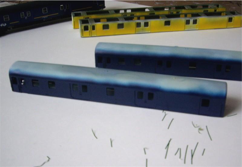

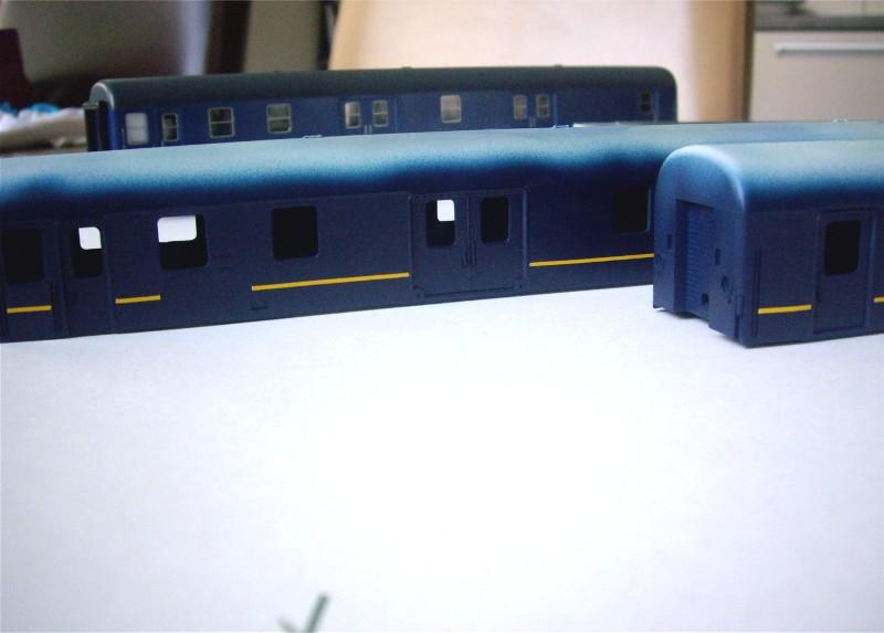

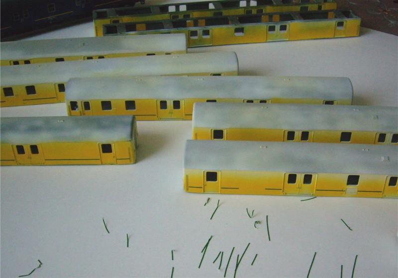

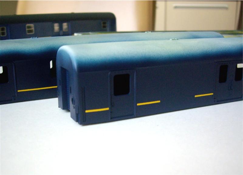

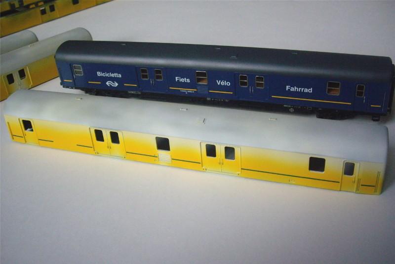

10 stuks, 6x marklin en 4x Samo
Gele laagje er op en dan plakband.
Klaar met plakken en knippen.
Blauw er overheen.
Plakband er af.
Altijd spannend of het gelukt is
btraornsuhobcd
Berichten: 1242
Re: Reel-Cees Blog
Reactie #422 Gepost op:
01 October 2008, 17:53:55 »
Hoe kom je aan die dunne stroken afplaktape? Als ik het goed begrijp heb je die geknipt, maar verschillen ze dan niet qua breedte?
btw, ziet er netjes uit!
ReesCees
Re: Reel-Cees Blog
Reactie #423 Gepost op:
01 October 2008, 17:57:37 »
Het is gewoon erg smal tape.
Kun je zo in de beter modelwinkel kopen.

O.a. Tamiya heeft ze in verschillende maten. Meestal verkrijgbaar bij, zoals Kees al zei, bij de betere modelbouwtreinenhobbyshop.

Ja Jaap klopt helemaal. De smalste die ik momenteel heb is 0,4mm grafische tape.

Kees-Jan,
Ziet er strak uit, die lijntjes. Maar is het niet veel makkelijker om dat met een belijningspen te doen?
Iets anders: ben je nog steeds op zoek naar 2e hands Lima ICR's?
Ton
ReesCees
Re: Reel-Cees Blog
Reactie #434 Gepost op:
01 October 2008, 19:41:32 »
Hoi Ton,
Nou zo'n plakbandje zit er zo op hoor (daar is een truckje voor).
Een belijningspen ken ik niet. Is dat een omgebouwde Rotring of zo?
Nee lima's zat voorlopig, dank je.
