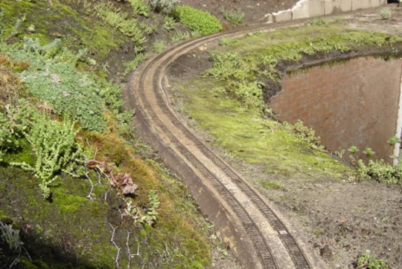

Gebeurt dit ook op andere plekken?
Dat er opeens een rail omhoog springt omdat het niet verder kan uitzetten?
Ja dat is mij overkomen toen ik in de tuin met h0 aan de slag ging. De zon stond er pal op. Het kon niet links of rechts, dus spatte het omhoog, wel 3 cm. Ik heb de rails toen op alufolie gelijmd en daarna gewoon geverfd en geballast. De hele S-vormige baan kon nu in de breedte verschuiven, dat ging wel tot 1 cm aan toe. Dus op de foto × naar links en rechts.

@Jaap, mocht je dat van plan zijn - ik hoop het niet met die warmte -, let dan op, als het kouder en kouder wordt, krimpen de rails weer en trekken alsnog het hele zaakje krom...  ;)
@Bob, klopt, iemand had mij aanbevolen buiten alles aan elkaar vast te solderen, had ik niet moten doen. In het vervolg zal ik zeker rekening houden met het uitzetten en krimpen van spoorstaven.
