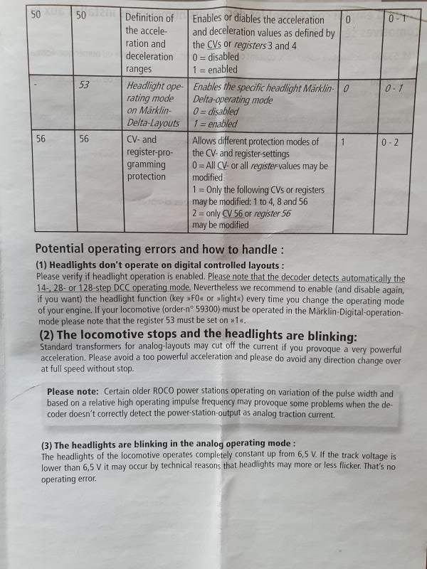

Er staat tekst op de decoder:
059.01 hke
0516
8053300a10
voor foto: klik hier
Deze decoder kent geen extra functie uitgangen.
Werd ook gebruikt in de Roco play serie.
Aansluiting is duidelijk te zien op de foto, andere soldeer plekken hebben geen functie.
Motor aansluiting door spiraal veertjes tussen print en motor.
« Laatst bewerkt op: 04 August 2020, 13:15:35 door FHJ Seller »

Handleiding van deze decoder
Mvg Frans

@FHJ Seller: dank voor die info bladen!
