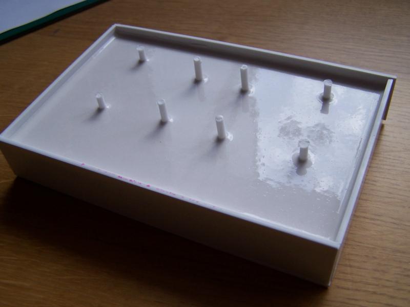

En weer es een updeet.

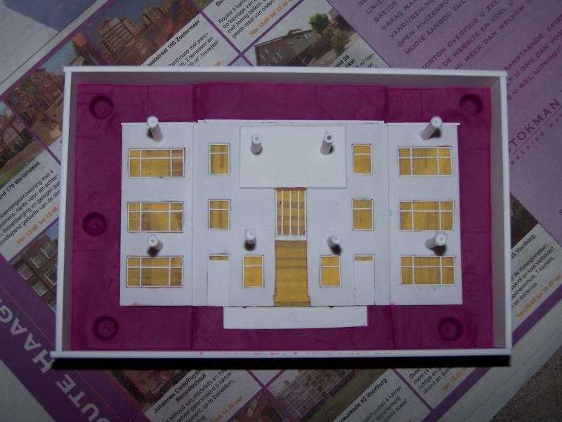

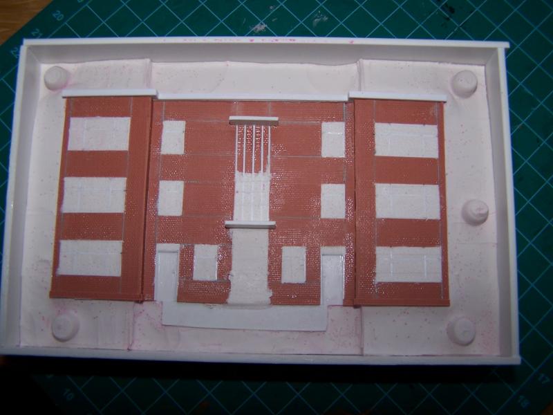

Omdat de vorige mal een beetje fout van constructie was kon ik dus een nieuwe maken.

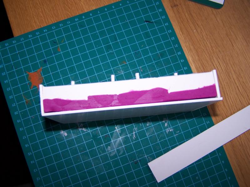

Alle ramen aan de kant van de klei afdichten met Tamiya masking tape en goed aandrukken.
Gelijk maar even mijn favoriete kleur Play Doh gebruikt, roze/violet ofzo  8)
Ook weer deukjes gemaakt zodat de tegenmal straks goed past.
Vergeet het origineel en de mal ook niet in te spuiten met losspray.
Daarna de mal voorzichtig gevuld met rubber.
Die pijpjes die erbovenuit steken worden straks de gaatjes waardoor de mal gevuld gaat worden.

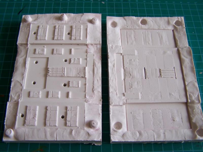

Als het hard is geworden na 24 uur kan je voorzichtig de zijkanten losmaken.
Als het goed is ziet het er dan zo uit.
Alle Play Doh eraf halen en de restjes die erop achter blijven gewoon met een stukkie nat keukenpapier eraf boenen.
De styreen buisjes eruit trekken omdat het anders niet in de mal kan.
Het rubberen blok met het origineel er nog steeds op weer in de mal leggen en de mal weer dichtmaken.En weer inspuiten met losspray.
Weer vullen met rubber en weer 24 uur wachten......
Daarna de twee helften voorzichtig van elkaar afhalen en hopen dat de mal er goed afkomt.

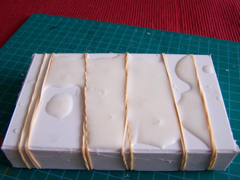

Om een afgietsel te maken de twee helften inspuiten met losspray, plaatje styreen aan beide kanten en elastiekjes eromheen.
Dat omdat de mal dan goed op z'n plek blijft tijdens het vullen.
Maak trouwens geen grote hoeveelheden giethars aan omdat je maar drie minuten verwerkingstijd hebt.
Via de gaten de mal vullen met giethars en een beetje de mal bewegen zodat het ook in alle hoekjes komt.
Als extra kan je de lucht ook uit de mal krijgen met iets dat trilt of vibreert vul dat zelf maar in
Als het uit de andere gaatjes komt nog even doorgaan zodat je overal voldoende hars in hebt zitten.Er komen nog altijd wat luchtbelletjes uit.
Een kwartier wachten en dan voorzichtig de mallen losmaken.

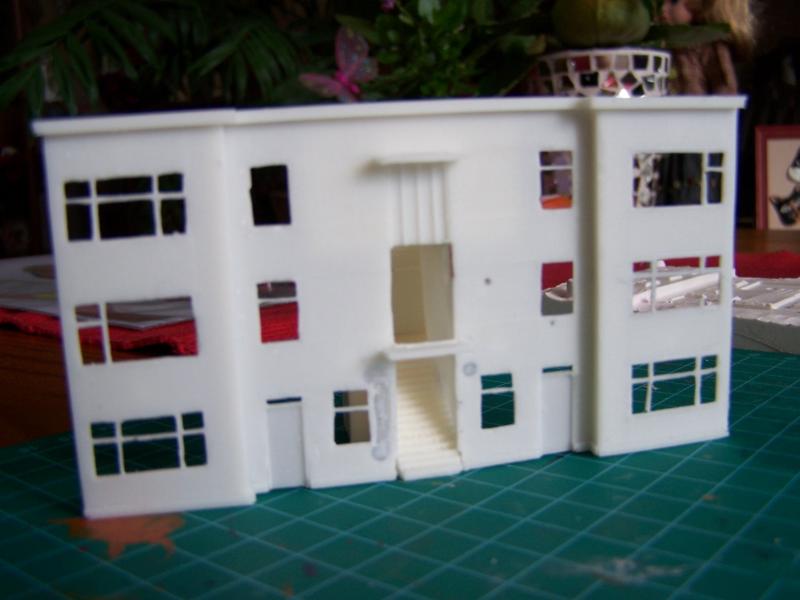

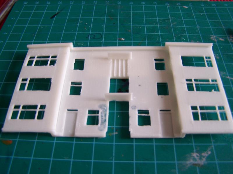

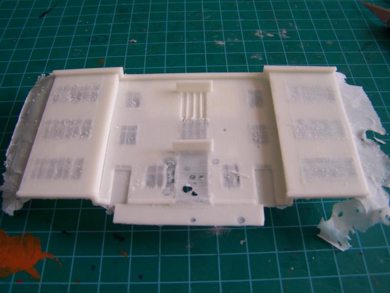

Dan is dit het resultaat als het een beetje gelukt is.
Er zitten een paar luchtbelletjes in naast de trapopgang.
Een uurtje krabbelen en er achter komen dat de raamkozijnen toch wat dik uitvallen en her en der toch aan de brosse kant zijn. :(
Denk dat ik bij de volgende gelijk alles eruit snij en weer met styreen de kozijnen ga maken.Wordt denk ik net iets mooier, maar het had goed kunnen werken.Toch?
En tot slot nog een plaatje met de trapopgang erachter.
Deze staat nog wat scheef, hij moet nog geschuurd worden aan de onderkant.
Het wordt nog es wat.

Ik denk dat je wanden beter verticaal kunt gieten, nu is het heel lastig het hars verdelen.
THSfan
  • Lid Houtense koekenclub
  • Berichten: 1244
  • Steinwegsik
Re: Portiekwoningen in N
« Reactie #38 Gepost op: 08 August 2008, 21:14:51 »
In de eerste opzet had ik het verticaal gedaan en toen liep het helemaal niet.
Toen kwam het niet verder dan het middenstuk, zelfs met extra vulopeningen.
Ik denk dat de wanddikte niet genoeg is voor verticaal gieten, vandaar deze oplossing.
Ik vul em nu met een grote maat injectiespuit en op die paar luchtbelletjes na ben ik echt tevreden.Het was het eerste gietsel uit deze mal dus best oké. ;D
