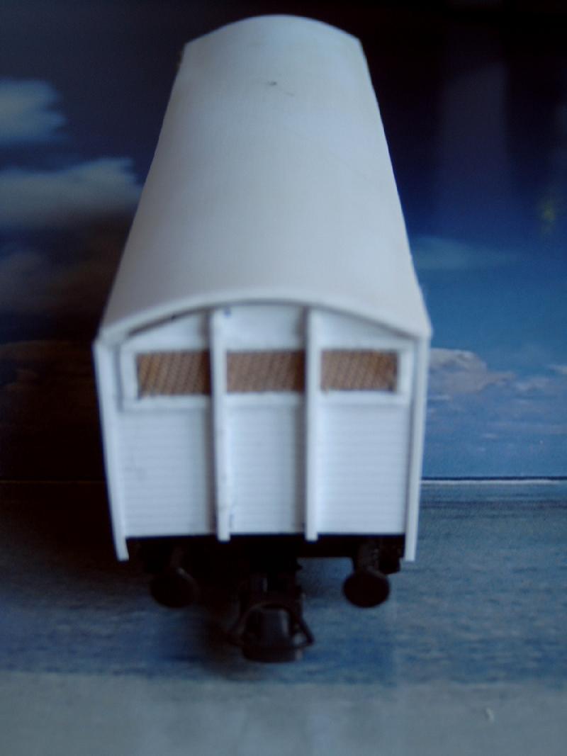

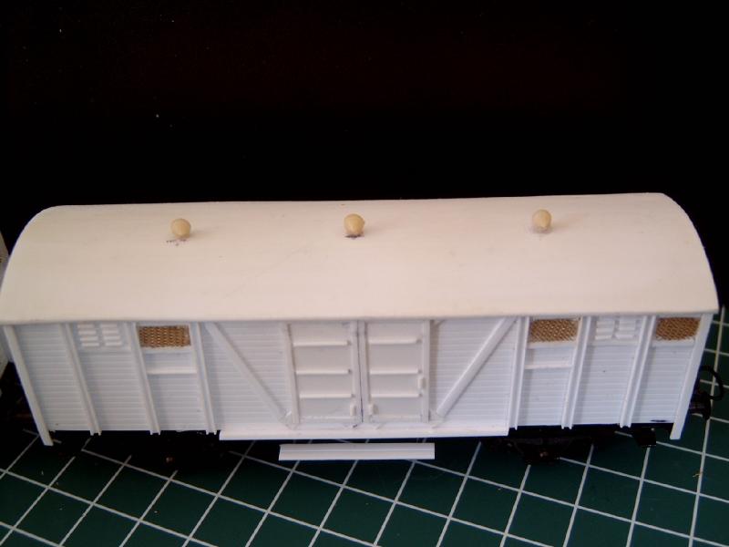

Even uit de 'sleur van alledag ',
In een aantal uren die ik 'over' had  ;)
Het dak en het 'gaas' zitten nog niet vast.
Het dak is nog niet geheel klaar, het model is nog niet geschuurd ofzo lijmresten nog niet verwijderd geen wielen .......
Maarre.......lijkt het een beeeetje op een geelbander  ;D of is tie wat te grof uitgevallen?  :-|
Laat maar weten wat jullie er van denken.
Groet Wim.

kvinnum leuk hoor! en lijmresten verwijderen, uh, waarom zou je? dr komt toch verf op... zet wel het dak heel goed vast, want gebogen styreen gaat terugeikelen na verloop van tijd, ronde vormen dus altijd goed fixeren!

Dank je Rick, Zag op 1 foto dat het gaas deruit wil vallen ;)
Floor, krijg ik dan niet van die glimmende streepjes als ik hem zijde mat spuit?
Dat heb ik namelijk 1 keer gehad met een treinstel, ja....na het drogen zie je dat pas!

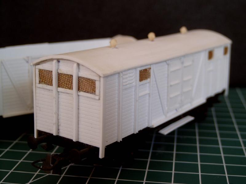

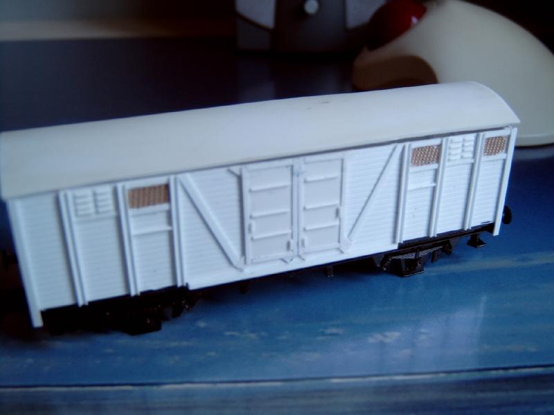

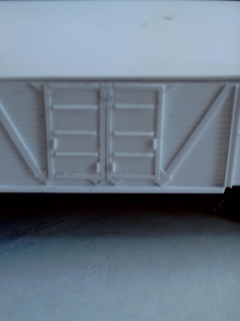

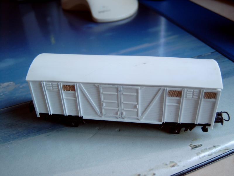

Omdat het weer buiten het niet toe liet om in de tuin te hangen,maar even de draad met de geelbander weer opgepakt.
Zo zie ik dat door het licht 'savonds er een gele waas ontstaat :-|
Dus vandaag met daglicht een paar nieuwe kiekjes gemaakt. ;) de foto vertekenen enigzins zo lijkt de dakrand hobbelig,hij is recht [lineaal].Roosters lijken soms wel rond!!
Zodra ik de spuit weer kan hanteren, zal ik de wagons een verfjasje geven.
Daarna zal ik weer de foto's plaatsen.
Groet Wim.

Nu had ik hier ook effe foto's willen plaatsen van de "geelbander' die je op de foto's nog zonder dak op de achtergrond ziet staan.
 Ja hoor...loopt mijn Flash card vast,dus dat wordt morgen formatteren. :-|
Goed kan je alvast wel zeggen dat de tweede een messing dak krijgt,               [ probeertip E_P ]
Een derde.....ja ja ik moet door oefenen even mijn oog-hand coordinatie optimaliseren, zal er een worden met geopende deuren.
Ps. heeft iemand nog een goede tip waar je messing/metalen gaas kan kopen
grotere vlakken-lengtes.??
Alvast bedank,   groet Wim.
