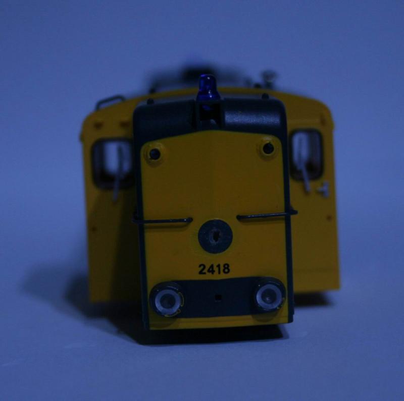

Derde pit voorzien van een likje verf, evenals de handgrepen:
dit geeft de loc net even wat extra
Laatst bewerkt op: 01 October 2008, 21:11:52 door Northlander

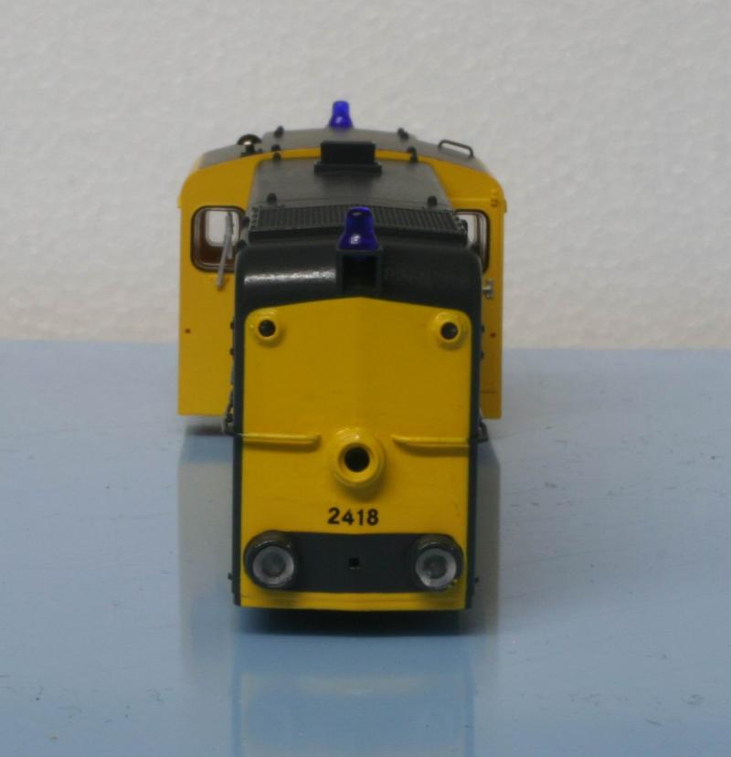

omdat ik vanavond mijn 1100 botneusen af gemaakt heb, moet ik nu weer een nu project aangaan.
Ik ben al lange tijd aan het twijfelen over de 2418. Nu heb ik toch begonnen de 3e pit omhoog te zetten.
Hier een plaatje:
Groet
Bernd

Inmiddels is het 3 pit weer terug geplaatst, nu nog iets bij werken en dan de verlichting aanpassen...

Mooi Bernd! Ziet er veel beter uit.
Heb je de hele neus opnieuw gespoten, of alleen een deel rond het derde frontsein?

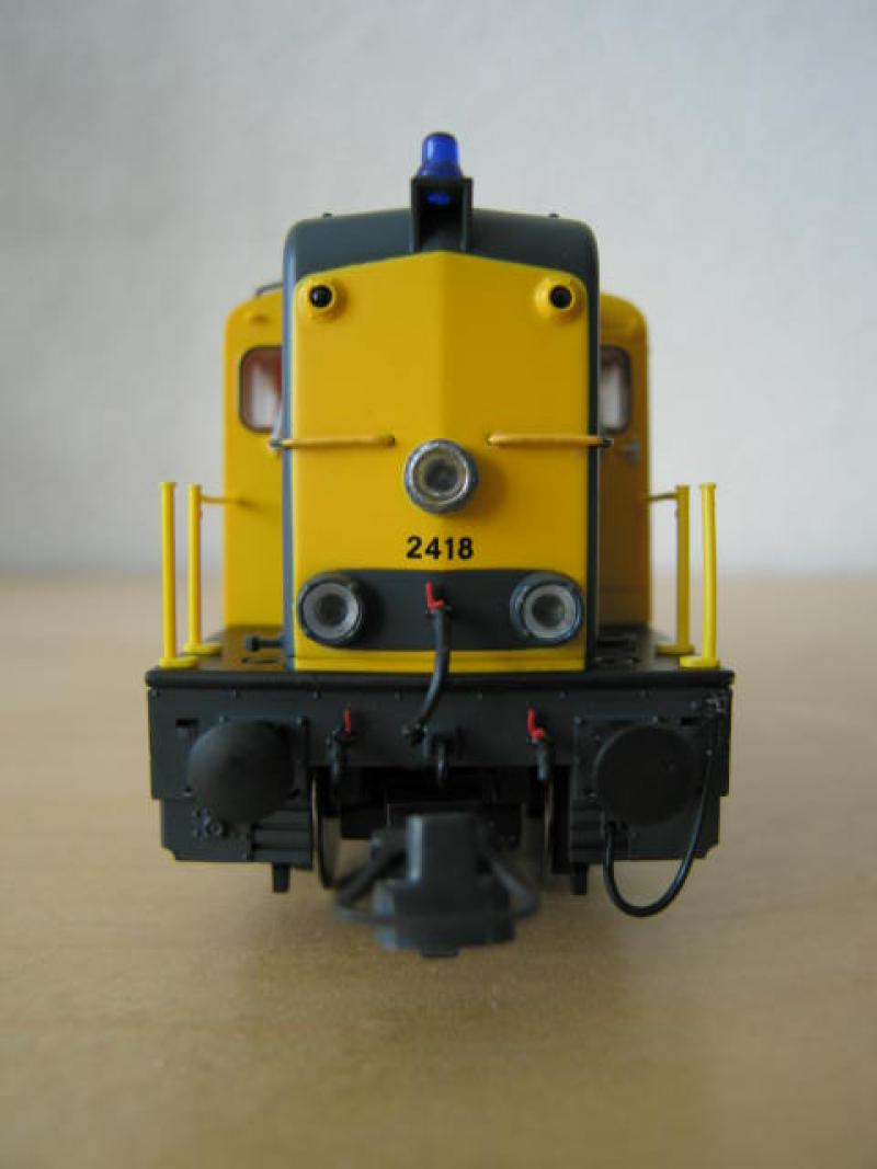

Ik heb geluk gehad! Ik dacht eerst dat het niet kan slechts het pit af te snijden en verplaatsen zonder de rest te veel te beschadigen, maar het is mij gelukt.
Dan heb ik slechts het 3e pit met spuitplamuur en gele verf bijgewerkt en dit is het resultaat naar de blanke lak...
