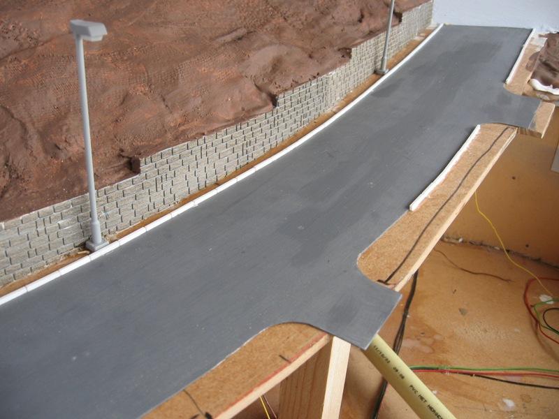

De laatste weken zit het tempo er goed in. Ik ben me nu op de wegenbouw aan het storten, waarbij ik ga proberen een weg te bouwen die bij de aanleg al vorstschade heeft  ;D.
Het wegdek maak ik van 0,5 mm styreen dat ik met Faller wegenwerf behandel. Daarna haal ik er een schuurpapiertje over heen om het egaal grijze eraf te krijgen. Hierboven staat een voorlopig resultaat. Er komen nog strepen op. De stoepranden maak ik van Evergreen-profielen van 1,5 bij 2,5 mm die ik in stukjes van 15 mm snij.
Mijn website heeft ook weer een update gehad en daar staan nog wat meer fotos: klik

Leuk effect door er licht met een schuurpapiertje overheen te gaan. Ziet er netjes uit.
Ga je ook nog iets van strepen aanbrengen ?

Dat ziet er fraai uit.
De truc voor het rondbuigen van styreen kende ik nog niet. Handige tip. (y)

Ziet er weer mooi uit Marc! Het wordt een mooi baantje... inderdaad een goede tip van het styreen... Je kan nog proberen om met wat dun vloei papier een reparatie vak te maken en deze een iets donkere kleur te geven.
Groeten Ronald K.

Zat ook aan zoiets te denken. Stukje afplakken en donker grijs schilderen bijvoorbeeld.
Strepen komen er ook nog op. Eerst de stoepranden en troittoirs afmaken en grijs schilderen, dan de weg afmaken.
Verder zit er midden onder het wegdek nog een styreen strip van 1x1mm, zodat het wegdek een klein beetje bol staat.

Een mooi effekt voor asfalt krijg je door de stratenverf met een roller op te brengen, waardoor je een ruwer oppervlakte krijgt. Daarna met verdunde zwarte verf inwassen en met wit dry-brushen. Dat vleugje wit blijft dan mooi achter op de oneffenheden.
De trottoirs na het grijs schilderen dezelfde behandeling geven met inwassen en dry-brushen.
Groeten, Rob.

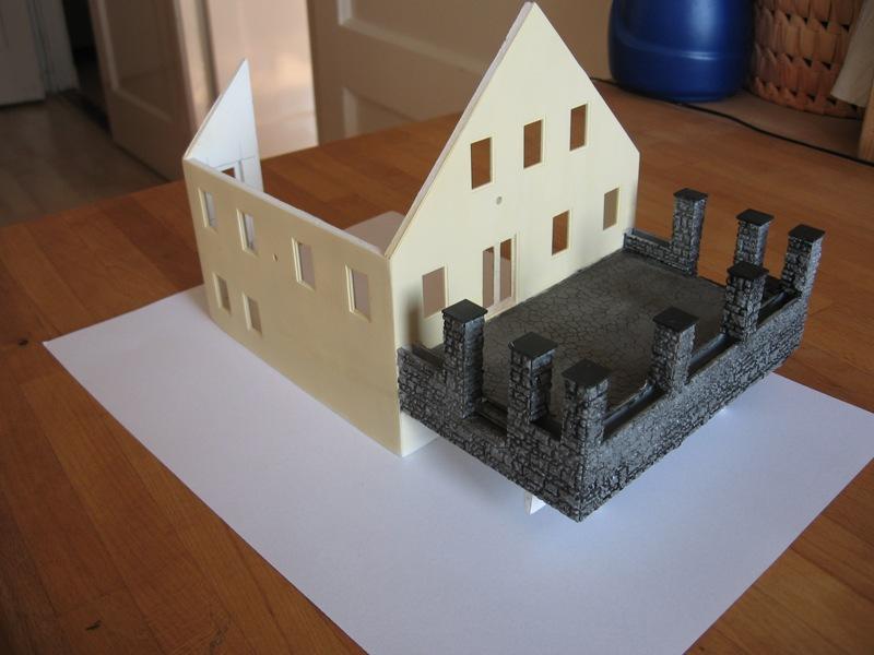

Weer wat stapjes verder. Het Gasthof staat in de verf (heel lichtgeel/zandkleur) maar moet nog verouderd en vervuild worden. Mijn eerste airbrush-klusje overigens, dat geel. Het terras heb ik ook al gemaakt en is gemaakt van styreenplaten van Faller met natuursteen-motief. Hier is tot nu toe alleen zwarte wash over heen gegaan zodat er nog het nodige aan moet gebeuren. Over de natuurstenen pilaren komt nog een pergola en de plantenbakken worden nog gevuld. Nog veel te doen dus.
Klik
