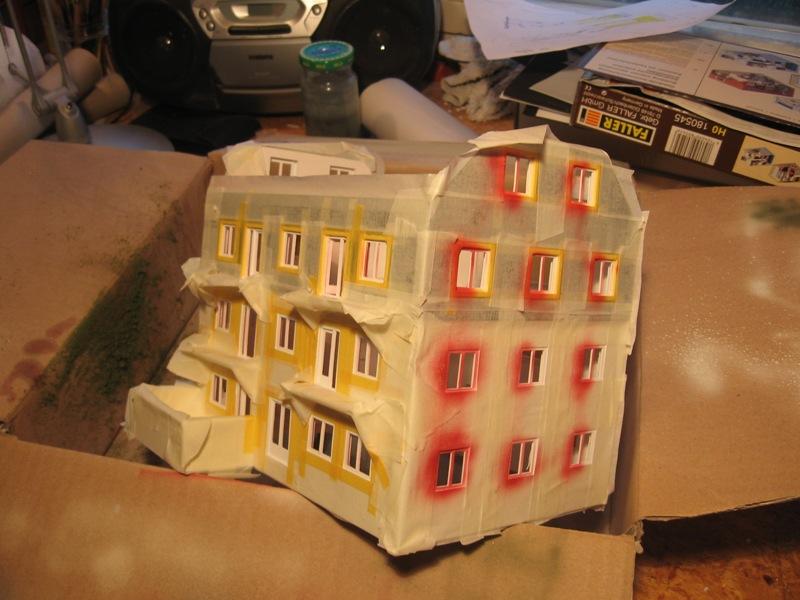

Het hotel dus maar weer afgestoft en verder afgeplakt. De gevels blijven wit maar de kozijnen wil ik als contrast rood maken. Ik denk dat airbrushen het mooiste en strakste resultaat geeft maar dat betekent véél afplakwerk:
Eén gevel is net gespoten. De gevels zijn afgeplakt met Tamyia tape en 'gewone' schilderstape.

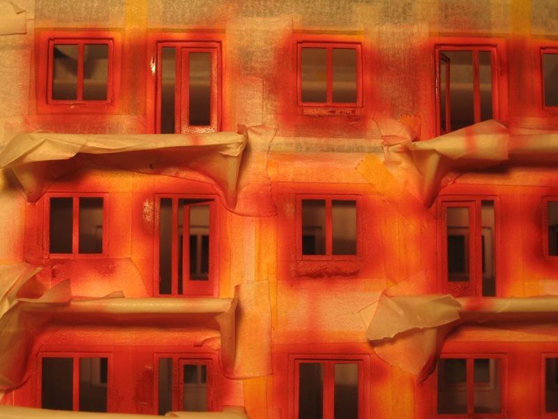

Net na het spuiten. Fraai psychedelisch effect

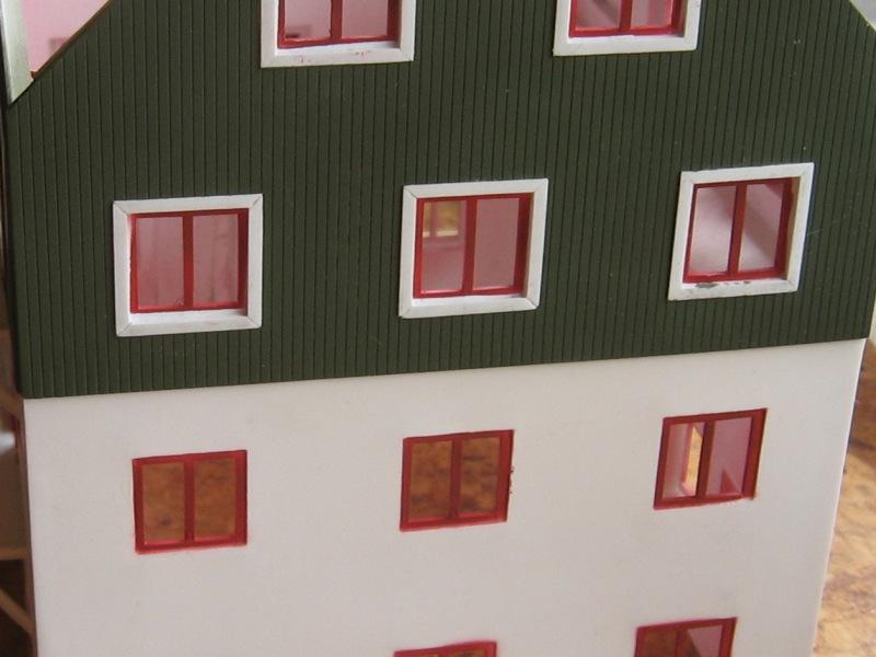

En het resultaat na het verwijderen van alle tape. Mmmmwwooahh.. dat kan beter. Ik had wat strakker moeten plakken, op enkele plaatsen is er wat rode verf onder de tape gekropen. Bij één kozijn zit nog een restje tape (die rechtsboven). Dat wordt corrigeren met een kwastje en wat verf... Gelukkig is er met verweren en verouderen ook nog wat te herstellen. Kortom, resultaat matig maar weer een hoop wijzer geworden !

Op de foto ziet het er goed uit, maar ik snap wel waarom dit heel moeilijk strak te doen is. Het kan eigenlijk alleen maar strak worden als je het van te voren had gespoten, voordat je de lagen op elkaar had geplakt. Maar daar ben je zelf vast ook wel achter. En al het afplakwerk, ik moet er niet aan denken! Maar ik ben eigenlijk wel heel erg onder de indruk dat je de witte vensters in het groene houtwerk zo mooi wit hebt weten te houden, terwijl je toch de ramen geverfd hebt. Dat heb je wel heel mooi afgeplakt.
Maar goed, bij het weatheren verdwijnt het vanzelf wel en lijkt het gewoon vuil, dus niets aan de hand.

Citaat van: Sven op 14 August 2010, 12:06:09
..als je het van te voren had gespoten, voordat je de lagen op elkaar had geplakt. ..
Dat lukt niet met mijn bouwmethode... De kozijnen bestaan uit Evergreen strips die aan de achterzijde van de gevel (0,5mm styreen) zijn gelijmd.

Tja, dan zou je ze los inzetbaar moeten maken, maar dan heb je weer kans op lichtlekkage. Alhoewel, als je met ledjes werkt en je een realistische lichtsterkte gebruikt, heb je daar geen last van. Ik niet, in ieder geval en ik bouw met los inzetbare raampjes.

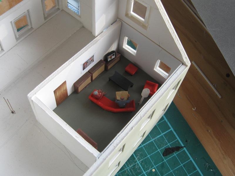

Aan de bakkerij wordt ook nog gewerkt. In een stukje ervan komt een interieur en daar ben ik nu mee bezig. De verlichting komt uiteraard niet van één groot lichtpunt aan het plafond maar van een schemerlamp naast de lezende man en een, nog te maken, wandlamp. Het interieur oogt nog wat steriel, ik ga het nog verrommelen met klein spul (zo opgeruimd ziet het er bij mij thuis in elk geval niet uit).

dit begint ernstige vormen aan te nemen
met de groeten van Maarten
Overlord
Berichten: 1583
Re:Trambaantje
Reactie #113 Gepost op:
19 August 2010, 09:46:44 »
Hoi Marc,
Dat oogt toch netjes opgeruimd, ik denk dat er veel mensen zo opgeruimd zouden willen leven
Verder heb je wel oog voor detail hoor, mijn complimenten (is dat RTL4 op de TV?)

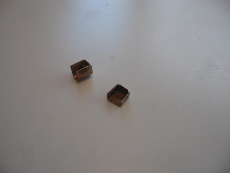

Omdat verlichting kant-en-klaar kopen natuurlijk wel heel laf is (en ik de juiste niet kon vinden
) ben ik zelf aan de slag gegaan met wat dun messingplaat en losse ledjes.

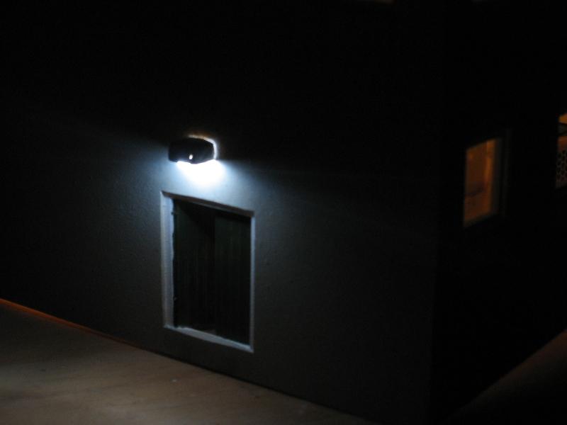

Eerst 2 armatuurtjes knippen, vouwen en solderen uit wat plaatmateriaal. Links een wandlamp voor ín de woonkamer van de bakkerij, rechts een buitenlamp voor boven een buitendeur.
En dan tegen de gevel aan bevestigen, om een witte led heen. De opname toont de lamp wat feller dan hij in wekelijkheid is.

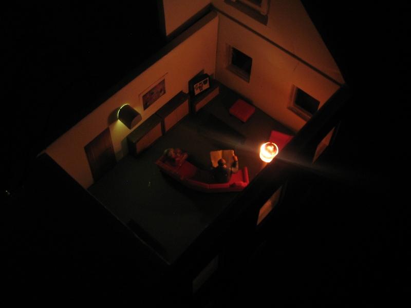

En het interieur mét verlichting. Links de zelf gesoldeerde wandlamp, rechts een zelfbouw schemerlamp (die in het echt wat meer schemert dan op deze foto). De schemerlamp bestaat uit een stukje messingbuis met daarop een lampje waar een kunststof ringetje als kap omheen zit.

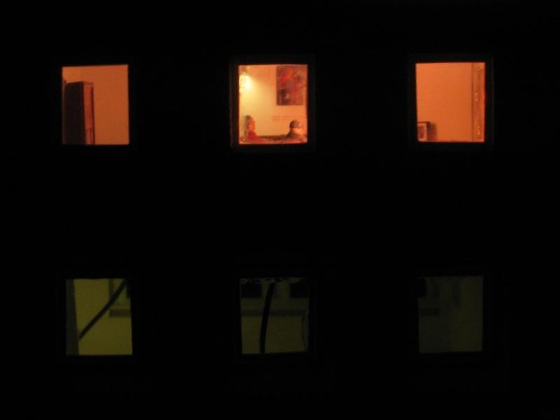

En dit is er straks nog te zien van het interieur...
. De ramen op de onderste verdieping worden nog deels verduisterd en van 'gordijnen' voorzien.

Het zal je huis maar wezen.
Gewoon prachtig,
Zeker de schemerlamp is een namaker.
