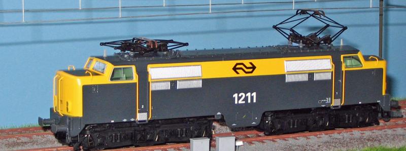

Je bovenleiding zit een beetje laag, nu ik die 1:1 foto erbij zie.
Stig,
Ik heb deze maten aangehouden, ik kan gelukkig erg eenvoudig ze iets hoger zetten hoor ( Ze zitten vrij in een geboord gaatje) , maar hoe hoog moeten ze dan. In die link hebben ze het over 63 mm vanaf bovenkant railas en dat heb ik, misschien zelfs wel 65 mm. Ik vond ze zelf ook wel iets aan de lage kant hangen maar uitgaande van dus die info die ik had, moest het wel kloppen meende ik.
Aanvulling:
Ik heb even bij Nico Spilt gekeken:
Hier lijkt het meer op wat ik heb:
En hier is de bedrading veel hoger:
Dan blijft de vraag wat is de goede afstand ?
Gr. Remco.

zit net te meten en je wil het niet weten: 66mm bij mij en das dan precies tussen de eigenlijke norm 69mm en de MSP maat 63mm in......................
63mm vind ik te laag.

Remco.
  • Berichten: 6325
Re: Klein traject voor foto's / Trainingsobject / Programmeerspoor
« Reactie #18 Gepost op: 25 July 2008, 20:05:47 »
Hahah ok dank je, dan gooi ik hem ook naar 66mm, eens het effect bekijken.
Het effect, helaas met flits dus schaduw maar goed het gaat even om de bovenleiding ;D ( Ik heb gelijk je tip geprobeerd Kees-Jan van ver fotograferen en dan knippen, werkt goed ja, nu is de hele lok scherp!)
Inderdaad net even beter :) toppie!
Nou kan ik ze vastlijmen :)

Remco, misschien is het een optie om je lichtbron wat meer van bovenaf te laten schijnen. Of een extra lichtbron erbij. Nu krijg je op de achtergrond heel vaak een hele lichte vlek. De gephotoshopte foto's zien er goed uit.
Ferry

Remco, 't ziet er keurig netjes uit. Je hebt al veel tips ontvangen en het schiet lekker op zo.
Een ding valt mij echter op: je horizon klopt niet, cq ontbreekt. Je kijkt nu direct over het spoor naar de blauwe hemel. En dat klopt niet echt; vanaf die hoogte bekeken, zou je over het spoor al gauw een landschap zien, dat doorloopt tot de hoogte van de lens = ooghoogte = horizon.
Of jij je er aan stoort of er wat aan wil doen, is aan jou. Je zou de camera lager kunnen houden, de achtergrond verder weg (opening er tussen) kunnen houden, en toch iets van een landschap, bomenrij, huizenrij of wat dan ook maken, maar nogmals, it's up to You.
Ferry
Ja die vlek is mij ook opgevallen, ik wil nog een keer als het niet regent even in de achtertuin fotograferen, dat moet veel beter zijn denk ik :)
Dank je Huub,
Je hebt gelijk vwb die horizon, maar net wat ik tegen Ferry zeg, ik wil het eens in de tuin proberen, die blauwe achtergrond staat er los achter dus dan kan ik in de tuin deze weg laten, ik denk dat inderdaad het effect van de horizon beter uitkomt dan.
Bedankt voor tips in ieder geval :)
