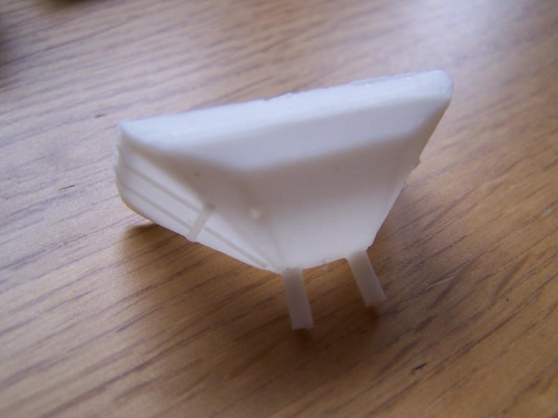

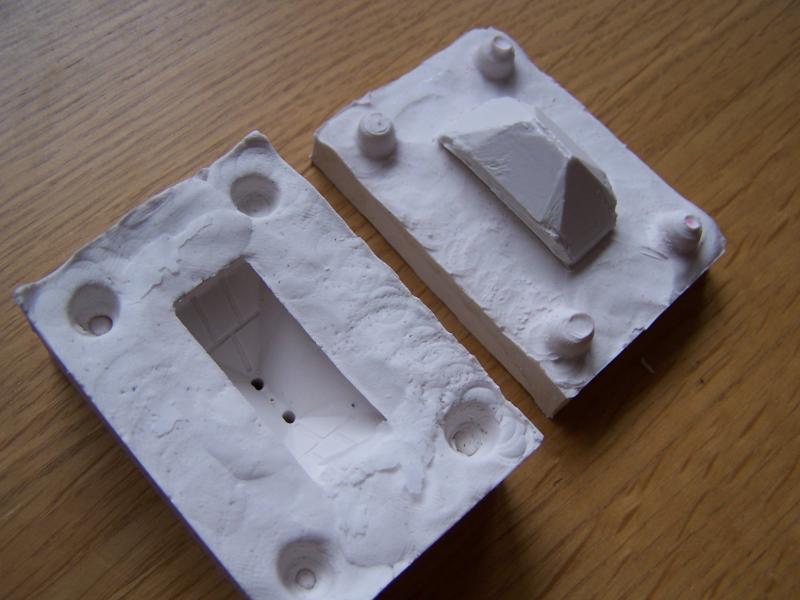

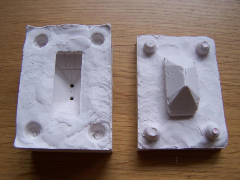

Voor de wagenbak heb ik een nieuwe mal gemaakt, de oude mal liet een lelijke naad over de bak achter en dat gaf een beetje teveel werk.
De nieuwe mal heeft de naad langs de bovenkant van de bak, nog niet perfect maar een stuk beter dan de eerste poging.
De mal;
En een eerste afgietsel.Her en der een klein luchtbelletje en zoals ik al zei is de bovenkant van de bak nog niet perfect.
Al is dit goed op te lossen door een stukje hars weg te snijden en op te vullen met een klein strookje styreen.
De eerste bak;
Op naar de volgende bak en de bouw!

Ziet er leuk uit Oscar! En ik vind het intressant om te zien hoe jij je mallen maakt, dit ga ik zeker een keer proberen.
