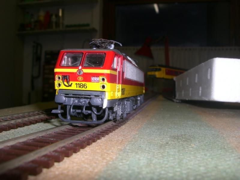

De 1186 is wel goed geluukt, ik heb me aan de regels van hetgroterdamproject.nl gehouden en mijn 1186 zit nu op en roco frame, topertje ;D ;)

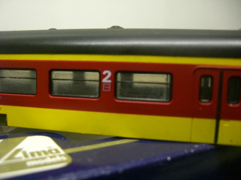

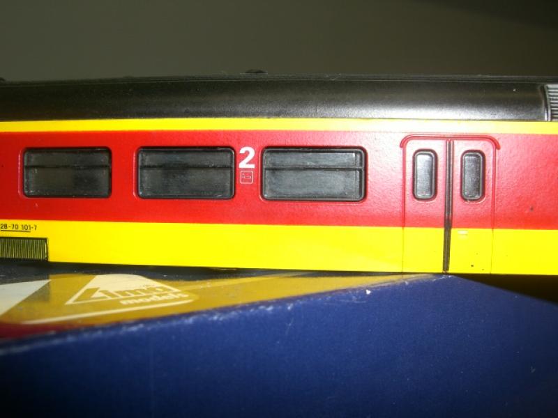

Mijn problemen met de stuurstand zijn deze: Jaaren geleden heb ik in de stuurstand popetjes gezet, helaas met secondelijm en had het rijtuig weer dicht gemaakt, met het resultaat dat nu de ruiten beslagen zijn, als of er ijs op zit, maar hoe kan ik dat weer schoon krijgen?
Ook de stang rond de cabine is eer niet meer, welk merek heft het als extra pimpsetje ???
De 1186 heft en baanruimer gekregen, die heb ik zelf gemaakt, heel handig was de staaking van de nmbs (2 maanden, of zo ???, geleden) en de beneluxtreinen reden maar tot roosendaal en bleven daar 45-60 minuten staan, kan je lekker rustig de details fotografeeren, heb dus ook de baanruimer flink onder de lens genomen, het resultaat is te zien ;D ;)
Helaas de angeslaagen ruiten :-[

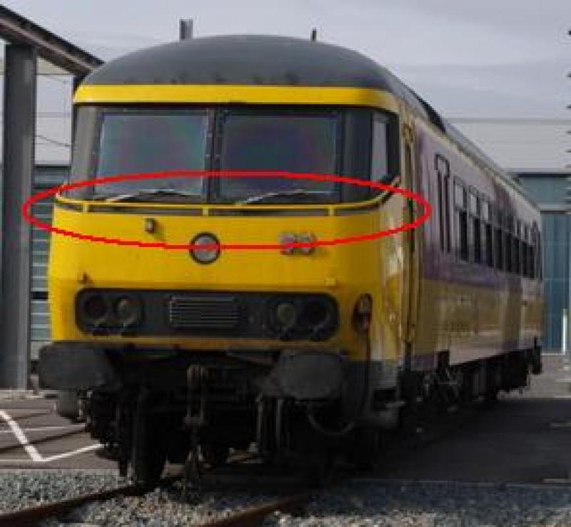

Hier de stang van de stuurstand, zelf bouwen of wat kan ik doen??
Hier de zelfgebouwde baanruimer, top toch? ;)

probeer es met verdunde blanke lak. Ik weet niet of de waas verdwijnt of vager wordt.

Ik ken de rijtuigen niet, maar als de ramen aan de binnenzijde glad zijn zou je met iets als koperpoets of displex de boel weer kunnen polijsten. Een gigantisch rotwerk maar het kan eigenlijk niet misgaan.

Het probleem met secondenlijm is, dat het (als het droog is) op plastic gekke witte plekken achter laat, het lijkt dan of het rijtuig op bepaalde plekken bevroren is :o :o ??? :-|

En"e wat doe ik nou het beste met die stang rond om de cabine ruit ??? Heft iemand en idee? Kleinspoor of zo ??? :P

Raampjes: wegwrijven met een wattenstaafje met wat terpentine? Eerst proberen op een onzichtbaar stukje.
Stang: zelf maken uit messingdraad lijkt mij.

Om dit probleem met secondenlijm te voorkomen kan je de kap na het lijmen een dag ondersteboven open laten liggen zodat de zaak goed uit kan dampen tijdens het uitharden. De dampen kunnen dan niet in de afgesloten ruimte tegen het doorzichtige plastic gaan kleven. Wanneer je de kap ondersteboven legt is er betere luchtcirculatie en de kans op neerslaan tegen ramen minimaal.
Verwijderen is best lastig en kan met een zeer fijn peotsmiddel zoals Silvo o.i.d.

Probeer es met de vocht van koperpoets.
Werkt prima, ook met zonnebrillen.
Blijven poetsen tot het weer glad and doorzichtigbaar is.

Al eens gedacht aan een ramensetje van de Bs van KleiNSpoor?
Misschien zijn deze ook los te bestellen.
Daar zit nl 2 raamsetjes in 1 voor de Bs en 1 voor de Bs Benelux.

secondenlijm-aanslag werk ik altijd weg met een beetje blanke glanslak. Veel simpeler dan moeilijk gepoets waar je slecht bij kunt en je moet je t schompes poetsen.
