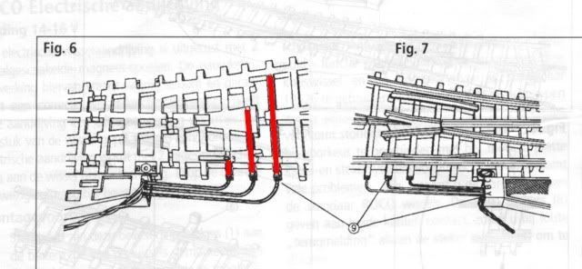

Bij de engelse wissels van Roco Line is het altijd noodzakelijk om ze te polariseren, als je dat niet doet zal vrijwel elke loc op de wissel blijven staan. Dit in verband met de lengte van het hartstuk dat zonder polarisering spanningsloos is.
Aan elke kant van het wissel bevinden zich 3 dwarsliggers die zijn voorzien van een klein contactbusje en de wisselaandrijving van Roco heeft een ingebouwde schakelaar ook voorzien van deze contactbusjes. Hiermee kun m.b.v. stugmontagedraad de polarisatie tot stand brengen.
Roco lone met ballast wordt nietmeer gemaakt maar Roco Line zonder ballast nog wel. Het railmateriaal van beide is identiek, als de bedding eronderuit haalde hield je dezelfde rail over.
Ik zal straks even een afbeelding inscannen uit de gebruikaanwijzing hier plaatsn.
Groet Gerrit
PS. een gepolariseerd wissel mag je niet openrijden want dan veroorzaak je kortsluiting.

Hierbij het beloofdw plaatje.
Het railmateriaal van Roco Line met of zonder bedding is technisch gelijk van uitvoering.
Ik hoop dus dat dit je verder kan helpen ondanks dat dit afbeeldingen zijn van de uitvoering zonder bedding.
Bij een engels wissel komt dit dubbel voor, er zijn ook 2 aandrijvingen nodig.
Groet Gerrit

Ik heb de uitvoering met bedding nooit in m'n handen gehad, maar bij de uitvoering zonder bedding zitten ook koperen stripjes en die eindigen dan in de contactbusjes die in de kop van de dwarsliggers zitten. Misschien zitten deze busjes er bij de uitvoering met bedding ook.
Maarja misschien geeft m'n info toch een beetje houvast, hieronder nog even het plaatje waarbij in rood de plaats van de koperstripjes is aangegeven.
Groet Gerrit

Gerrit,
De roco line met bedding ziet er heel anders uit van onderen. Piet heeft een mooi plaatje geplaatst in een van de eerste berichten.
De metalen stripjes verbinden de harstukken met de wisselbediening. In de wisselbediening wordt het hartstuk geschakeld met een van de twee railstaven.
Dit alles gebeurd mechanisch en werkt dus ook indien je de wissel handmatig bedient.
Heb zelf zeker 6 van deze engelsmannen (ook met bedding) en ze werken allemaal prima.
