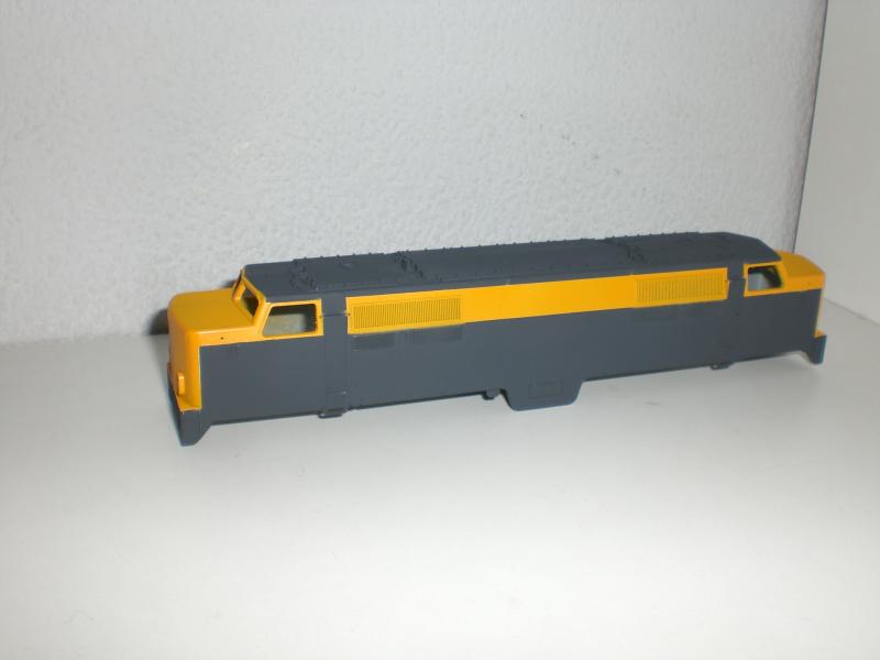

Klopt! :D

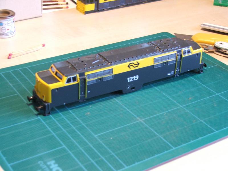

1200 met geel, hoewel aardig ben ik nog niet helemaal tevreden...
dat doen we dus nog maar een keer over...

Hé, die heb ik ook!! ;D
Alleen is het (KLNSPR) grijs wel erg donker...zeker naast de Märklin 16, 17 en 11-honderd. ook maar een keer overspuiten dus.

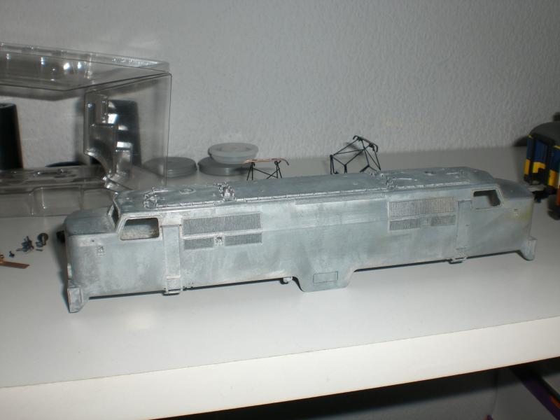

Hij is al weer blank...

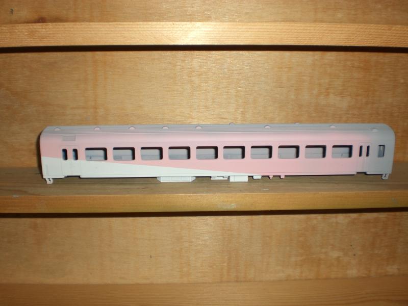

En de HST is in de aardbeienyoghurtvoetijsjeskleurfase:
Remvloeistof? ;D

Verfafbijt?  ;D

@Henk: Thinner.
Remvloeistof? ;D
Ik wou dat ik dat thans in huis had:
Koppig spul! >:(

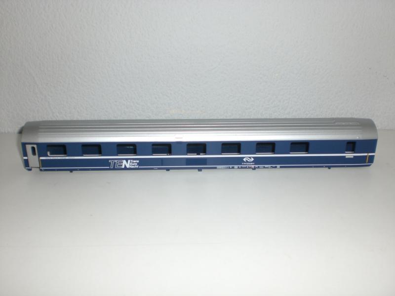

De gekozen verf, Revell 90 (aluminium) bleek een schot in de roos: de verf vloeide mooi over het dak en was binnen 5 minuten droog.
Frank,
Binnenkort eens de stoute schoenen aantrekken om ook eens een model te spuiten:
- Ik neem aan dat je voor dat dak geen grondverf gebruikt hebt, correct ?;
- In ongeveer hoeveel lagen heb je dat Revell 90 (aluminium) erop gespoten ?
groet: Marnix
(die altijd met verbijstering staat te kijken wat voor moois de meesterspuiters weten te brouwen...)
  • Berichten: 9045
  • Hengelooo 1:160
Re: Uit de Kleine Klusjes Tombola...
« Reactie #24 Gepost op: 21 July 2008, 22:06:38 »
Ik heb inderdaad geen primer gebruikt, toch is het niet onverstandig want in het begin is de zilverkleurige laag erg kwetsbaar. Zo kwetsbaar dat ik een paar kleine stukjes moest bijwerken.
Hoeveel lagen? Moelijk te zeggen, ik heb dun en rustig gespoten, net zolang tot het dekkend was (na 4 minuten), feitelijk dus een heleboel of één...
marnix2000
« Reactie #25 Gepost op: 21 July 2008, 23:29:39 »
ehh, dus als ik het goed begrijp, spuit je in één keer in meerdere bewegingen over het dak, zonder tussentijds te laten drogen ?
Is dat niet nodig dan ?  ::)
groet: Marnix
  • Berichten: 9045
  • Hengelooo 1:160
« Reactie #26 Gepost op: 22 July 2008, 09:46:17 »
Ja, ik laat het bijna nooit drogen.

zo doe ik het ook, doorspuiten in zeer dunne laagjes
totdat het dekkend is.
(heb pas een keer of wat gespoten)
dit werkt zeer makkelijk.
