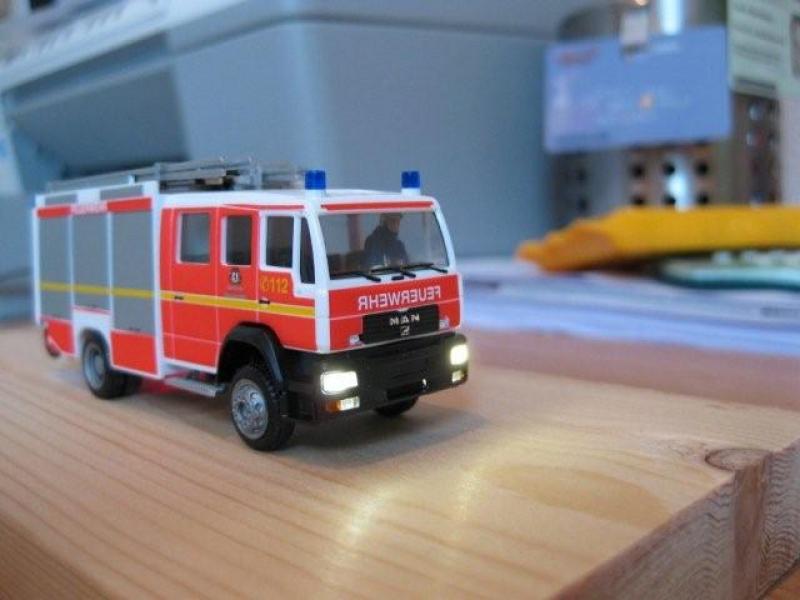

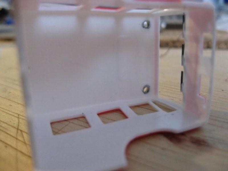

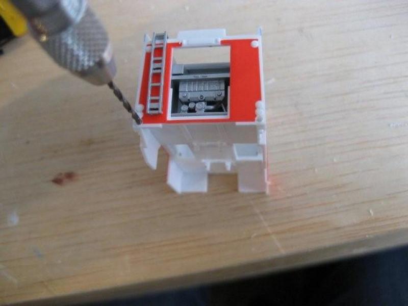

Op intermodellbau toch maar even smd-led's met aan gesoldeerd koperlakdraad gekocht.
Deze verlichting zit, op enkele kleine details na, in het voertuig.
De standaard verlichting brand ook al (zal snel even een fotootje plaatsen). Moet nu alleen de zwaailichten en frontflitsers nog aansluiten. Helaas past de schakeling van TAMS net niet in het voertuig
Weet iemand trouwens hoe je dat kopellakdraad moet solderen. Er was me vertelt, dat de lak van zelf smelt bij het solderen, maar ik he alles weer los kunnen halen in verband met slecht contact. Even de uiteinden in een vlam van een aansteker en dan solderen werkte beter
Marc
Groeten, Marc
H0, Tijdperk V/VI, DB-AG, ESU Ecos + Koploper
Marc M
Berichten: 646
Re:Brandweerwagens met werkende verlichting
Reactie #33 Gepost op:
21 May 2009, 17:25:30 »

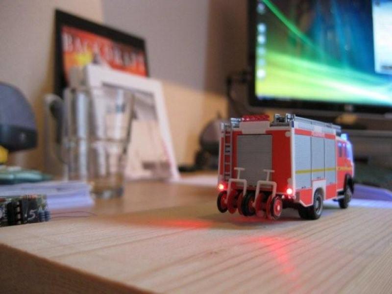

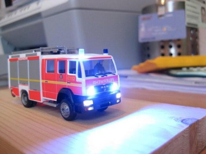

Hij is bijna klaar
Zie
hier
een filmpje gemaakt met het fototoestel.
Heb geprobeerd de verlichting in te bouwen, zonder dat het van buiten duidelijk zichtbaar is. Volgens mij is dat aardig gelukt.
Zaken die nog moeten gebeuren zijn:
Afdekken gaten met frontflitsers naast de gril. Ga ik doen met een stukje helder plasticplaat, welke ik met een stift blauw maak
Sporten ladders zwart maken
Overige niet werkende verlichting aan achterzijde aantippen met een kleurtje
Spiegels aanbrengen
Martinhoorns op het dak
Marc

Heb warm witte, rode en blauwe leds gebruikt.
Op het filmpje lijken de voor- en achterlichten vanuit een bepaalde hoek te knipperen, maar in het echie valt dit bijna niet op!
De zwaailichten zijn aangesloten op een kant-en-klare TAMS schakeling (LC15) welke onder de baan zit.
Voor een volgend voertuig ga ik op zoek naar een schakeling welke in het voertuig past
Marc

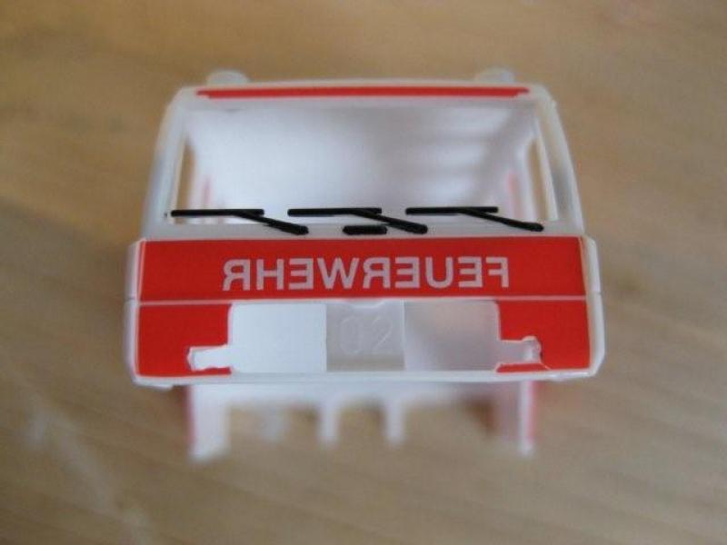

Hierbij ook nog even wat foto's
Tot zover even mijn zijsprong naar een brandweerwagen. Ga nu weer verder met de bouw van mijn baan.
