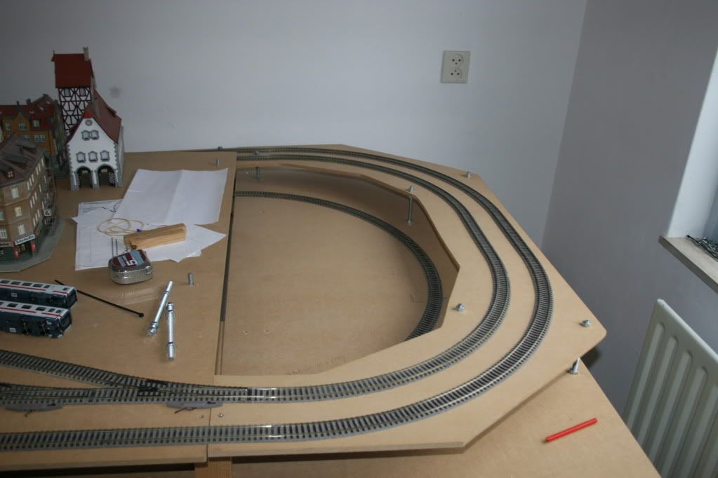

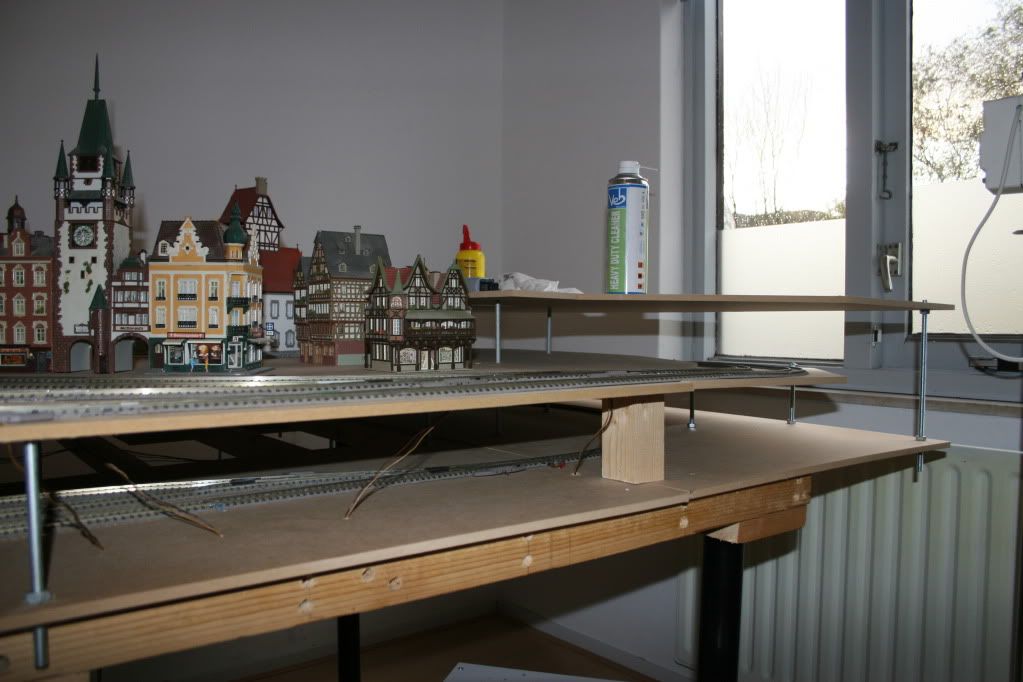

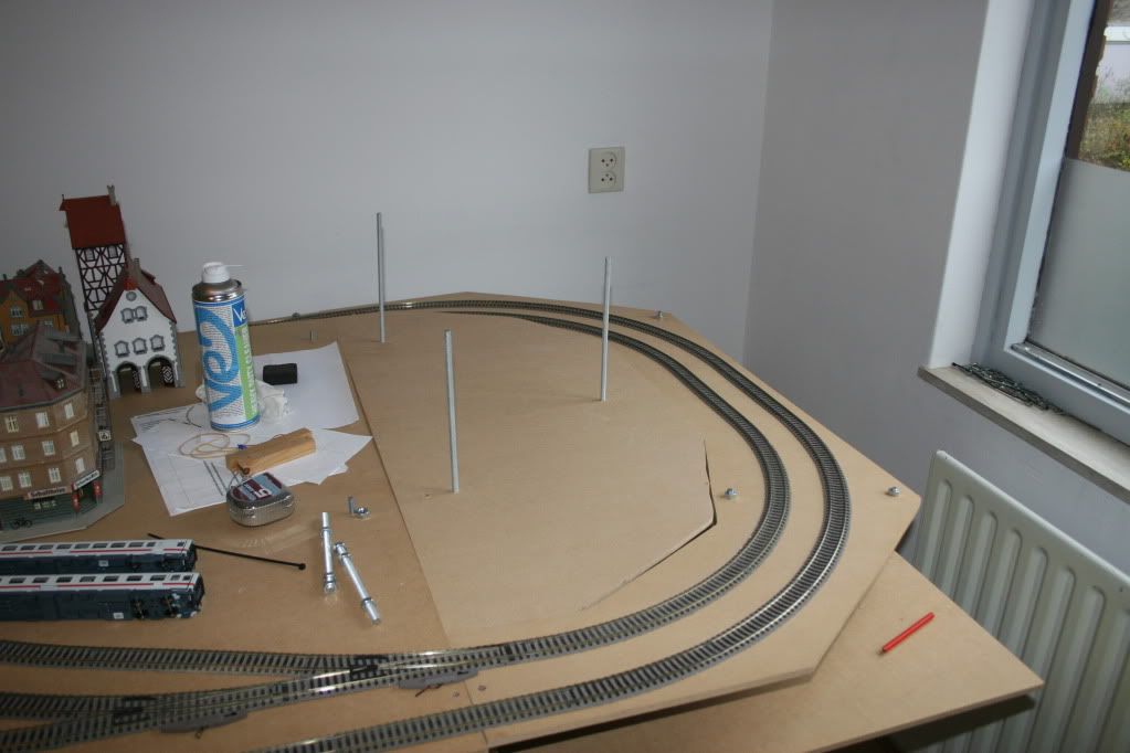

Vandaag druk bezig geweest met het meest rechter deel van mijn baan.
Daar moet een berg komen, maar op ''stads'' niveau moest er nog een stukje mdf ingelegd worden.
hier gaat namelijk uit het zicht ( onder de berg) mijn FCS bus een rondje draaien.
En maar meteen door gegaan met het stuk wat de bovenkant van de berg moet gaan worden.
Daar waar nu die spuitbus staat, komt jachtslot falkeneck van faller 130385
Alvast wat huizen neergezet om een beeld te krijgen hoe het er ongeveer uit moet komen te zien.

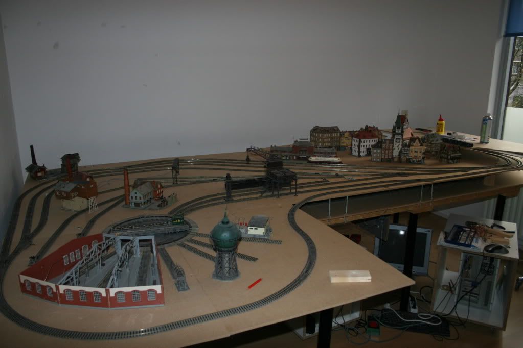

Hierbij nog een overzicht foto, zoals het er nu ongeveer uit ziet
Groet

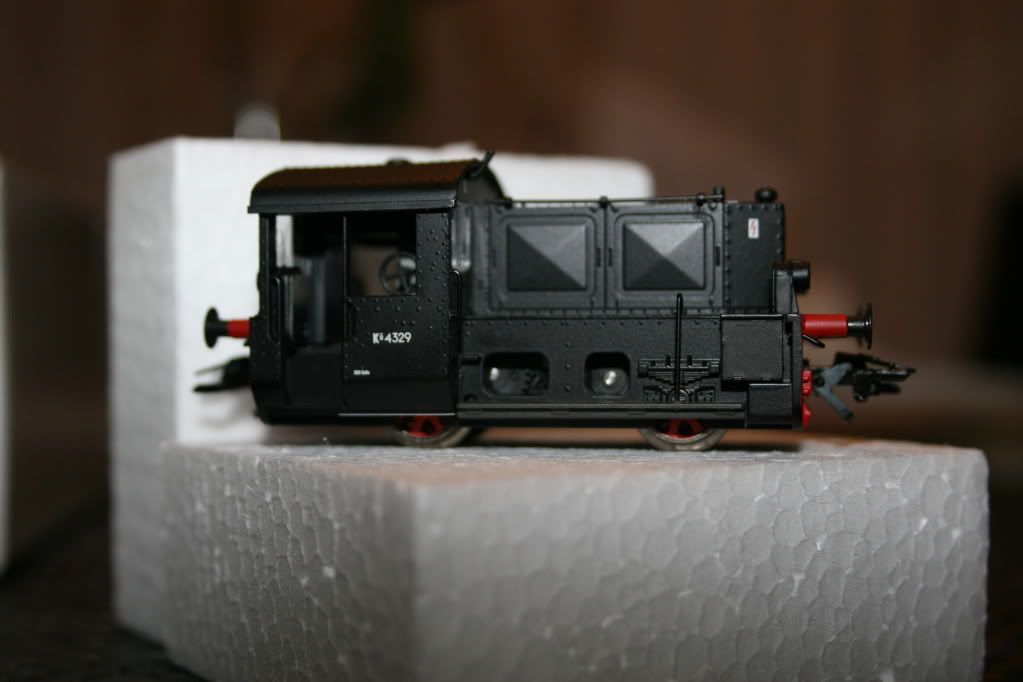

en de laaste aanwinst:
Trix Koff
