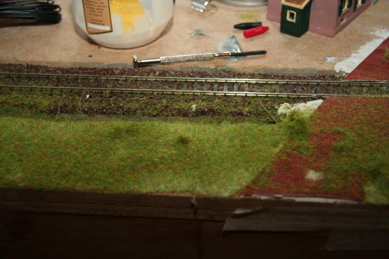

Eerste stuk gras is gelegd.
Ik heb de vliegenmepper van N project gebouwd. het werkt goed alleen heb ik zelf wel de aanpassing gemaakt door de weerstand te verwijderen.
Het gras ligt en ik ben tevreden maar met een beetje argwaan. Hoe vast gaat het zitten en is het voldoende!
En hoe strooi ik eventueel bij zonder grove lijmsporen aan te brengen!
Ben benieuwd of iemand mij daarbij kan helpen?

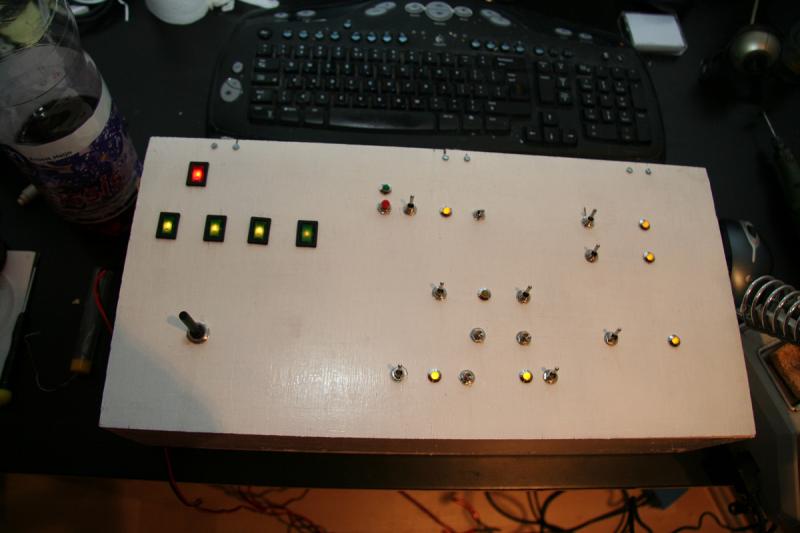

Nu heb ik de afgelopen weken hard gewerkt om het bedieningspaneel in elkaar te solderen.
Hierbij het bedieningspaneel. Heb net een avond zitten klooien om de lijstjes er op te schilderen.
Nu kan ik ook alles laten rijden. Dat is toch tussen door leuk meegenomen.

wat bedien je met het paneel?
verder wil ik het resultaat wel zien
Harold Content
Team Mitropa
Berichten: 1408
Re: Nederlands station rond 1970 op module
Reactie #24 Gepost op:
26 October 2008, 15:17:30 »
alle aparte delen van de baan.
Op het paneel kun je zien door een led of het deel aanstaat. De overweg is aangesloten evenals de seinen.
Het geheel is met computer kabels naar de baan verbonden.
deze kabels zijn handig en zitten altijd goed. dus geen gezeur met zwakke kabels.

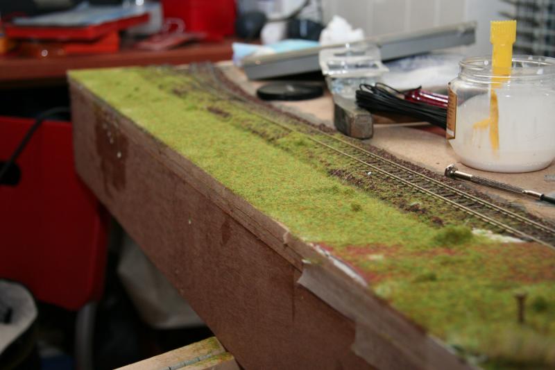

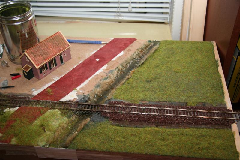

Ja ik heb net weer een stuk gras gelegd..
En als je een goeie strooier bouwt helemaal geweldig!
Die is link
http://www.nproject.nl/modelspoor-scenery/statisch-gras-leggen-op-de-modelbaan.html
Heb dit maal de lijm verdunt met water en druppeltje afwasmiddel. En de lijm niet te dun gemaakt.
Even strooien en klaar. let wel hou je zeefje hoog genoeg anders neem je alles mee door de statische elektriciteit!
Hier onder de nieuwste foto's van het laatste stuk gras!
Na het gras, is deze week het veld aan de overkant aan de beurt!
een soort akker moet dit worden.

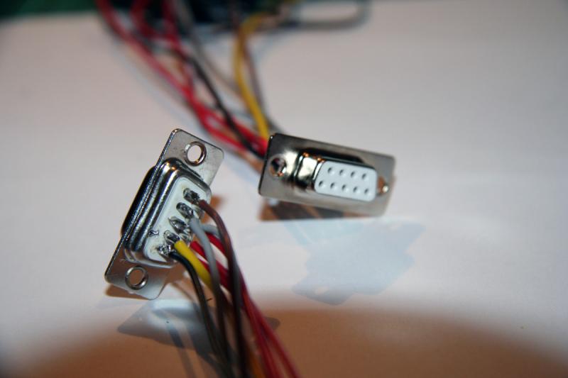

Hier een foto van de elektrische aansluitingen die ik gebruik.
Makkelijk weinig storing tot nu toe! Alleen zijn de kabels zijn wat duurder.

Dat idee met PC kabels heb ik ook al bedacht, niet dat ik nu een baan heb, moet er ooit van komen, maar dan met printerkabels.
Deze liggen met bossen voor het uitzoeken altijd bij de kringloop
