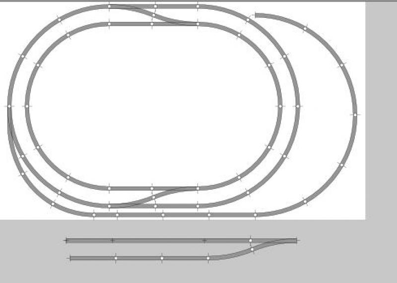

iemand zij tegen mij, als ik de mee gebogen wissel 2 cm omhoog zet.
Hoe wil je dat doen dan?

Erwin als je nog even vermeld welke rails je gebruikt en de maten van je tafel thuis dan kan ik even met je meetekenen in winrail.
Het resultaat kan ik dan even plaatsen. En kan ik direct even kijken of het haalbaar/ realistisch is.

Erwin,
Ik heb even wat gebrainstormt en ik denk dat dit wel haalbaar is:
Hierbij heb je 2meter en 44 cm om te stijgen dus 3 cm per meter en dan zit je op 7.5 cm wat voldoende is om over je rail heen te gaan. Daar boven kun je dan het losse stuk plaatsen wat ik onder de baan heb getekend maar veel andere mogelijkheden zie ik zo 123 niet.
Gr. Remco.

Erwin, ik ben bang dat ook dit baanplan niet paasend te maken is.
Je rekent dat je 6-7 cm moet klimmen. In werkelijkheid is het een beetje anders, je moet 7 (of meer) cm vrije ruimte hebben tussen de onderste rails en de onderkant van de plank waar de bovenrails op gelegd wordt. Reken even voor het gemak de houtdikte op 8-10 mm en railshoogte Roco geoLINE 10 mm (heb ik nagemeten). De werkelijke klim id dus 8-10 cm.
Per meter kun je maximaal 3 cm klimmen. Je hebt dus ongeveer 3 meter nodig voor de klim - omgerekend zijn dat zo'n 15 railsstukken (van 20 cm).
Tel dus railsstukken vanaf de start van de klim. Na 15 railsstukken kan de eerste trein er onderdoor rijden.

@rermco, als ik me niet vergis kan Erwin de baan niet breder maken om het spoor langs de ovaal te leggen. Zijn ruimte is beperkt.

Sander,
Dit plan is gebasseerd op 95 cm breed wat zijn tafel is.
En NEM schrijft zo uit mijn hoofd 6.5 cm dus is het wel haalbaar. Erwin zet er geen zware slepen neer en als je een half centimetertje smokkelt komt het wel uit.
Oh en Anyrail geeft aan dat het dus 2.5 meter is, bochten zit meer afstand in.
Gr. Remco.
Patrick
Hoi patrick
roco geoline
ik heb zo net even gemeten
trein op rails, de trein kan 6 en half  cm er onderdoor.
me vader gaat vanavond fotos maken van de baan
erwin

hoi Patrick
Roco Geoline
tafel 160 B 95 L.
ik heb even naar hout gekeken
mdf is 6 mm, multiplex is  3.6 mm, spaanplaat is 8 mm
erwin

Hallo Remco.
Je moet jouw rail plan een goed bekijken dan zie dat normaal de railsafstand tot de volgenden 76.6mm is .
Vanaf het meegebogen wissel ga jij beneden maar een kleinstukje uitwijken en dan ondanks dat de rails omhoog gaan liggen ze wel gedeeltelijk boven elkaar, dit zou normaal geen probleem zijn als de rails boven elkaar liggen maar hier heb je pas een stijging van 2 a 3 cm, dus het kan niet.
De rails liggen onder dus te dicht bij elkaar.
Let ook een heel goed op de max. bereedte van 95 cm en dan zit je wel op het uiterste randje en of dat zo wenselijk is, ik denk van niet.

Piet, helemaal mee eens.
En denk aan subtiele details. Iedere programma, Anyrail  is geen uitzondering, geeft maten op de hartlijn van de rails. Buitenmaten (inclusief fietspad en vrije ruimte tot de "afgrond") nemen heel snel 4-6 cm extra.
