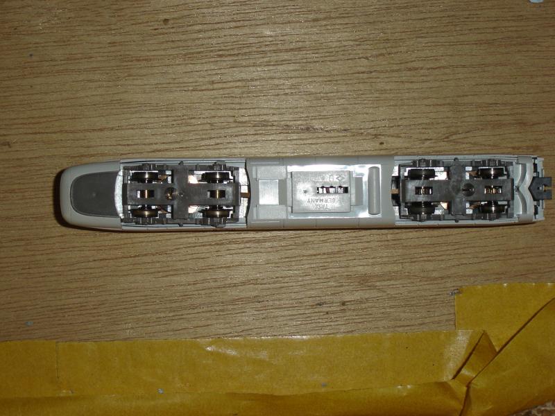

hier is een plaatje. Alleen op de voorste 2 achterwielen (rechts) zit een antislipband

Re: Loc die de helling niet op wil..
01 July 2008, 22:09:16 »
Getie,
Dat is een eigenlijk een speelgoed loc van Minitrix, Heeft maar 2 assen aangedreven waarvan 1 met antislipbanden. Op jouw helling van 6% zal dat niet lukken. Zelfs met 4 assen aangedreven zal hij enkelt omhoog komen misschien met een aantal extra wagons maar de rest is uitgesloten

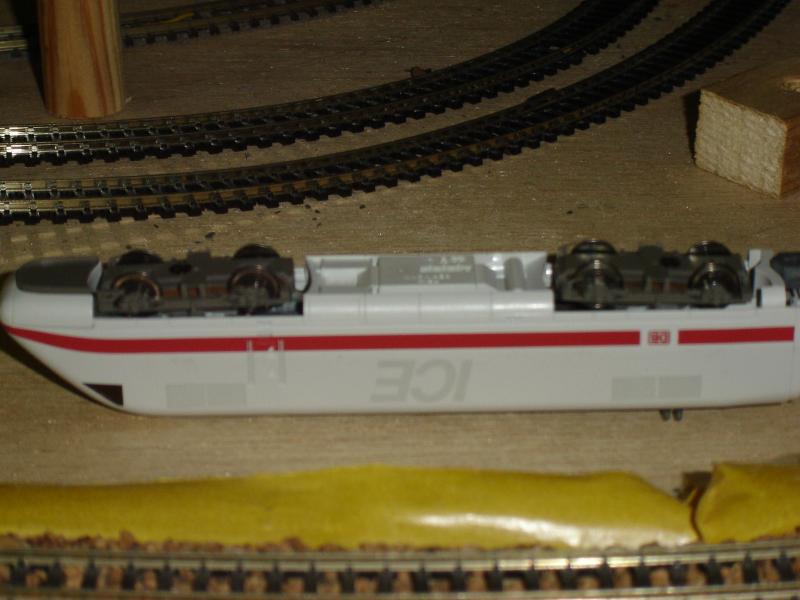

Ik rij met N-materiaal, dus gewicht toevoegen zal niet echt handig gaan denk ik. Hoe hij er van binnen uit ziet weet ik niet, hoe kan je zo'n ding openmaken?
Hier nog een plaatje, niet heel duidelijk misschien heb je er wat aan...
Berichten: 3028
02 July 2008, 11:07:21 »
Misschien kan je even de gebruiksaanwijzing na kijken daar zal het in moeten staan. Anders even kijken of er iets van schroefjes of klemmetjes zitten waarmee de motorwagen dicht zit. Ik denk dat je in iedergeval even rond de schortplaten moet kijken, die zitten bij het eene model aan het onderstel, bij het andere zit het onderstel er juist tussen in en zitten de schortplaten aan de kap vast.
