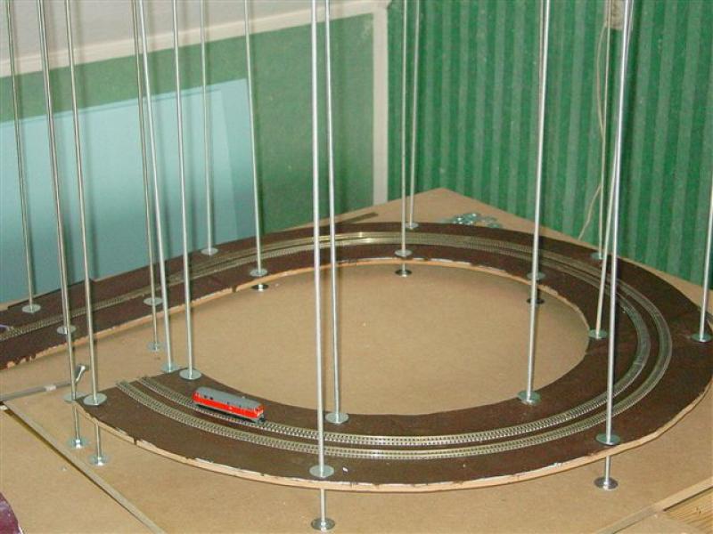

Ik heb die ondervloerplaten van 3 mm niet meteen beschilderd. Ik heb ze eerst van een laag primer voorzien, wat je volgens mij het beste twee keer kunt doen en daarna wel beschilderd. Dat was voor in de spiraal. Voor de overige delen ga ik de ondervloer niet beschilderen, want die dient uitsluitend als mijn raildijkje en zal toch verdwijnen onder de ballast.

Spuitbus primer bij de Praxis gehaald. Is voor kunststof. Qua verf iets van donkerbruin zijdeglans. Dan ziet het er zo uit. Let wel: de zijkanten zijn niet geverfd, want die worden grotendeels in een berg weggewerkt.

ziet er goed uit, bedankt voor de duidelijke foto. Het kan dus wel zoals ik het in gedachte heb? Over de gehele onderplaat, isolatieplaten leggen en die verven en dan de roofmate met de rails. Uiteraard wordt de roofmate dan ook geschilderd. Waarschijnlijk heb je donkerbruin gekozen zodat het blauw er niet door heen komt?
