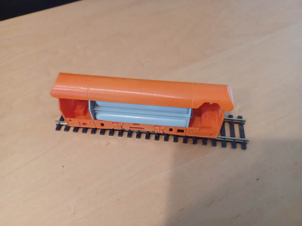

Vanmiddag de H0 versie van een motor voorzien.
Het vastschroeven van het motorhuis was een dingetje.
Ik had voorgeboord voor een M0,2 schroef.
Dat was iets te ruim bleek, maar niet over de gehele lengte gelukkig.
Vastschroeven gelukte.
Toen het model aan het rijden krijgen.
Wielen schoongemaakt en de boel doorgemeten of er contact was tussen de wielen en het motortje.
Niet echt, maar na schoonmaken wel.
Rijden echter niet.
Maar ja, als de rails niet schoon is dan zal het nooit lukken.
Als een tierelier, daarna, en het model schoot bijna van de tafel af.
