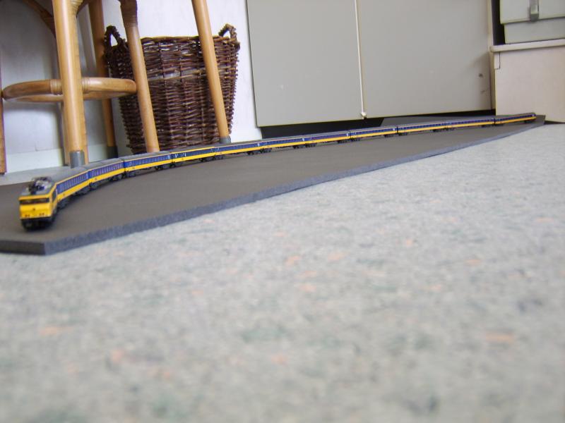

na een dagje hak en breek werk is mijn IC Den Haag <-> Venlo waar ik elke dag mee reis compleet in model.

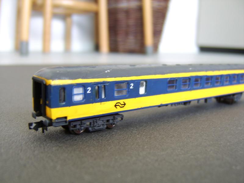

de ontbrekende Bd (beetje pauper in elkaar geflanst geheel volgens de realiteit, de rest volgt):
en de complete sleep in model met als tractie de inmiddels overleden 1838:
best lang maar ook gaaf.

Ach, ik vind dat het er errug netjes uitziet hoor Goudlokje! De Bd zou idd ietsje netter kunnen maar desalniettemin toch best netjes

dank je rik al is de Bd het enige zelf gefrubelde in de hele trein

Hoe heb je die Roco wagon zo klein gekregen? (was dat er één uit Chris zijn verzameling soms?)

zo heb ik het gedaan KJ:
http://www.nproject.nl/modelspoor-ombouw-acties/ombouw-van-h0-naar-n.html
alleen heb ik geen oxi vanish gebruikt maar gewone aldi wasmiddelen

Hoe heb je 't precies gemaakt?
Lvdwerf
Re: eindelijk compleet
23 June 2008, 19:19:02 »
Ik heb er een gaar arnold silberling rijtuig achtig geval voor geslacht en een paar gaten in die ICK gehakt waar ik de deuren van de silberling in gefrot heb. Vervolgens nog wat ramen dicht geklodderd en een paar ventilatoren van het dak gesnokt en de boel opnieuw van verf voorzien. Stelt verder echt weinig voor.

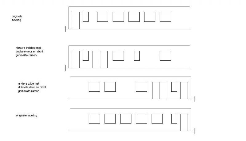

beetje extra gedetailleerd: aan de ene zijde maak je na de stanaard deur en het kleine raam een dubbele deur vervolgens een standaard raam wat blijft zitten gevolgd door een raam wat dicht gemaakt is en dat zit als je naar die zijde van het rijtuig kijkt geheel rechts allemaal. De andere zijde van het rijtuig heeft na de dubbele deuren een standaard raam vervolgens een raam wat half dicht gemaakt is ( dichtgemaakte deel naar de dubbele deuren toe) en vervolgens nog een volledig dicht gemaakt raam. dit alles zit dan als je tegen deze rijtuigzijde kijkt links. Verder zijn aan deze kant de tweede en vierde ventialtor verwijderd.
ik hoop dat het een beetje helder is zo anders maak ik vanaaf wel een schetsje

Citaat van: Lennert v.d. Werf op 23 June 2008, 19:33:40
Graag Lennert, graag.

klik voor een geweldige gratis ongesigneerde Lennert van der Werf later veel meer waard dan een picasso of een rembrandt
https://images.beneluxspoor.net/bnls/ICKBd.jpg
hoop dat het duidelijk is
