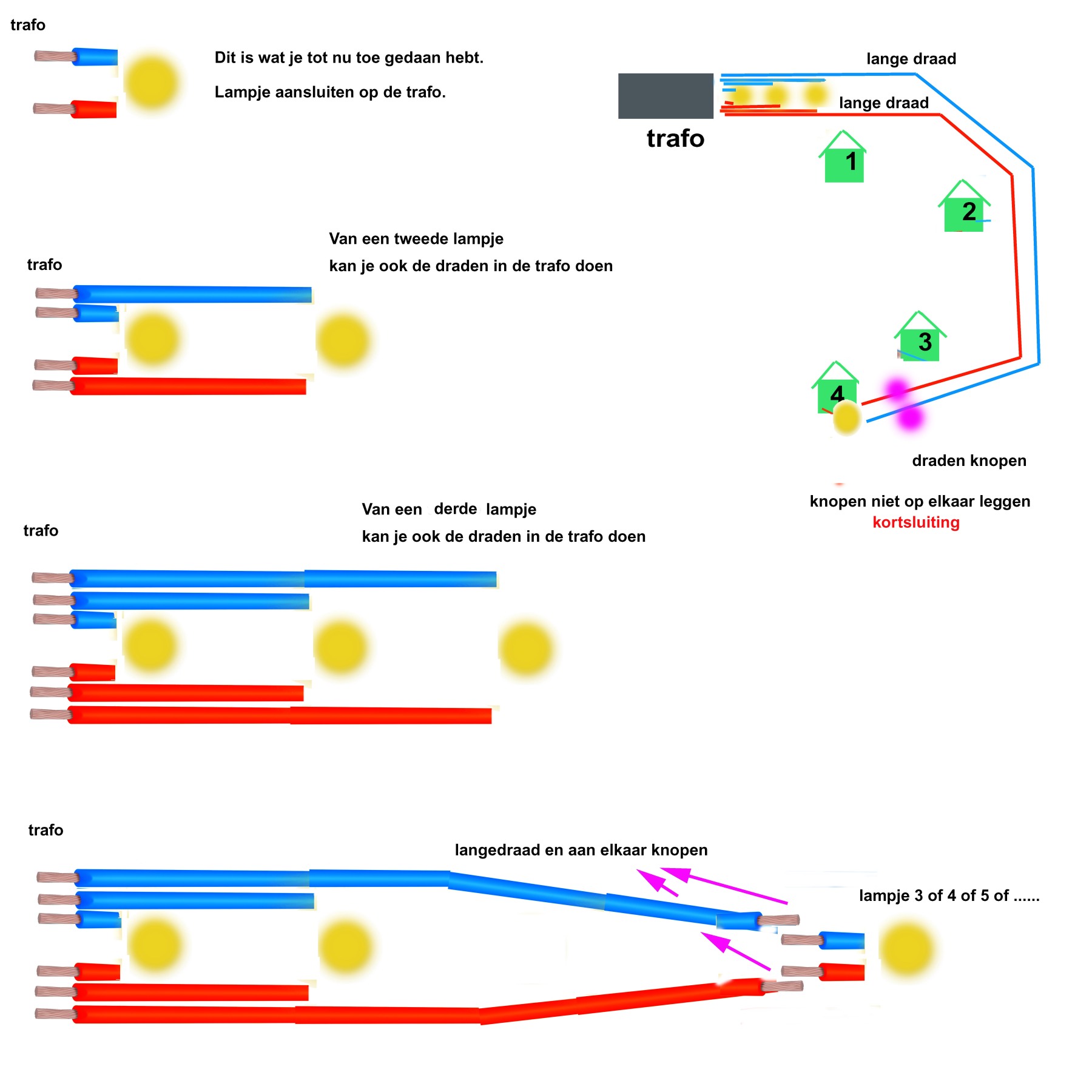

  • Berichten: 7667
Re: Hoe meerdere lampjes aansluiten op Faller Trafo?
« Reactie #3 Gepost op: 27 April 2026, 17:15:14 »
Je kunt me vinden op diverse treinenbeurzen. Zaterdag 9 mei Poortugaal, zaterdag 16 mei ben ik weer in Houten.

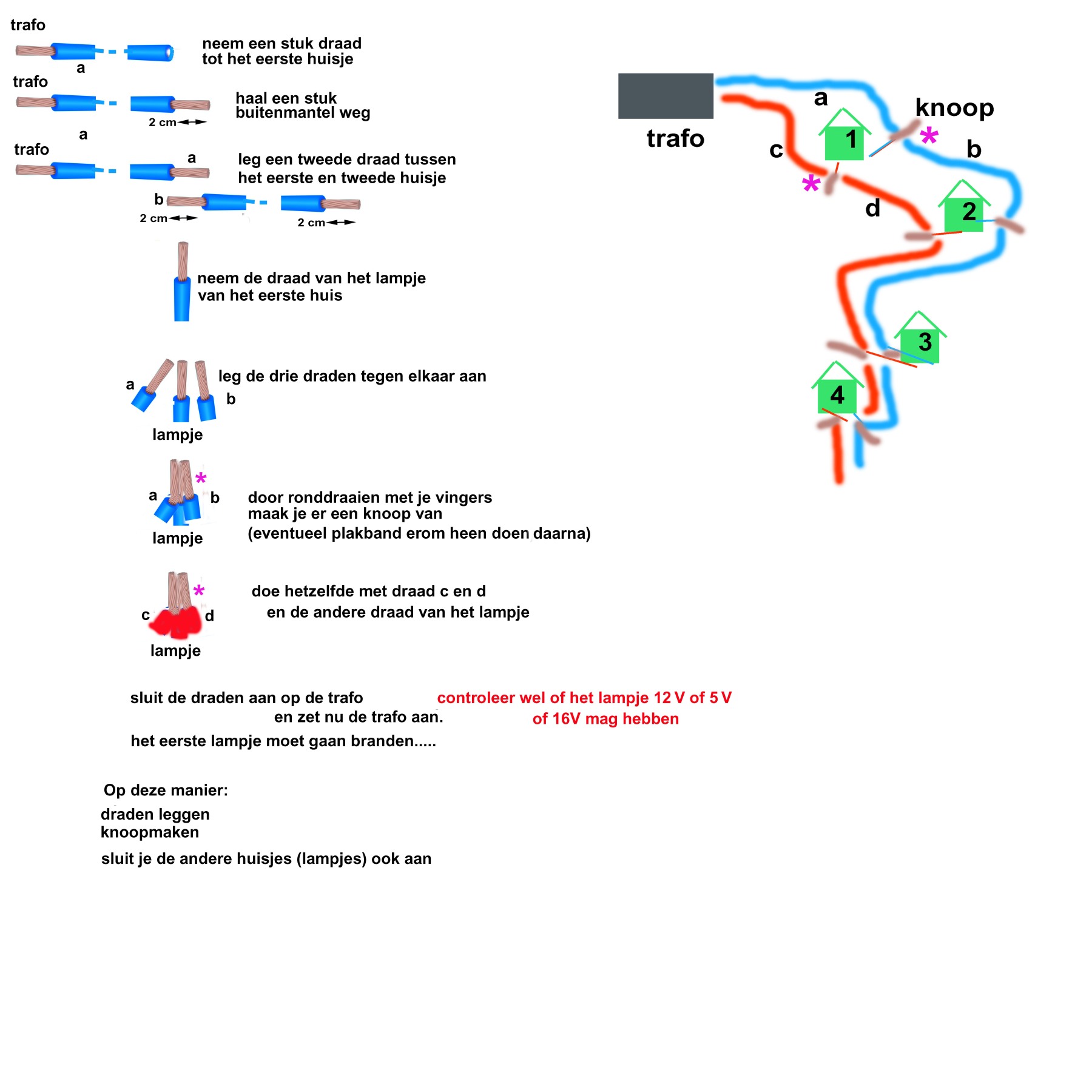

  • Berichten: 7667
« Reactie #8 Gepost op: 27 April 2026, 21:51:33 »
Het doorrijgen van draden staat toch goed aangegeven lijkt me op mijn tekening.
Geel naar geel naar geel etc...
Bruin naar bruin naar bruin etc....
Goed.  Met de oplossing van Klaas wellicht toch duidelijker.
Maar daarkomt de juiste spanning niet aan de orde lijkt me.
De trafo geeft 12 en 5 V gelijkstroom en 16 wisselstroom.
Daar op letten afhankelijk van wat er gekocht is.
Op de website van Huisjesmakelaar staan de Faller lampjes.
5 stuks in een zakje.
Ronald Visser

« Reactie #13 Gepost op: 30 April 2026, 18:45:50 »
Ik heb via PB allerlei schema`s en uitwerkingen gestuurd.
André is nog een jonge schoolganger heb ik het idee.
Na laatste PB nog niets vernomen.
Goed bericht is geen bericht?
Ronald Visser
  • Berichten: 7667
« Reactie #14 Gepost op: 01 May 2026, 23:43:27 »
Wellicht heeft dit geholpen?
Ronald Visser
