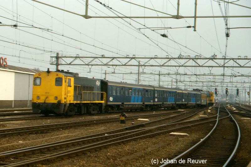

Hallo allemaal,
Ik ben bezig met het samenstellen van een klompentrein.
Hier op beneluxspoor had ik al eens gelezen dat de rijtuigen is zo'n trein plan E waren
Maar als ik op oude foto's kijk dan lijken het mij blokkendoos rijtuigen.
Klopt dat?

De definitie van de Klompentrein is nogal aan verandering onderhevig.
In de jaren 50/60 vooral ouder hoofdlijnmaterieel (in de winter met warme stoof), later plan E met energiewagens.
In de tussentijd kwamen ook nog Franse verwarmingswagens meehelpen.
zie bv

Het hangt ervan af hoe breed je het begrip klompentrein trekt.
De naam is ontstaan toen speciale treinen fabrieksarbeiders naar hun werk brachten. Die mensen droegen vaak nog klompen, vandaar. In de jaren vijftig werden vooral in het noorden daartoe diesel trekduwtreinen ingezet. Een 2200 aan iedere kant en rijtuigen van oudere datum.
Veel later zijn er wederom diesel trekduwtreinen ingezet, deze keer met plan E rijtuigen. Daar is de naam klompentrein aan blijven kleven, hoewel de passagiers veel gevarieerder waren en ook fabrieksarbeiders niet vaak meer klompen droegen.

Dus als ik het goed begrijp hangt het af van het tijdperk waar je de klompentrein in wilt gebuiken.
In het begin met wellicht twee bruine 2200 en blokkendoos rijtuigen
Later met bruine of geel grijze 2200 locs en plan E rijtuigen.

Bijvoorbeeld. In de jaren vijftig 2200’en nog zonder demper.
De treinen van de jaren zeventig en tachtig waren feitelijk gewone spitstreinen.
Als je zoekt vind je ook wel plaatjes met een tweespan 2200’en gewoon voor de trein.
https://www.frieslandrail.nl/klompentrein/
