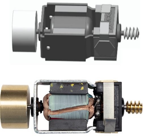

Heb wat motor problemen met mij roco BR 85001, artikel nr 72263.
Bij langzaam rijden loopt hij niet erg soepel, kleine sprongetjes. Vanaf stap 8 wordt het pas beter.
Dus heb de lok uit elkaar gehaald, onderandere na het verhaal hier over de problemen met de nieuwe BR23 van roco.
Ook deze heeft een metalen wormwiel.
Echter, als ik de motor helemaal uit de lok haal, en deze rustig met de hand ronddraai dan voel ik ook een weerstand in de draai, steeds beetje op het zelfde punt.
Het voelt alsof de as niet meer recht zit waardoor hij elke draai 1 keer door een extra weerstandspunt moet.
Vraag me af of er mensen zijn die misschien een reden weten voor deze weerstand waar wat aan te doen is.
Zoals ik het nu zie lijkt een nieuwe motor de enige optie.
En ook, of mensen dit meer hebben meegemaakt met roco loks?
Hij heeft het niet altijd gedaan, maar intussen al wel een tijdje.
Motor helemaal schoongemaakt, koolborstels er uit, maar de weerstand blijf je voelen. Heb niet het motor blokje verder uit elkaar gehaald, maar heb daar ook niet het gereedschap voor, en of dat veel uit gaat maken?
Bedankt,

Wat gebeurt er als de de motor een flinke tijd los op 12 V gelijkspanning laat draaien. Hij moet dan netjes rustig met een constant toerental draaien. Als hij gaat zweven, dan is de motor defect en moet vervangen worden.

Als het probleem mechanisch van aard is, lijkt me dat je daar juist meer last van hebt naarmate de snelheid toeneemt; je meldt echter dat het rijgedrag verbetert vanaf stap 8.
Het kan ook zijn dat de decoder wat "fine tuning" nodig heeft. De weerstand die je in het motortje bij een omwenteling voelt, is wellicht te verklaren door de permanent magneetjes in de motor. Waarom zou het asje krom zijn?
Als het motortje op 12V gelijkspanning zonder rare geluiden ronddraait, is dat waarschijnlijk niet de oorzaak.
Als een motor sneller draait kan zoiets minder worden. Als de slag iets verhinderd wordt komt hij er op hogere toeren wel doorheen. Roelco voelt ook daadwerkelijk de weerstand bij elke slag van de motor dus daar zal hij het dan ook zeker oeten zoeken.

De lok is al enkele jaren oud, is toen gewoon ingereden, en heeft langere tijd ook zonder problemen dienst gedaan.
Sinds 1.5 jaar of zo rijd hij bij de langzame stappen gewoon niet meer mooi soepel.
Lok uit elkaar gehaald, motor er uit, helemaal schoon gemaakt (verder het motor blokje niet uit elkaar gehaald )
Bij een spanning er op zie je ook dat de spanning wat hoger moet zijn. Dan zit er genoeg snelheid in om over het deel met weerstand heen te draaien zonder dat je het merkt.
Dat is ook wat er gebeurd vanaf stap 9 ongeveer digitaal.
Maar als ik de motor, los in mijn hand neem. Het wormwiel tussen duim en wijsvinger, en die dan rond draai, dan merk je op een bepaald punt een weerstand.
Soort bergje waar hij overheen moet, weerstand neemt toe, waarna hij even wat makkelijker draait, en dan weer normaal.
Iets wat ik ook merk als ik ergens een as gebogen heb tussen lagers.
Ik weet dat de huidige instellingen van de decoder de motor heel mooi rustig en soepel kunnen laten draaien, ook bij de lage stappen, want dat heeft hij jaren gedaan.
En ik voel een echte mechanische weerstand in het draaien met de hand.
Ik twijfel heel erg wat betreft mijn ogen. Soms heb ik het idee dat ik ook zie dat het vliegwiel onder een iets andere hoek staat.
Maar meestal heb ik niet echt het idee dat ik iets raars zie aan de as.
Voelt ook niet als de weerstand van de magneten in de motor, en die zou ik dan ook meer verwachten dan 1 keer per draai.

Heeft de motor ook die weerstand zonder koolborstels er in?

ja.
