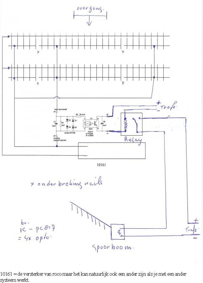

Zou het nog ander doen, gewoon stroomdetectie van een stukje rails, bv die een lengte heeft van 30 cm voor en na de overweg.
de stroomdetectie schakeld een relay die de overweg bomen in werking steld.
Je moet dan wel zorgen dat de wagons ook detecteren ander gaat de boom al open als de wagons nog op de overweg zijn.
De detectie is hierbij niet richtings afhankelijk.
Als je meerder sporen naast elkaar heb liggen kun je die allemaal aansluiten op dezelfde detector als ze alle gevoed worden door de zelfde versterker.

Het gebruik van stroomdetectie is volgen mij niet zo moeilijk en is zeker geen computer voor nodig.
Ik ben geen man die een opleiding heeft gehad voor electronica maar denk in de volgende richting.
Iemand anders die dit kan aanvullen of verbeteren is welkom.
gr Piet
